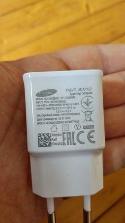

Hallo, ich habe ein bisher unbenutztes, originales Samsung Schnellladegerät Zuhause mit folgenden Spezifikationen(siehe Foto).
Hab mich nicht getraut mit dem Gerät komplett aufzuladen, da ich mich nicht in dem Bereich der Elektronik auskenne.
Mit einem Kabel angeschlossen steht, dass das G5 schnell aufgeladen wird. Was sagen die Experten? Ist das tatsächlich möglich? Versuch macht klug oder gaukelt das Ladegerät dem G5 was vor?
@jungermann Warum sollte da irgendwas nicht gut gehen? Das ist ein QuickCharge 2 Ladegerät. Hat fast die gleichen Spezifikationen wie das von LG nur, dass es auf der 5 Volt Ebene eben 2,0 Ampere bringt. Du kannst das oder das andere nehmen. Passiert gar nichts. :)
Stell dir das so vor. Volt und Ampere sind Parameter für das Fließen von Wasser. Volt bezeichnet den Druck, den das Wasser in der Leitung hat, die Spannung.. Je mehr du aufdrehst, desto kräftiger ist dieser. 5 Volt, 9 Volt usw.
Ampere ist die Dicke des Rohres. Je dicker, desto mehr Strom (V- Spannung) kann fließen und die Stärke erhöht sich. Ampere als Stromstärke also. Ein Netzteil mit 5Volt und 1,5 Ampere kann nur wenig Strom transportieren. Eins mit 2 Ah schon deutlich mehr (oder eben verschiedene Geräte gleichzeitig...je nachdem).
Aktuelle USB-Netzteile liefern Stromstärken bis 3 Ampere. Alles Andere ist a.) nicht erlaubt und b.) verhindert ein im Kabel verbauter Widerstand das "Überlaufen" der Wanne, also das übermaßige Hineinpumpen von Watt.
Watt=Volt mal Ampere.
Fehlt dir dieser Widerstand, hast du Geburtstag. Ein Problem, dass viele Billigkabel haben. Lange Rede, kurzer Sinn. Das Netzteil ist selten das Problem, das Kabel eher und ist beides Original, gibts keine Probleme. Installier dir mal "Ampere" ausm Playstore. Das zeigt dir maximale USB-Stromstärke an. Steht da beim Laden mehr als 3000mah, Kabel entwerten.
Ich hoffe das war nicht übermäßig Intelligenz beleidigend, ich wusste nicht, wo ich "Dich abholen sollte" und nicht mit zu vielen Ausdrucks- und Rechtschreibfehlern gespickt - es war ein Langer Tag ^^
Lg
Reaktionen: Master997 und jungermann
Danke @SilvioK bin bisschen verunsichert wegen dieser QC 3.0, 2.0, USB Typ C - Geschichte in der immer noch keine volle Klarheit herrscht.

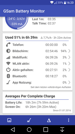

Vielleicht nochmal Cpu Spy installieren CPU Spy Plus – Android-Apps auf Google Play um zu schauen wieviel Prozent der Zeit das G5 in den Tiefschlaf rauscht. Wenn das Ding die ganze Zeit bei 300 Mhz vor sich hinmurkelt, ist das doof. Dann hast du nen dicken Wakelock auf der Schulter sitzen. Wenn da so um die 70-80 Prozent stehen (je nach Häufigkeit der Standortabfrage, Wetteraktualisierungen usw) und du deine 4-6 Stunden Screen On Time hast..naja, dann kann man glaube ich ruhigen Gewissens sowas ignorieren. Meiner Meinung nach.
EDIT: Auch noch eine App, die ich in letzter Zeit gerne benutze: Gsam Battery Monitor. GSam Battery Monitor – Android-Apps auf Google Play
Vorteil hier ist, dass du ne Mischkalkulation nach einigen Tagen bekommst die das ganze merklich ausbügelt. Läuft im Hintergrund und zeigt wie lange wach gehalten usw. Hier mal ein Screenshot von gerade eben.
Standort ist aus, Wetter war angeblich nicht aktiv. Laufzeit ist naja. Komme über den Tag. G2 hielt länger
@lordpower Haha, das G2 war unnormal :)
Wenn du es wirklich wissen willst, ob du irgendwas im System hast, kann ich dir suchen helfen - aber ich brauch Daten. Wenn es dir eigentlich egal ist, dann brauchen wir da beide keine Zeit investieren :). Das Always on frisst halt gut 20 Prozent am Tag, aber das wirst du ja wahrscheinlich aus haben.
