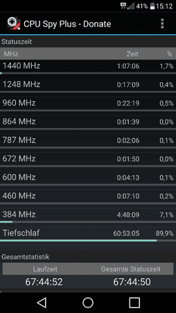

Wenn wir schon dabei sind, so sieht es gerade bei mir auf dem G4 aus, allerdings sind 2 Nächte dabei:

Was die Batterie Statistik angeht ist das beeindruckend. Du machst nichts mit dem Telefon, oder? Das läuft wirklich gut. Denn wenn ich die 41% verbleibend hoch rechne kommst du ja mindestens auf 80 Stunden. Realitätsfern (für mich und mein Nutzungsverhalten) aber beeindruckend. Wieviel Stunden hast du das Display an?

Eigentlich nur, dass du das Handy benutzt hast. Oder lag es in diesen Stunden herum? Ich glaube ich hab mich doof ausgedrückt. Es geht bei diesen Tiefschlafanzeigen primär darum, dass wenn man das Gerät nicht nutzt und der Akku dennoch schnell leer ist, dass man einen ersten Eindruck hat wenn man diesen Parameter ausliest.

Zum Zeitpunkt des Screenshots waren es 2 Std. 20 Min. Dot. Ich habe in den letzten Tagen relativ häufig telefoniert, die 2:20 Stunden meist mit Chrome gesurft, aber sonst nix, nicht gedaddelt.
BTW: das G4 hat kein Aod, aber wenn es aus ist, krieg ich die Information, wenn ich vom oberen Displayrand nach unten streiche.
Einen Moment, ich glaub wirklich ich brauche ein paar Tage Urlaub. :confused2: Die Aussage über deine Akkulaufzeit ist natürlich Blödsinn. Es handelt sich natürlich um die Zeit seit dem letzten Reboot. Wie weit kommst du mit einer Akkuladung bei diesem Nutzungsverhalten?

Wenn du mich meinst: Kein Reboot, ich habe Freitagabend das Telefon geladen und es seither benutzt. Jetzt hab ich 71 Std., 3:20 Dot und 9 % übrig. Über Nacht wird es geladen.

@ Silvio: Sorry, hab dich falsch verstanden. CPU Spy zählt ab dem letzten Reboot. Zum Zeitpunkt des Screenshots waren 67:44 Std. seit dem letzten Neustart und 63:45 Std. Seit dem letzten Vollladen vergangen.
@ ozoffi: Nein, ich hatte es, da ich am 01.07. Dienst hatte, ca. von 20 bis 23:30 Uhr vollgeladen. In den 71 Std. hab ich neben 3:20 Dot (also keine Nichtnutzung) noch 41 Min. telefoniert, rund 20 Anrufe. LTE immer an, WLAN nie, auch zuhause nicht. Wie geschrieben ist meines ein G4.

@ Silvio: Hauptsächlich geht es mir darum zu sehen, ob "Tiefschlaf" funktioniert. Und das scheint ja so zu sein, 90 %. Die verbleibenden 6:50 Std. war es irgendwie aktiv, mit Syncs (WA, 3-Mailaccounts etc.), Telefonaten, Display-on-Aktivitäten etc.
