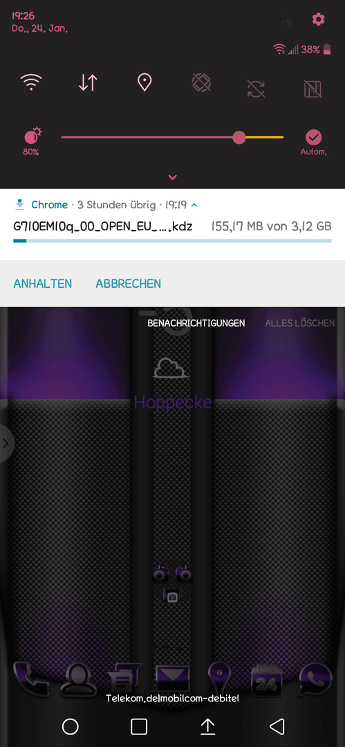

Ich lad's mal runter... 3,12 GB . Nach 3 Std fertig... hab "herrlich" langsames WLAN hier :1f634::1f60f:

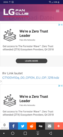

@sunny2010

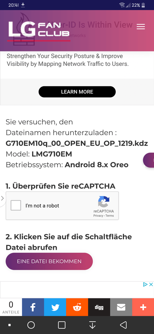

Wenn du den Link im Post #108 von Honor8SapphireBlue anklickst, landest du im LG Fanclub :
einen Haken setzen bei "I'm not a robot" und auf den Button "eine Datei bekommen klicken...

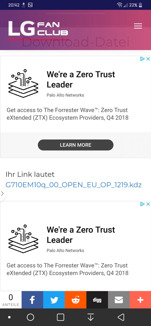

dann folgt die nächste Seite :
Link anklicken, dann kann's losgehn:
Reaktionen: S25plusUser

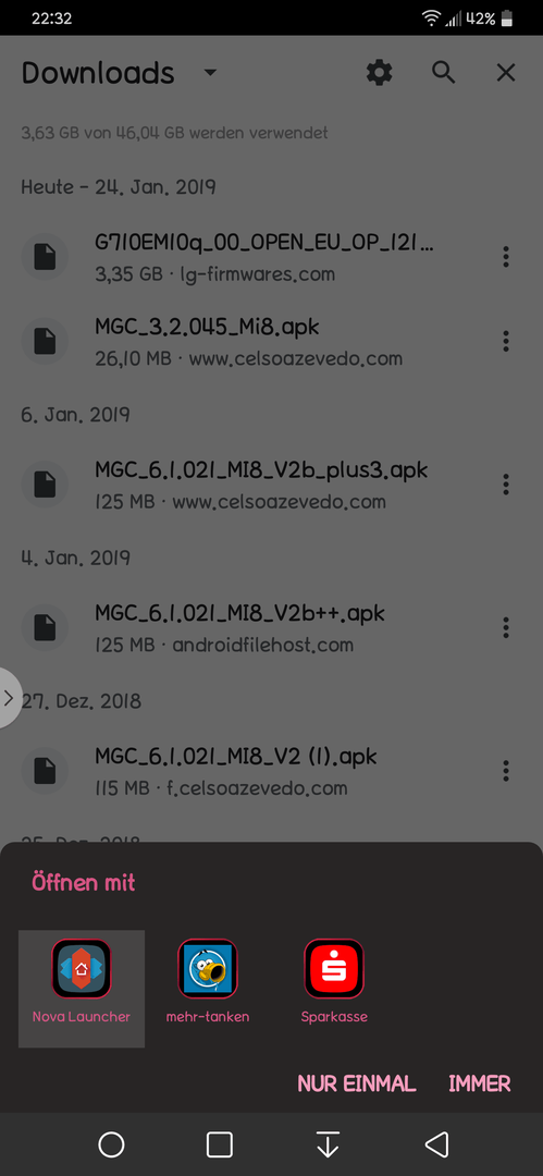

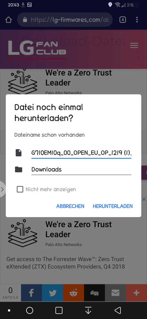

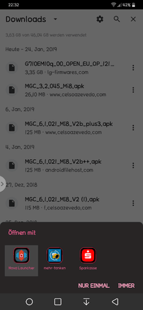

Hab gedacht, wenn ich im Download-Ordner auf die Datei klicke, installiert sich das Ganze automatisch.
Aber dann kommt das :
und nun? :1f610:
Hm...sorry ich dachte als erfahrener Benutzer wusstest Du das. Natürlich musst Du diese FW dann auch noch flashen. Die Seite ist nur zum runterladen. So wie ich es auch im Beitrag 115 gesagt hab. Geflasht wird entweder mit LGUP oder Uppercut. Beides problemlos via google zu finden inkl Antleitung. Wobei es wirklich nicht schwer ist
