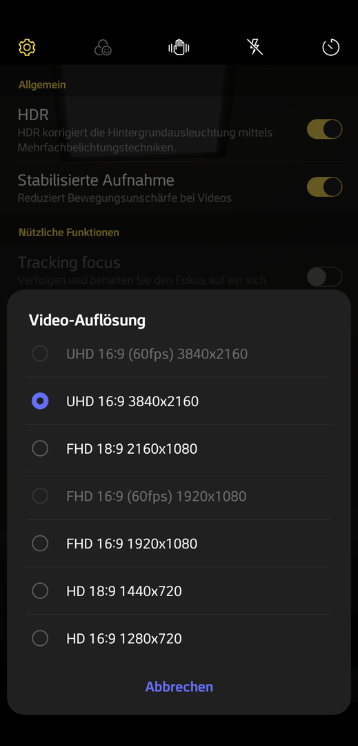

Ich habe es eben getestet, ich gehe von einer gewollten Restriktion aus, denn ich kann, wenn ich bereits die Telelinse aktiviert habe (gegen die Lampe gerichtet und mit Abdecktest getestet), auch UHD 60fps nicht auswählen.

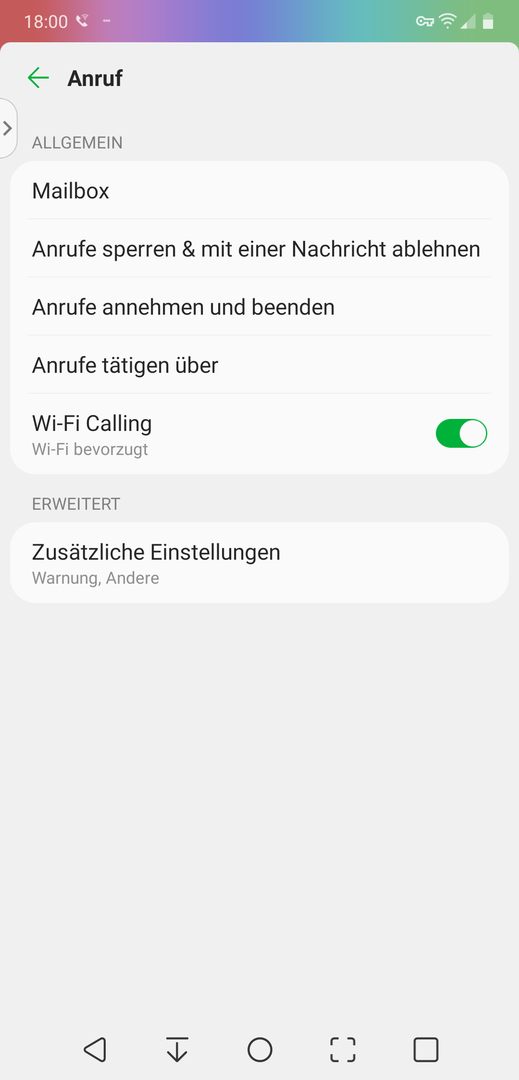

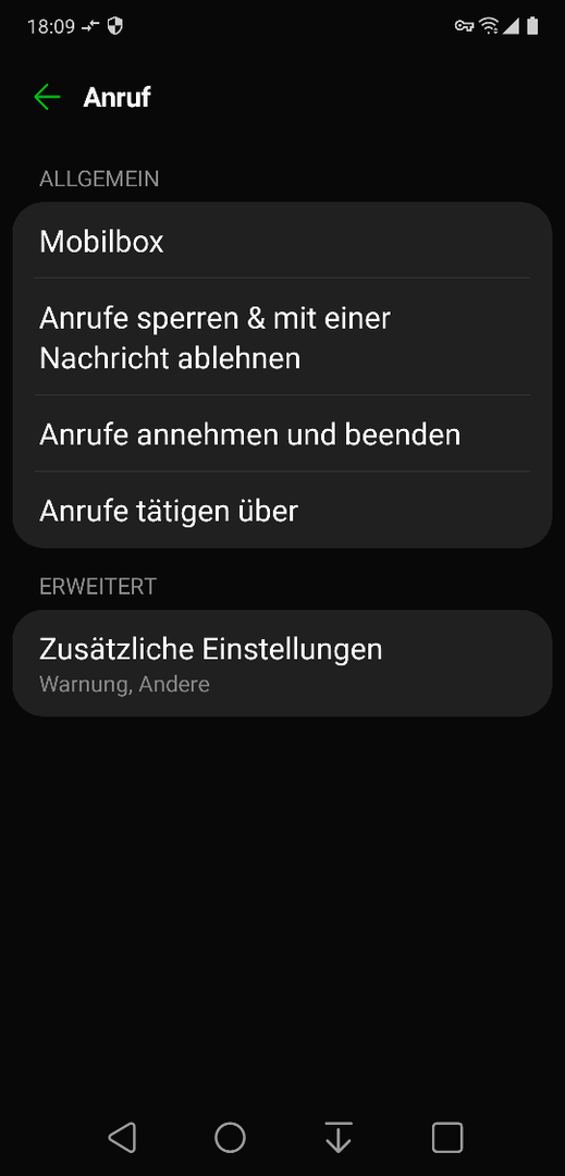

@pizbuin Wo schaltest Du wifi-calling denn ein? Ich hatte ja die Hoffnung, dass nach dem upgrade irgendwo auch bei mir ein Button dafür wäre, aber leider ist nichts dergleichen zu finden.
@KurtKnaller Wifi-Calling hab' ich unter Einstellungen --> Netzwerk & Internet --> Anruf gefunden. Da gibt es dann einigermaßen überraschend den Schiebeschalter für Wifi-Calling.
Den Selbsttest der Fritzbox hab' ich noch nicht ausgeführt. Auch einen reboot sollte ich vielleicht noch machen, obwohl ja drei andere Geräte problemlos per VPN über die Box ins Netz kommen.
Reaktionen: KurtKnaller
@pizbuin Dank Dir. Aber da ist leider nix zu finden. Du bist wahrscheinlich im O2-Netz unterwegs?

@KurtKnaller Ich bin bei Vodafone, und ja, die Firmware der Fritzbox ist 7.29, also die neueste. Das Schlüsselsymbol im Screenshot ist von blokada, nicht vom heimischen VPN. Blokada schalte ich vor den Versuchen mit dem vpn-Zugang natürlich ab.

So sieht das bei mir aus:
Der Schlüssel ist übrigens von netguard. ;) Dann lebe ich halt weiter ohne wifi-calling.
