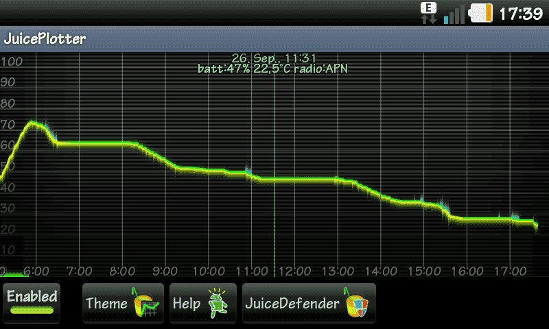

juiceplotter sagt mir dann ca 11 1/2 stunden laufzeit bei 100%

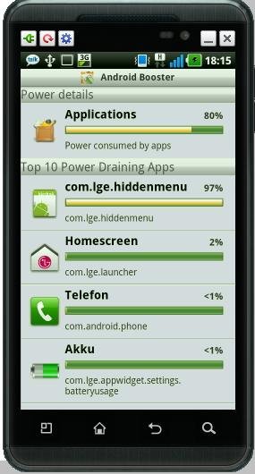

Ich habe das Handy jetzt seit 4 Tagen und war vom ersten Tag an geshockt wie schnell der Akku leer wird.. hab mit verschiedensten Taskmanagern und Batterie Apps herausgefunden, dass mir die LG Software oder zumindest irgend eine App alles leersaugt, entweder com.lge.hiddenmenu oder com.lge.internal... Die "Einstellungen App" wurde mir auch mal angezeigt. Damals hatte ich 3G Watchdog, Juice Plotter und Battery Booster immer laufen.

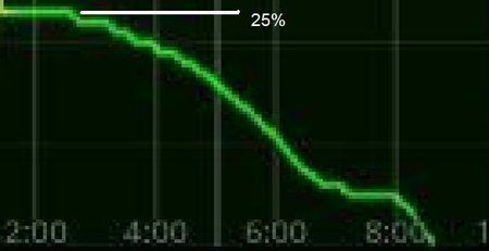

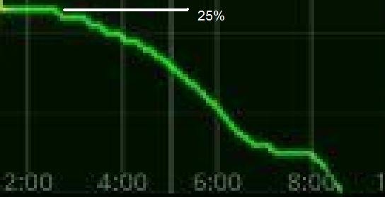

Bei mir hat ein kompletter Werksreset (im Hiddenmenu) Wunder bewirkt. vor 2 Tagen hätte sich das Handy, wenn der Akku noch bei ca. 25% gewesen wäre, mitten in der Nacht ausschalten müssen.

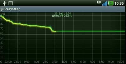

Jetzt: in 8 Stunden 0-1%! :ohmy: (in beiden Fällen alle Verbindungen, bis auf Flight Mode, abgedreht. Sieht man auch an den Juice Plotter Grafiken)
Version: 2.2.2 V10e Standard-ROM von Drei gebranded
