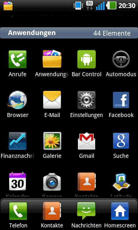

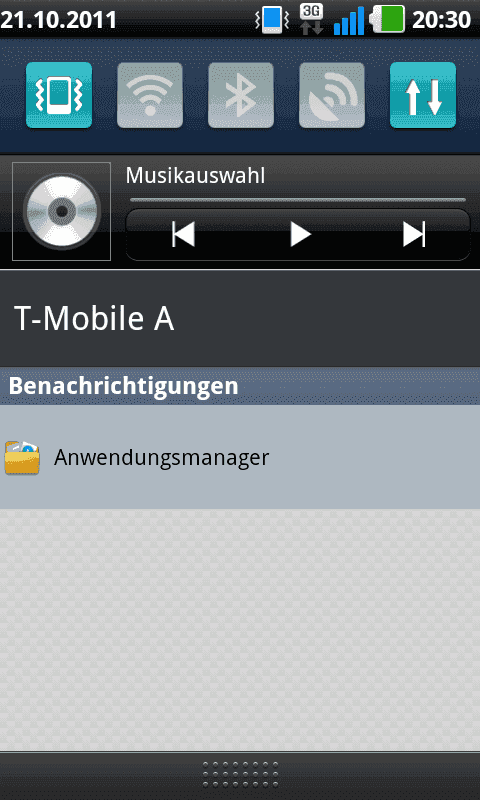

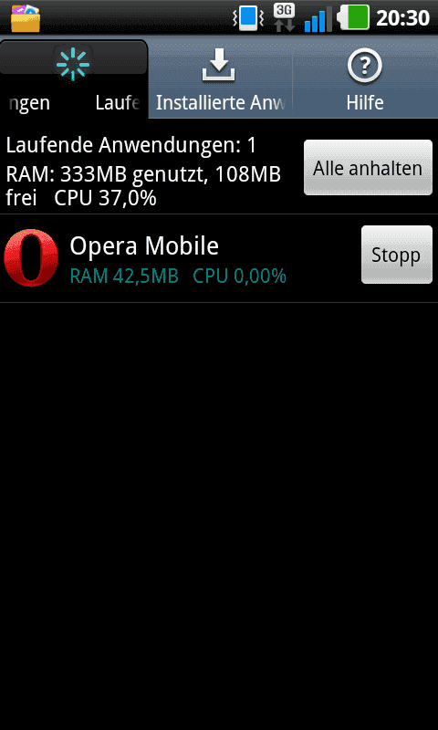

Wer wie ich immer wieder in den Anwendungsmanager schaut, um zu sehen, wieviele und welche Anwendungen gerade laufen, hat vielleicht Interesse an dem Programm "Bar Control", welches im Market zu laden ist. Damit kann man in der Statusleiste z.B. einen Direktlink zum Anwendungsmanager setzen, so hat man ihn jederzeit griffbereit. Ich habe das Programm ein wenig modifiziert, ihm ein schöneres Programm-Icon gegönnt und gleichzeitig ein kleines "Anwendungsmanager"-Icon für die Statusleiste hinzugefügt (siehe Screenshot). Downzuloaden hier im Anhang. Wie gesagt, das Programm ist nicht von mir, ich habe lediglich 2 Bilder geändert. Das Lob gebürt dem Developer (siehe Market).

Den Anwendungsmanager gibts auch als Widget. Ich benutze immer das Widget da ich sofort auf den erste Blick sehen kann wieviele Anwendungen laufen.

Ich weiß, allerdings hat man bei der Statusleiste von überall Zugriff. Aber das Widget ist natürlich auch eine Option.
