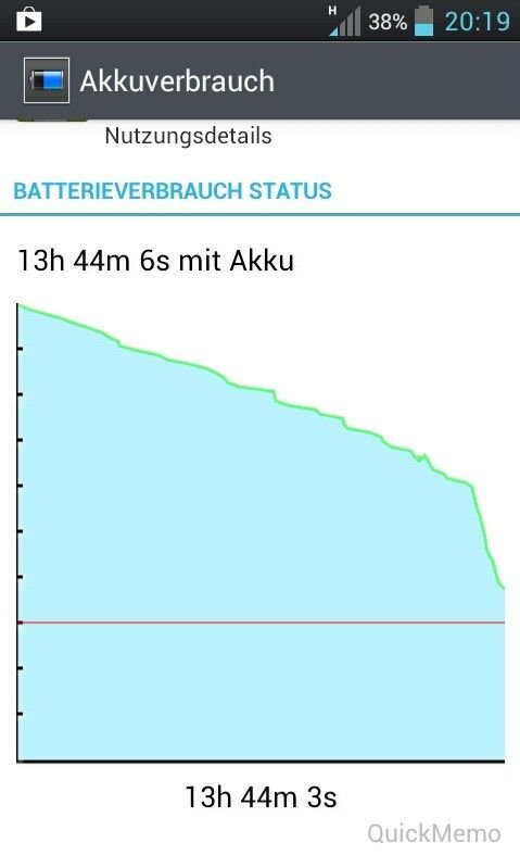

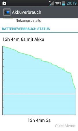

So, ich habe neues zum Akku:
Der Verbrauch war mit V30 viel zu hoch, ungefähr 4% pro h nur Standby.
Ich hatte aber den Eindruck, dass mein Startschirm, der nur aus "Minimalistic Text Widgets" bestand, sich auch sehr zäh aufbaute. Deshalb habe ich erst das gelöscht, was schon ein bisschen gebracht hat.
Daraus habe ich einfach mal spekulativ geschlussfolgert, dass manche Widgets und vielleicht auch Apps nicht damit zurechtkommen, wenn man sie unter 2.3.x installiert und dann auf 4.0.4 wechselt.
Also bin ich den mutigen Schritt gegangen und habe ein Factory Reset gemacht und alles neu eingerichtet. Und siehe da: Beim reinen Standby bin ich wieder bei brauchbaren 2% pro Stunde, mit geringer Nutzung immer noch unter 3% pro Stunde, siehe Anhang. Nach 13h mit geringer Nutzung waren es noch 60%. Erst bei intensiver Nutzung ging es schneller runter. Damit kann ich leben.
Insgesamt ist der Reset auch gar nicht so schlimm:
  • Kontakte, Kalender und Apps werden von Google gleich wieder draufgespielt
  • Mails kommen vom IMAP Konto wieder
  • Manche Apps wie z.B. Whatsapp speichern ihre Daten auf der SD-Card
Ich musste also nur ein paar Sachen wieder einrichten und meine Widgets, Icons und Einstellungen hinbiegen. Das war es mir wert. Nur SMS sind weg und müssen separat gesichert werden.
Wer Probleme mit der Laufzeit hat, kann es entweder mit nur mit dem de- und neuinstallieren der Widgets probieren oder gleich gründlich aufräumen.
Nachdem ich das also im Griff habe, gibt es nur noch einen Grund, dieses eigentlich gute Handy in die Tonne zu kloppen: Der grottige, beschissene, indiskutable, nicht vorhandene, mich zum Kotzen bringende, unverschämt schlechte GPS-Empfang.
Disclaimer
Einstellungen für Energieangaben:
  • UMTS immer aktiv
  • GPS immer an (Aktiv natürlich nur bei Nutzung)
  • WLAN immer an, wenn Handy aktiv (kein WLAN im Standby)
  • Mail über IMAP-Push
Martin
