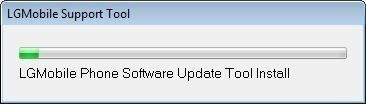

Zwar konnte ich das B2CAppSetup.exe Programm auch von anderen Quellen im Internet herunterladen, aber die Installation des Programmes klappt nicht. Die Installation bleibt mitten drin einfach stehen (grüner Progress Bar bewegt sich nicht mehr weiter).

Ich sehe dieses Dialog Fenster, welches einfach so stehen bleibt, auch nach Stunden ist da nichts installiert worden.

Ich würde eher sagen es liegt an deiner Firewall. Ich konnte das Tool von deinem Link http://csmg.lgmobile.com:9002/client/app/B2CAppSetup.exe ohne Probleme runterladen und installieren. Meine Firewall fragt insgesamt 3 mal nach. Der Balken blieb wie bei dir an der Stelle stehn, danach fragte meine Firewall nach ner Erlaubnis.

Installieren kann ich das Programm zwar immer noch nicht, aber jetzt habe ich wenigstens eine neue Version.
Ich bekam übrigens gar nie einen Prompt vom Firewall und bei mir wäre auch bloss der von Microsoft aktiv. Ich hab gerade nochmal ein Reset aller Firewall Rules gemacht, aber ich bekomme keine Nachfragen beim Aufrufen des LGMobile Support Tools. Wie habt ihr das geschafft? Selbst bei total ausgeschalteter Firewall in Windows bekomme ich keinen Prompt.
