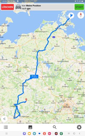

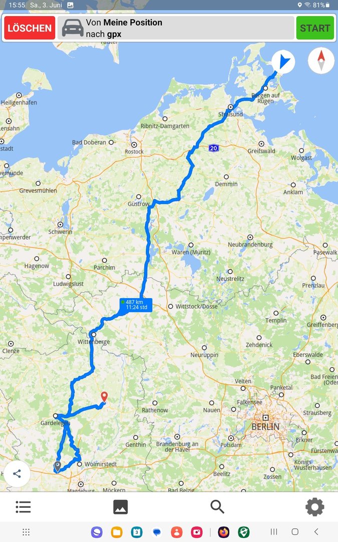

Der Startpunkt in der GPX Datei wird nie auf den Millimeter genau mit Meine Position übereinstimmen. Aber nur von da startet ME bei mir das Routing.
So sieht es bei mir nach dem Berechnen aus. Meine GPX liegt gerade etwas weiter weg.
Screenshot_20230603_155540_Magic Earth.jpgScreenshot_20230603_155615_Magic Earth.jpg

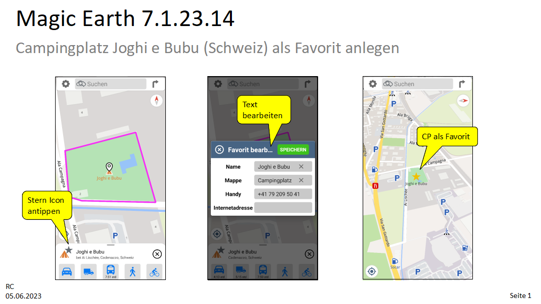

@nitram.rem Wenn man einen CP (Campingplatz) via Texteingabe sucht, bringt ME eine Großansicht des CP. Ich lege mir Campingplätze für eine Tour in einen Ordner und kann so aus den Favoriten heraus den CP für die nächste Station ansteuern. Das Favoriten-Icon leuchtet bei der Anfahrt schon von weitem aus der Karte heraus.

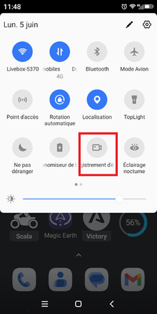

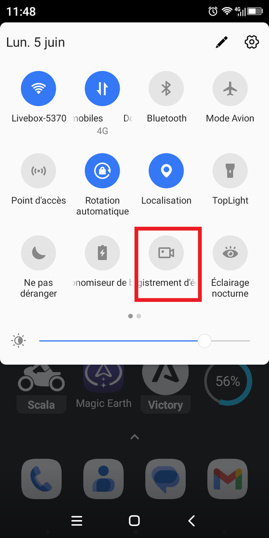

@MacDony Danke, perfekt dargestellt. Mit welchem Screen Recorder arbeitest Du?
Sehe gerade, die OSM Mapper haben beim Kartieren (Mapping) des Campingplatzes Joghi e Bubu auch den Swimming Pool eingezeichnet. ☺
@rc23,
Es ist original auf meinem Blackview Android 10
It's original on my Blackview Android 10

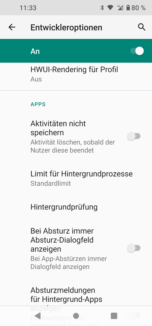

Als Tipp gucke mal in die Entwicklereinstellungen auf deinem Phone ob unter Apps - Aktivität nicht Speichern ( siehe Screenshot ) aktiviert ist, könnte auch ein Grund sein

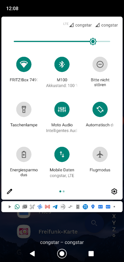

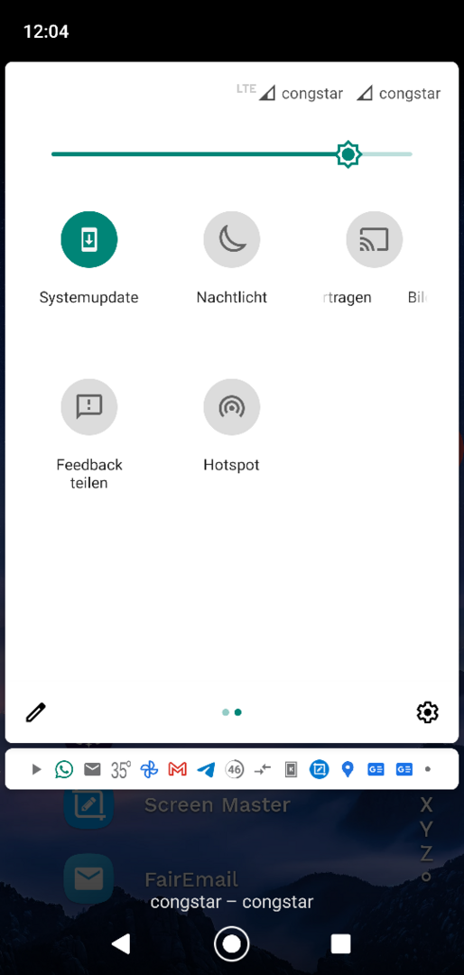

@MacDony Dann hast Du das bessere Android 10 Smartphone. Bei mir ebenfalls Android 10 - fehlt auf dem Moto G7 Plus diese Video Screenshot App -.
Die Hersteller bauen gern Zugaben mit ein, um sich von anderen Herstellern zu unterscheiden. Bei mir sehen die Standard-Apps von Moto so aus:
