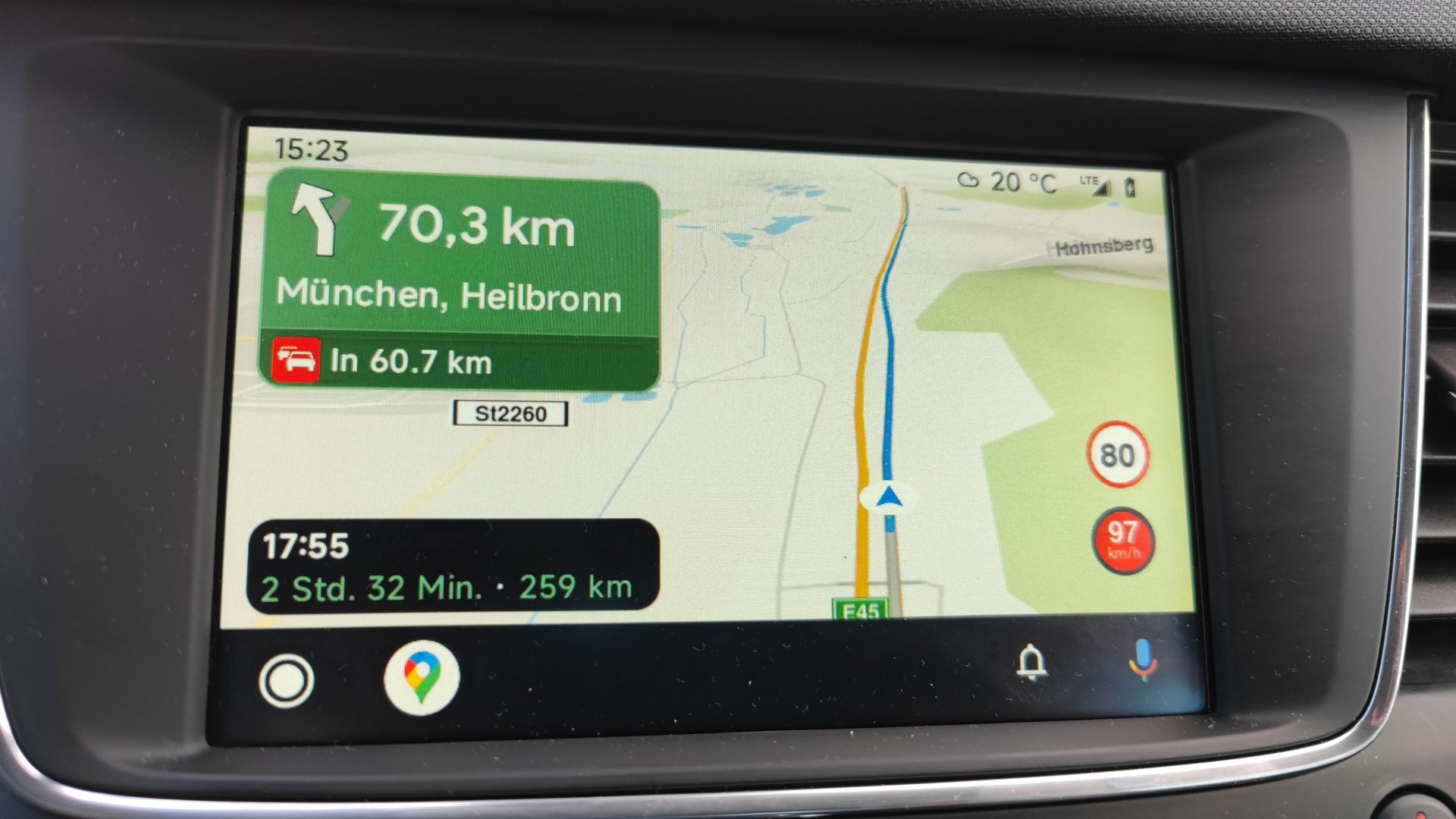

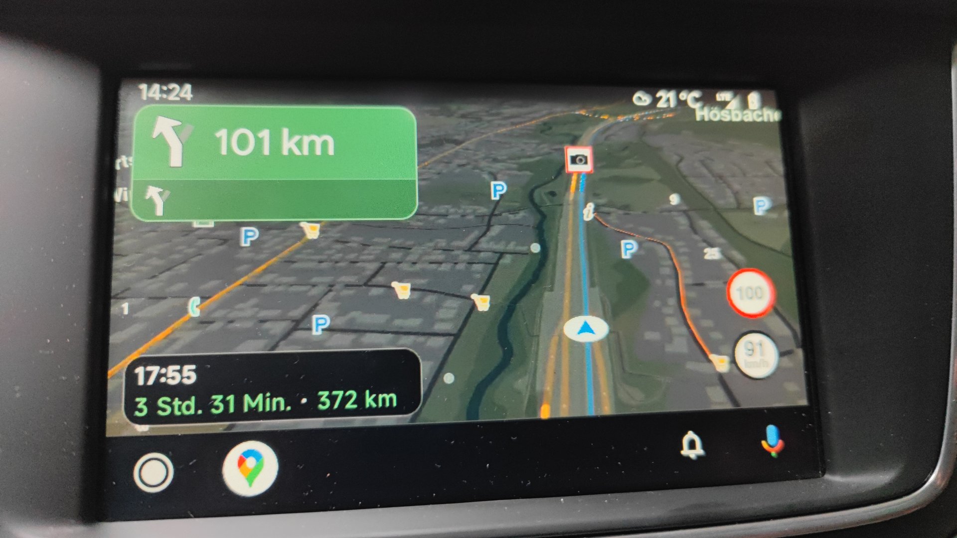

Das ist die Darstellung in der App... wie es auf dem AA Display aussieht, hast Du so beschrieben:
IngoBN schrieb:
Gestern hatte ich die erste, kurze Autobahnfahrt: Bei der Auffahrt war ich schon verwundert: keine Kennzeichnung der Autobahn in der Leiste mit den Fahranweisungen: normalerweise kenne ich das, dass hier zumindest die Schrift blau unterlegt ist und vielleicht noch die Autobahnnummer angezeigt wird. Das ist mir auch schon bei Bundesstraßen aufgefallen wo die Markierung ja gelb sein sollte.
Also, etwas anders als in der App.

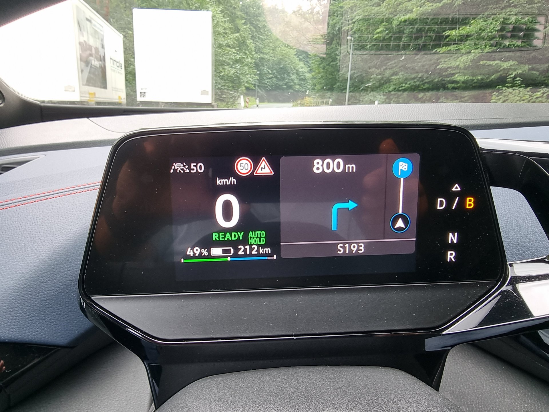

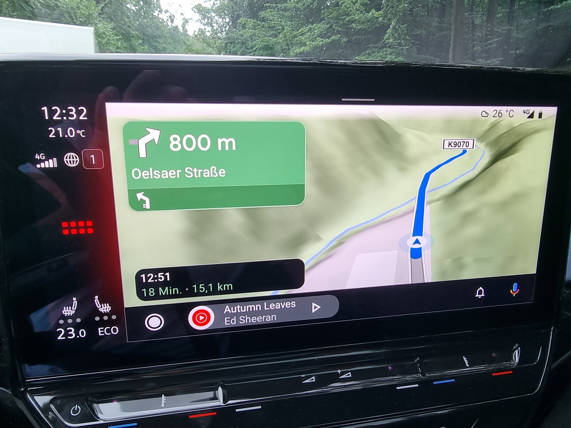

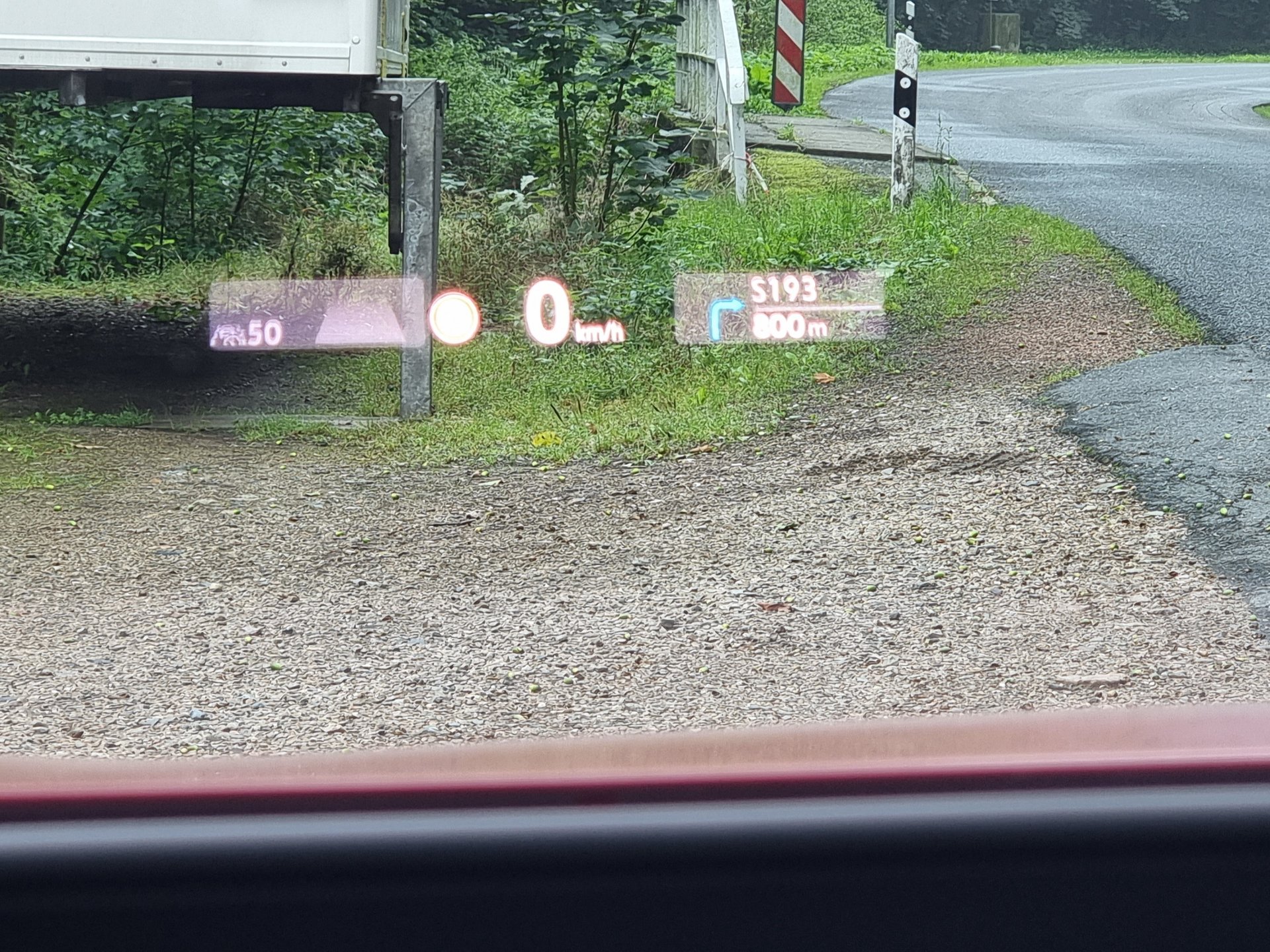

Melde mich auch noch einmal
Habe jetzt das ganze mal 3 Tage mit einem id 5 getestet. Eigentlich alles wie von mir in #504 beschrieben. Toll finde ich das dir Anzeige sowohl im Display als auch im Tachometerdisplay angezeigt wird. Sogar in head up Display waren die Pfeile eingefügt.
Nur der Fahrspurassistent wurde nicht mit übernommen. Natürlich wurden auch die Pfeile beim Augmented Reality nicht angezeigt. Aber da benötigt man vermutlich das Original Navi von VW

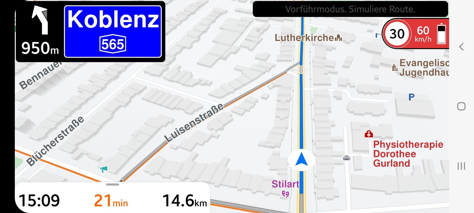

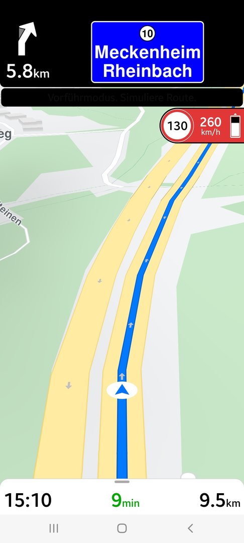

Genau - so sollte das sein! Ich bin in die andere Richtung auf Koblenz zu gefahren, aber auch hier zeigt es die App richtig an - siehe Screenshot.
Unter AA ist das Feld mit den Abbiegehinweis (hier schwarz) ja grün eingefärbt. Darüber steht einfach "Koblenz", als wäre es eine Straße. Nicht blau hinterlegt und umrandet und ohne Autobahnsymbol "565"
Übrigens hier auch schön zu erkennen: in der App sieht das Feld mit den Abbiegehinweis auf Geräten mit abgerundeten Display komisch aus - vielleicht würde es besser links und oben bündig sitzen und mit dem Rand abschließend wie die Zeit- und Entfernungsinformationen unten...
Unter AA fehlt auch die Blaue Kennzeichnung der Abfahrt und ihre Nummer (hier 10), die laut Screenshot in der App ja korrekt angezeigt wird.
Aber im Portraitmodus wird das Feld mit den Abbiegehinweis auf Geräten mit abgerundeten Display gut angezeigt...

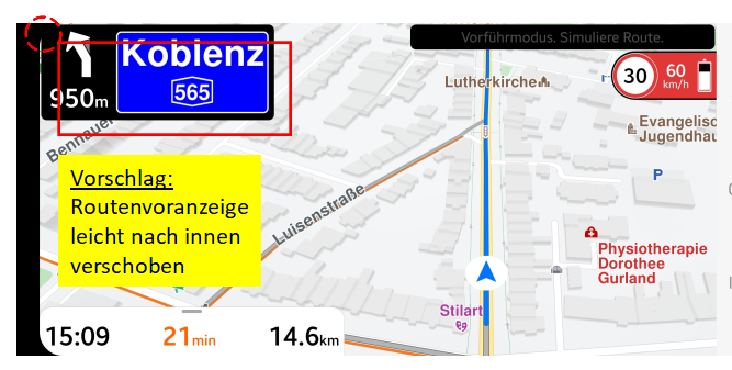

@IngoBN Hast du mal ein Beispiel für solch ein abgerundetes Display? Nach meinem Verständnis besitzen alle Displays abgerundete Ecken. Aber Du meinst vermutlich etwas stärker abgerundete Ecken.
Das Samsung S21+ hat solche Radien an den Displaykanten. Der Landscape Screenshot meines vorherigen Beitrags zeigt linksseitig sehr gut, wie es angezeigt wird...
@IngoBN Beim genauen Hinsehen, sehe ich was Du meinst: Das schwarze Feld mit der Routenvoranzeige wird in der linken oberen Ecke etwas abgeschnitten. Also, sollte man das Anzeigefeld etwas mehr in die Mitte holen wie im Beispiel skizziert?
Damit deckt man etwas von der Karte ab. Abwägungsfrage.
Oder einfach etwas nach oben und links vergrößern...
ja, das wäre die Alternative. Die Farbkombination Weiß auf Schwarz im Anzeigefeld überzeugt mich noch nicht. Ich werde mal mit Farben spielen, ob so etwas Ansprechenderes entsteht.

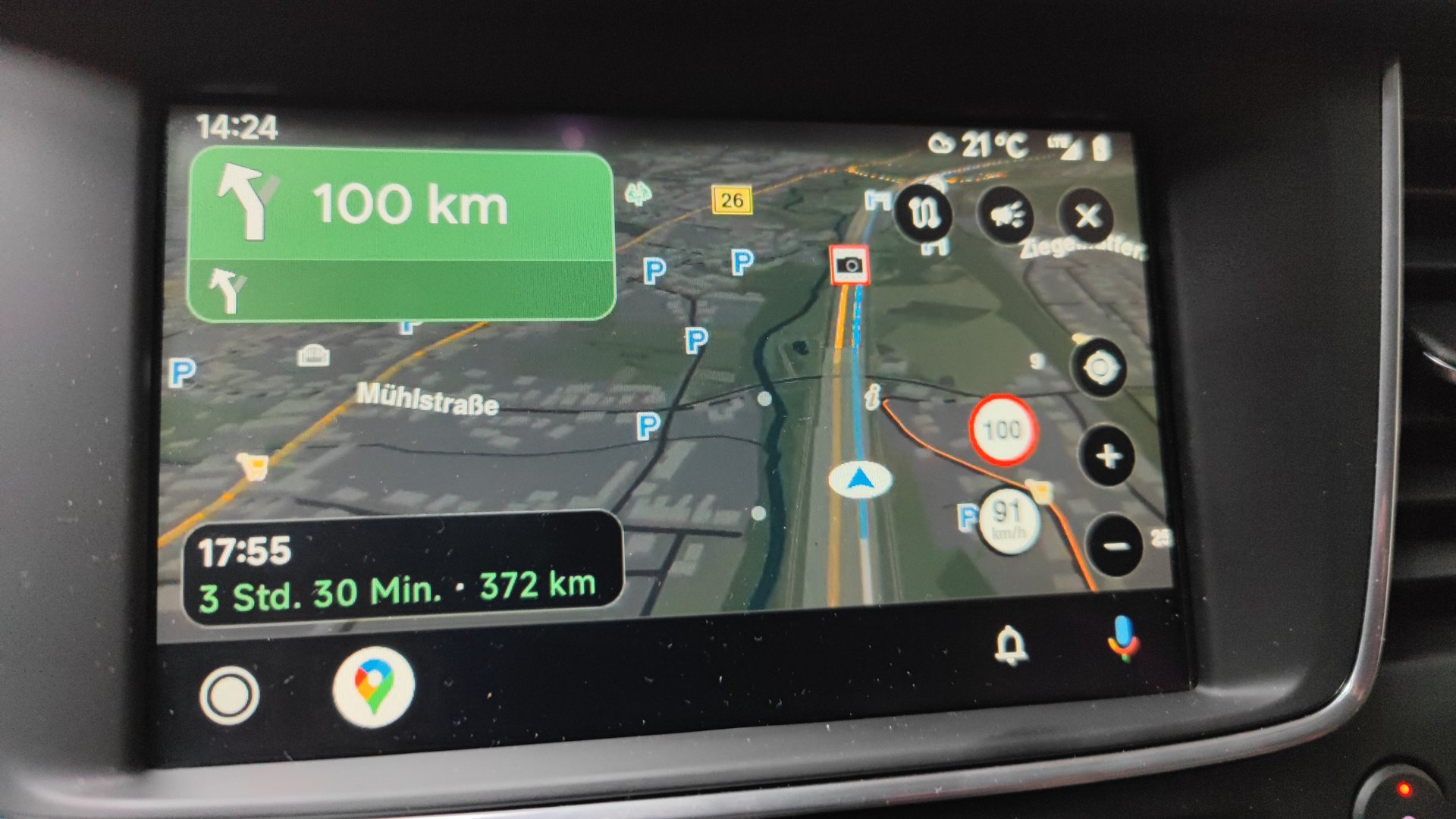

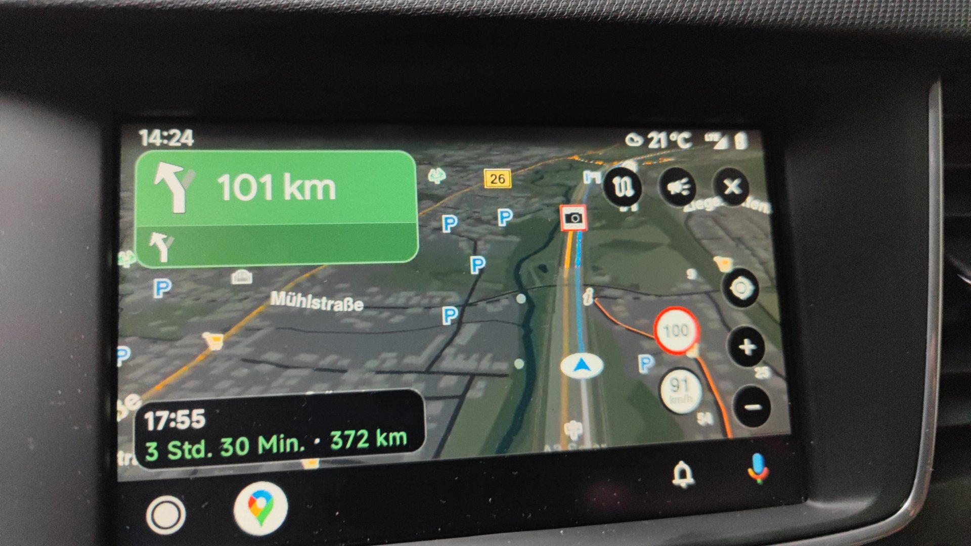

Was soll ich sage dir neue version 36 die ich heute per Play Store erhalten habe ist der Hammer.
Absolut stabil usw. Die schwarzen Punkte sind auch Weg
Habe mich jetzt ca. 500km navigieren lassen absolut problemlos.
Viel testen konnte ich während der Fahrt natürlich nicht.
IMG_20220908_142439.jpgIMG_20220908_142446.jpgIMG_20220908_142447.jpgIMG_20220908_152317.jpg
Reaktionen: IngoBN und rc23
