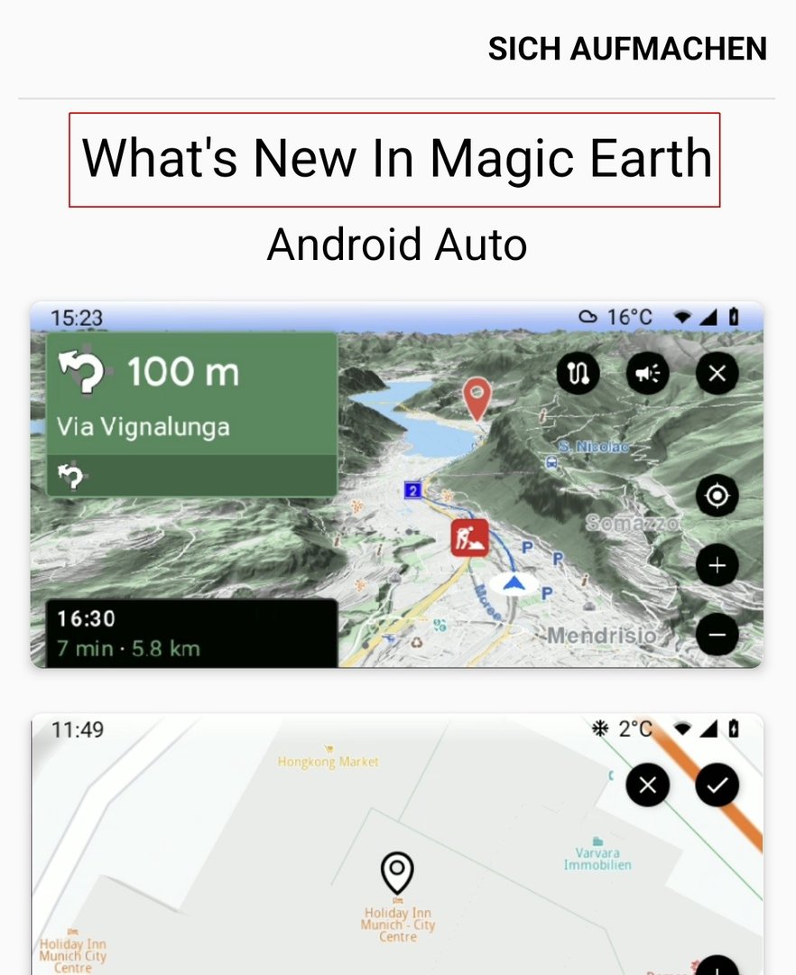

Ich bin alles andere als sattelfest in der engl. Sprache, aber müsste "New In" nicht kleingeschrieben werden?
Den Punkt oben rechts ("Sich aufmachen") hast du ja sicher noch auf dem Schirm, Rüdiger?!

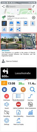

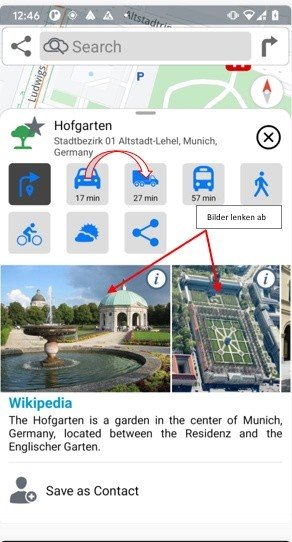

Apropos Startbildschirm: vielleicht ist das nur meiner Beschränktheit geschuldet, aber mir fiel erst heute beim installieren der neuen Version auf das ich die Startbildschirme nicht nur nach li./re. wischen kann, sondern dass die auch noch nach unten scrollen können teilweise. Das habe ich vorher noch nie gehabt und ist zumindest für mich nicht intuitiv/auf den ersten Blick ersichtlich.
Die Auswahl der einzelnen Startbildschirme finde ich etwas willkürlich gewählt und eher suboptimal.
Nehm' ich z.B. die zweiten Startbildschirm "Schaltflächenreihenfolge ändern":
Mir fehlt da komplett der Bezug zur Überschrift.
Ein symbolischer Pfeil gibt mir zumindest eine visuelle Info was ich machen kann. Und die zwei Bilder stören mMn sehr. Das meine ich mit willkürlich. Das Bild ist mit Infos überfrachtet, enthält aber keinen Bezug zur Überschrift

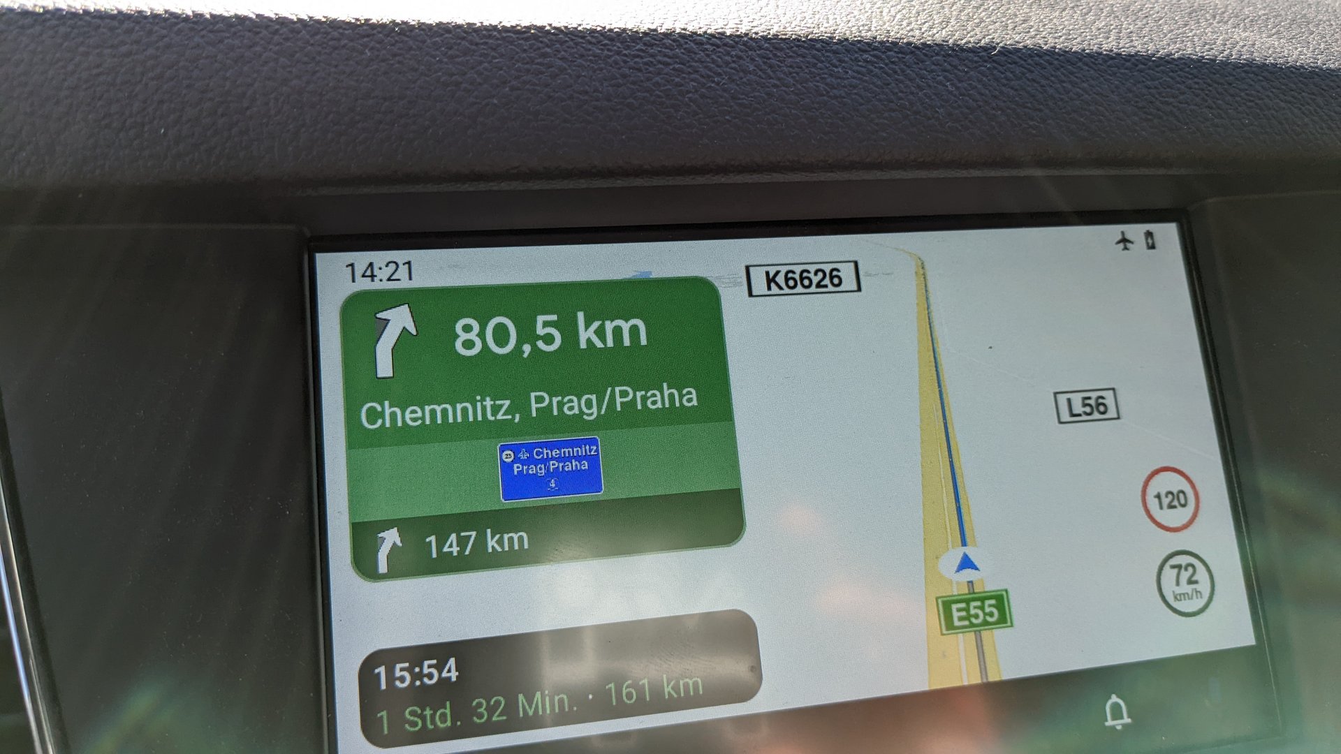

Hier mein Testbericht mit der aktuellen ME Beta und Android Auto (aktuelle Version 8.1.626464):
ME läuft stabil, lediglich in Tunneln friert die Anzeige ein und wird nach der Ausfahrt wieder aktualisiert. Bei der Entfernung bis zur nächsten Ausfahrt wird regelmäßig das Ende der Abbiegespur angegeben. Sinnvollerweis sollte hier der Beginn angezeigt/ angesagt werden (Unterschied ca. 400 - 500 m).
Die Darstellung der Karte ist sehr schön, allerdings hätte ich zwei Änderungsvorschläge:
  1. Die Fahranweisungen links nehmen sehr viel Platz in Anspruch und könnten etwas kleiner sein. Ist die Entfernung bis zur nächsten Aktion (Abfahrt/ Abbiegung) beispielsweise mehr als 10 km entfernt, sollte nur ein (nicht zu großer) Geradeauspfeil mit entsprechender Km-Angabe angezeigt werden. Bei langen Autobahnfahrten macht es wenig Sinn, ständig die nächste Abbiegeanweisung in beispielsweise 400 km angezeigt zu bekommen. Erst wenn die nächste Anweisung weniger als 10 km (Beispiel) entfernt ist, sollten die Anweisungen angezeigt werden. Dann wird auch visuell deutlich, dass bald der Blinker zu setzen ist.
  2. Ich bin weiterhin der Auffassung, dass bei schnellen Geschwindigkeiten (Autobahn) deutlicher herausgezoomt werden sollte. Das ist für mich ein besonders wichtiger Punkt und ein KO-Kriterium. Es ist wenig sinnvoll, wenn bei 150 km/h die Straßen neben der Autobahn "vorbeirasen". Außerdem ist kaum eine Orientierung möglich, wo man sich gerade befindet. Würde weiter herausgezoomt, wären die Orte in der Nähe der Route sichtbar. Vorschlagsweise sollten die geschwindigkeitsabhängigen Zoomstufen optional ausgewählt werden können.

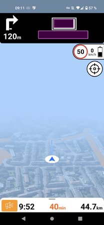

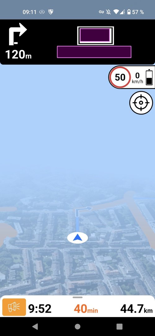

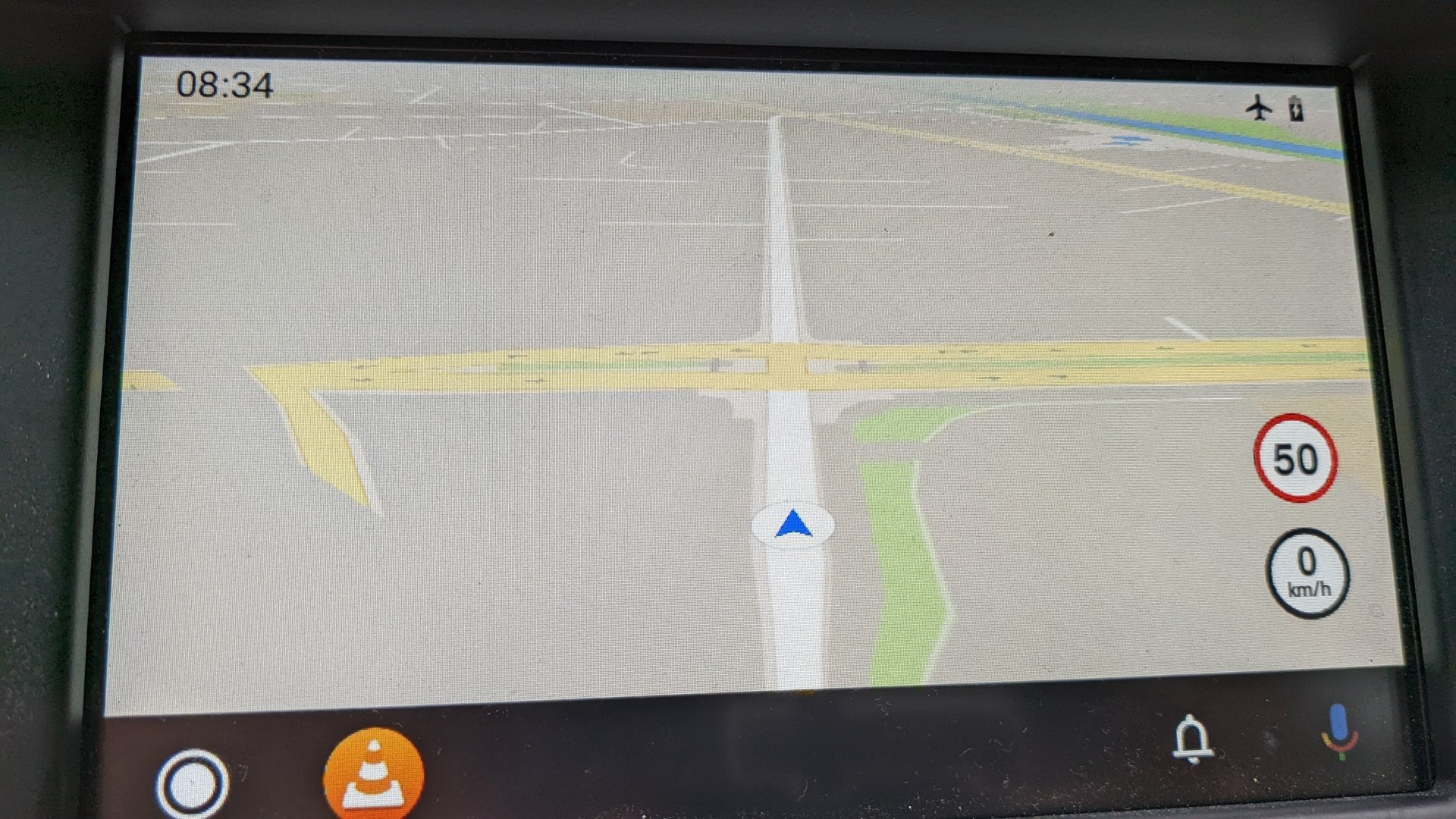

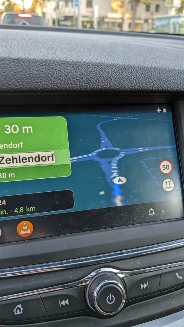

Ich habe beim Pixel 6a auch mit der neuen Version von ME noch Darstellungsfehler. Sowohl unter AA als auch auf dem Telefon selbst. Temporär sind Inhalte abgeschnitten (Bild 1)
oder unscharf(Bild 2).

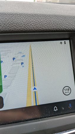

Außerdem kommt es leider immer noch zu kurzen weißen Artefakten während der Navigation, was vor allem bei der Navigation bei Nacht sehr auffällt und an den Rendering-Fehler erinnert, welcher bereits behoben worden sein soll. Ein Foto davon habe ich bisher nicht, weil es nur sporadisch und dann <1 Sekunde auftritt. Muss ich mal ein Video machen. Getestet mit Farbschema "Basic 1 Night Blues with Elevation" und "Basic 3".

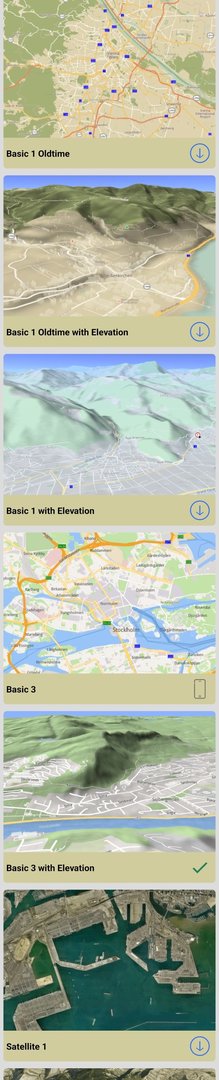

Ich finde auch die Auswahl der Screenshots für die Farbschema eher unglücklich gewählt:
Ich weiß nicht wie die anderen das sehen, für mich ist das irritierend. Die Idee ist doch, skizzenhaft die Unterschiede der einzelnen Farbstile darzustellen. Was ich auf den Bildern sehe sind unterschiedliche Motive und irgendwie Unterschiede der einzelnen Stile. Also im Grunde zwei unterschiedliche Infos die sich aber "überlagern". Anhand der Bilder kann ich mir nicht wirklich einen Eindruck verschaffen wie das Farbschema wirken soll.
Vielleicht ist das auch nicht anders machbar, mMn sinnvoller wäre es ein Motiv zu nehmen und an diesem dann die unterschiedlichen Stile zu demonstrieren. So ließen sich die Stile (deutlich?!) besser vergleichen.

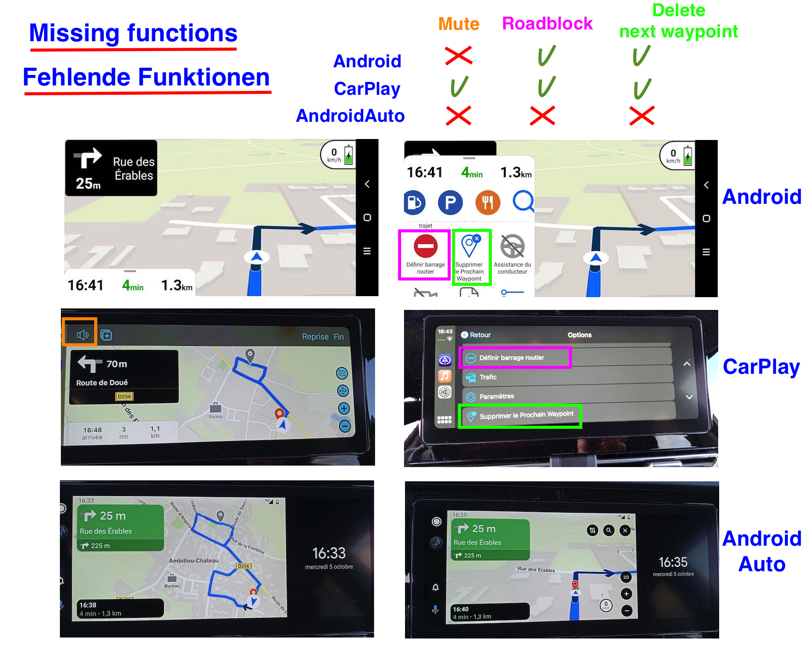

Funktionen fehlen in Android und Android Auto
Oder ich habe nicht gefunden
Denis
Hello,
Features are missing in Android and Android Auto
Or I did not find
Denis
Reaktionen: maxorero und rc23

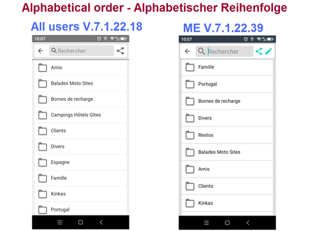

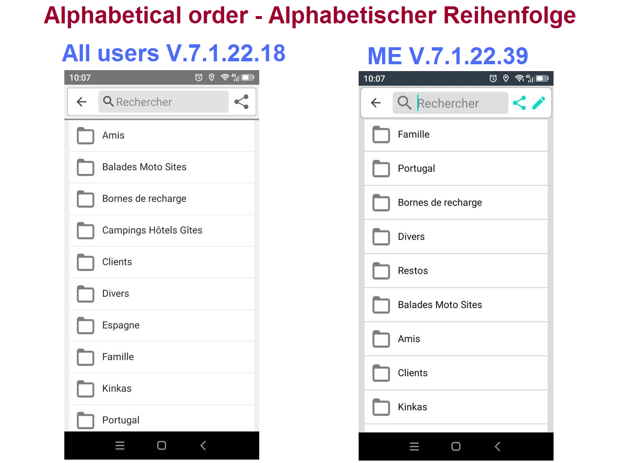

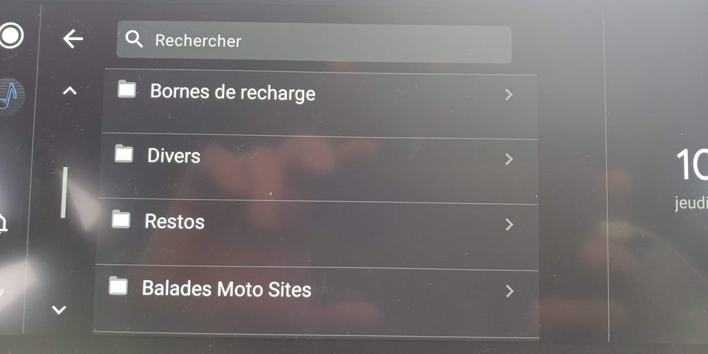

Favoritenordner sind nicht alphabetisch sortiert
Denis
Hello,
Favorite Folders are not sorted alphabetically
Denis
Gleiches Problem bei Android-Auto
Same problem on Android-Auto
Reaktionen: rc23
@MacDony Ist die Sortierung bei Dir durch die Historie der Eintragungen (zeitliche Reihenfolge) entstanden?
Alphabetische Sortierung wäre besser, falls Zahlen am Anfang stehen, dann diese vor den Buchstaben einsortieren.
@rc23, bei mir ist die Reihenfolge der Favoritenordner durch die Anlage der Ordner entstanden.
Alphabethische Sortierung wäre ok. Das mit den Zahlen am Anfang klingt auch gut, dann kann man die Reihenfolge beeinflussen wenn gewünscht.
Ich vermute mal das die Tabelle CTG in der Favourites.xlm (da stehen die Favoritenordner drin) nach der Spalte "id" sortiert angezeigt wird und nicht nach der Spalte "name". Das sollte sich relativ einfach ändern lassen.
Die Reihenfolge einstellbar machen (z.B. in dem man die Ordner verschieben kann) wäre auch eine Möglichkeit, dazu sollte aber die Tabelle um einen eigenen Index für die Anzeigereihenfolge erweitert werden.
