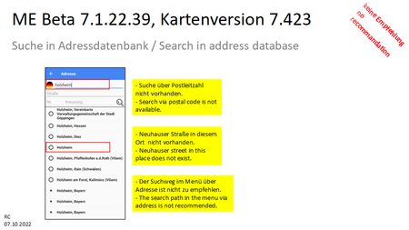

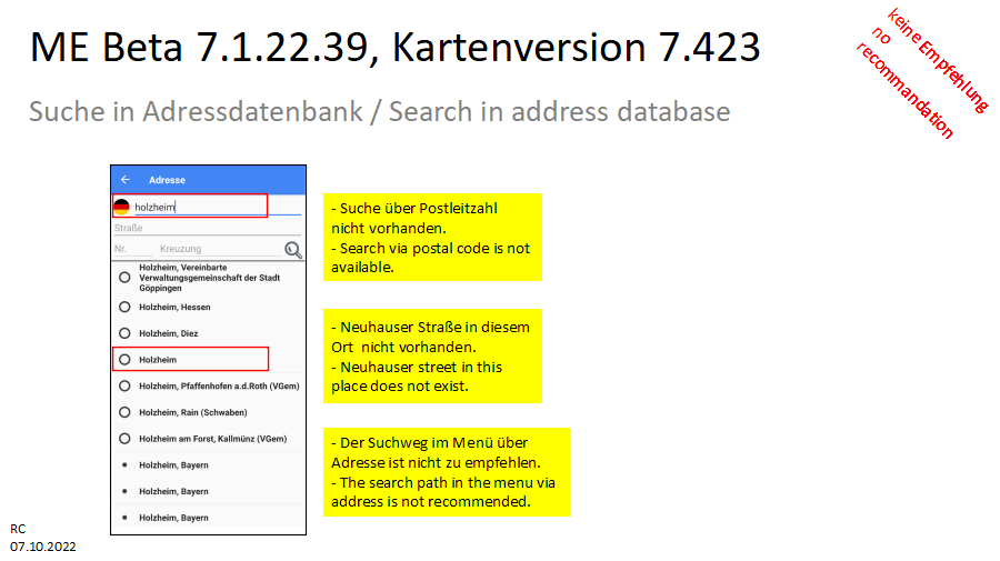

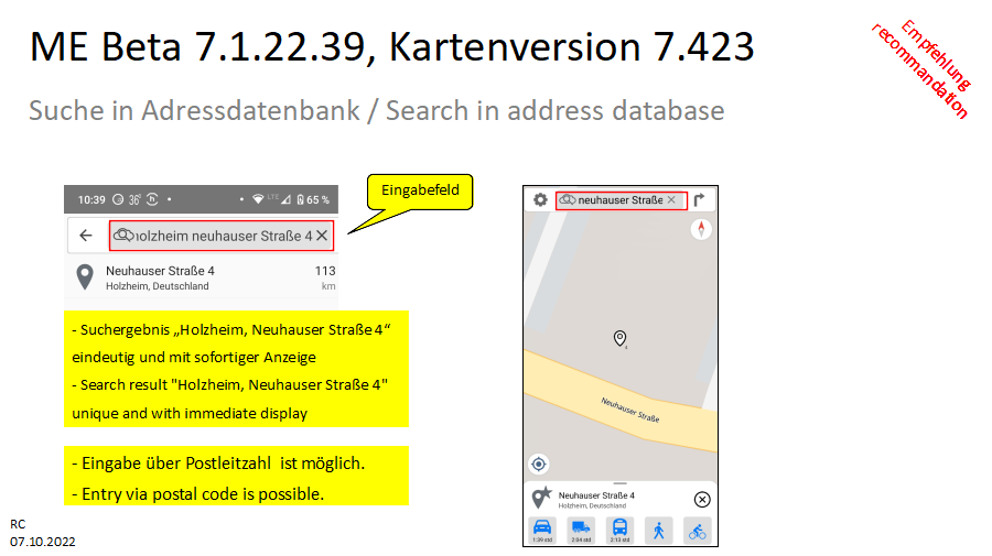

Kopier ich mal aus dem Nachbarforum der Wohnmobilfahrer rüber:
Die Beispieladresse "Holzheim Neuhauser Straße 4" zeigt noch einmal schön, wie man am besten in ME eine Adresse sucht und wie nicht.
Empfehlung: Eingabe der Adresse über zentrales Suchfeld liefert sofort eindeutiges Ergebnis aus der relationalen Datenbank.
Keine Empfehlung: Eingabe über Menüpunkt "Adresse" liefert zwar alle "Holzheim" in der Datenbank, aber keinen Filter für "Neuhauser Straße", weil der Workflow zuerst die Auswahl eines bestimmten Holzheims vorsieht. Vorher geht´s nicht weiter. Wenn man das falsche Holzheim auswählt, werden irgendwelche Ergebnisse angezeigt, nur nicht das Gesuchte.
Eingabe der Adresse Postleitzahl im zentralem Eingabefeld funktioniert.
Ich werde @Gergely vorschlagen, den Menüpunkt "Adresse" entfallen zu lassen, da immer wieder irreführende Ergebnisse und die Suche über das zentrale Eingabefeld redundant vorhanden ist. Oder gibt es aus eurer Sicht einen guten Grund den Menüpunkt "Adresse" beizubehalten?

Bei der online Suche ohne installierte Karten, wird, aber erst beim Eintippen der Hausnummer, aus Neuhauserstraße die Neuhäuserstraße. Ist aber die gleiche Straße gemeint. Scheint ein kleiner Bug zu sein.
Der normale Fall ist: Karte liegt offline abgespeichert auf SD-Karte, Internet ist aktiv. Und für diesen Fall habe ich meine Erfahrungen beschrieben. Sollte unterwegs mal das Internet fehlen, greift ME auf die offline abgespeicherte Karte zu und alles passt.

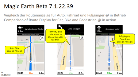

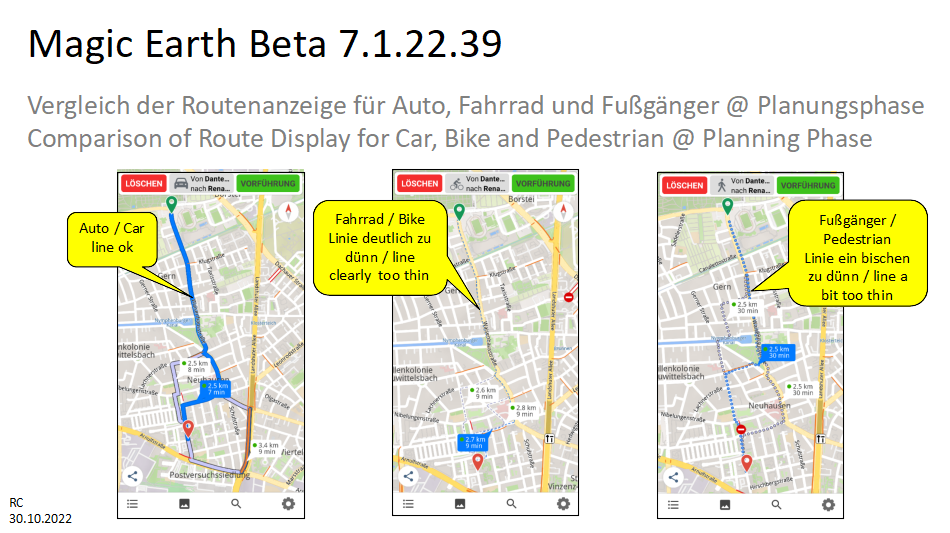

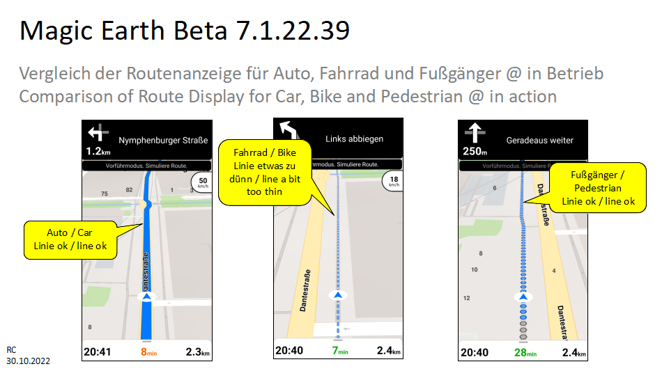

Fahrradnavigation:
Schön, dass 3 Routen vorgeschlagen werden.
Leider kann man die Vorschläge nur mit extrem Zoomen erahnen, weil die gestrichelten Linien zu dünn sind.
War bei ME Classic deutlich besser.
Motorradnavigation:
Wäre schön, wenn man kurvige Strecken wählen könnte.
Kann sogar die kostenlose TomTom Amigo.
Dem Kommentar von @thegrobi schließe ich mich an. @Gergely Die Liniendicke sollte für Bikes und Fußgänger in der Planungsphase verstärkt werden. Beim Auto ist es bereits sehr gut gelöst. In der ME Betriebanzeige könnte die Fahrradroute noch etwas mehr Dicke vertragen, um besser in der Karte gesehen zu werden.

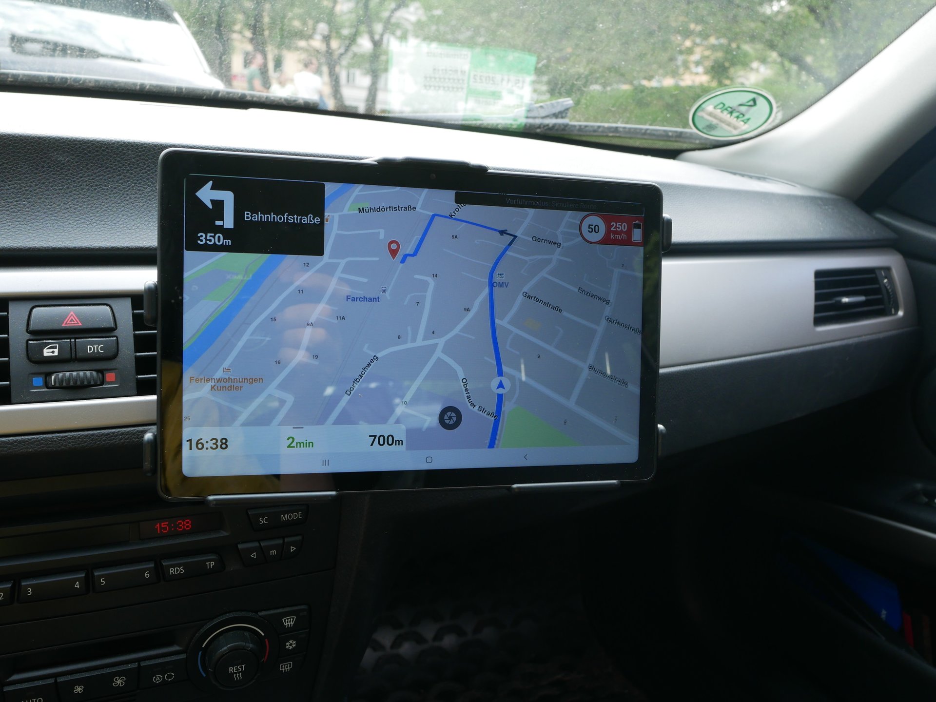

Wie sehen dies andere User? Bitte immer dazuschreiben, welche Endgeräte in welcher Größe bei Euch im Einsatz sind.
Das bezieht sich bei mir auf die Anzeige mit 10,4" Tablet im Auto und 6,2" Smartphone für Bike und Fußgänger.

@rc23
Was die Darstellung der Fahrradnavigation betrifft, stimme ich dir voll zu. Mein Galaxy S10 hat 6,1 Zoll.

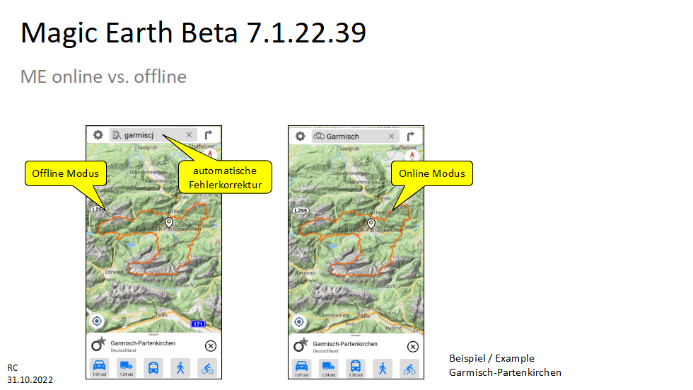

8. Die Visualisierung von Bergen und Hügeln sollte offline heruntergeladen werden.
Berge und Hügel siehst du immer in ME - ob online oder offline -. Schalte Dein Internet ab und Du wirst sehen, dass die 3D-Anzeige der Berge und Täler immer vorhanden ist. ME ist eine Offline Navigation, die sich die Visualisierung von Bergen und Hügeln nicht online holt. Die Online-Anbindung von ME hat andere Aufgaben wie etwa das Holen von aktuellen Verkehrsdaten.
Unten angehängt Screenshots einmal offline und einmal online. Ich bin dafür in den Garten gegangen, damit ich nicht das WLAN der Wohnung nutze.

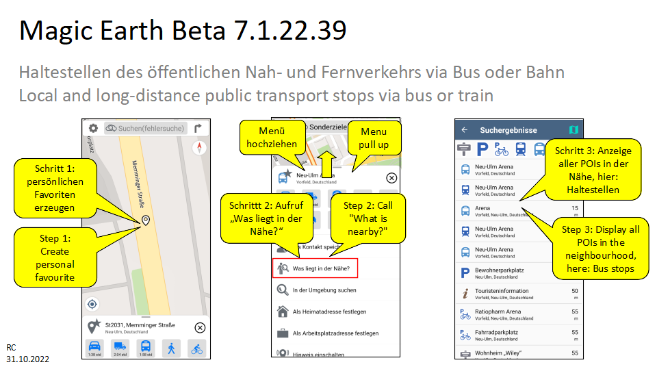

9. Auf der Karte sollten Symbole mit Informationen über die Nummer (eines Busses, einer Straßenbahn usw.) angezeigt werden. Es ist nicht immer bequem, in der Wegbeschreibung nachzusehen, auf welche Busnummer usw. wir warten müssen.
Ja, das sehe ich als interessante und wertvolle Erweiterung für ME. Guter Vorschlag. Die Orte für Haltestellen sind in ME erfasst und sind meiner Erinnerung nach auch in einer früheren ME Version angezeigt worden. Man findet Haltestellen in ME über die Funktion "Was liegt in der Nähe", die man durch Hochziehen des unteren Menüs erreicht. Bei Busnummern wird es schon schwieriger. Das ist eine sehr umfangreiche Aufgabe, dies richtig zu erfassen.
Ich kenne in München einen sehr aktiven und erfahrenen OSM Mapper mit Spezialgebiet öffentlicher Personennahverkehr (ÖPNV) und Fernverkehr, kurz Busse und Bahnen. Ich werde mit ihm mal diskutieren, ob OSM dafür die notwendigen Daten in ausreichender Zahl und Qualität bietet.
Über eine Overpass-API kann jeder OSM Mapper fehlende Daten in OSM finden... das zu programmieren ist der kleinste Teil der Arbeit, die Lücken zu füllen eine große Aufgabe für die hoffentlich vielen OSM Mapper. Hier mal eine Auswertung über fehlende Durchfahrtshöhen für LKWs. Daran kannst Du sehen, welche Aufgaben für OSM noch existieren. Nicht erschrecken: In der Auswertung werden auch fehlende Daten angezeigt, die weniger wichtig sind.

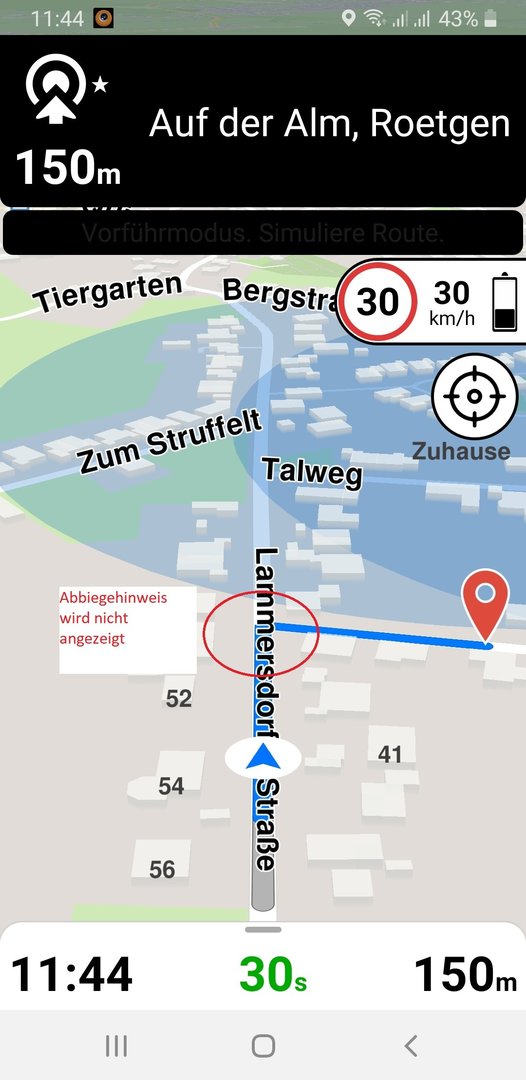

Modul LKW am Smartphone: Bei einigen Straßen wird das Abbiegen nicht angezeigt. Im Modus Auto ist alles korrekt. Ich kann in den OSM-Daten keine Grund finden.
Ort: OpenStreetMapFehlerhaft_Profil_LKW_ME.jpgKorrekt_Profil_Auto_ME[1].jpg
