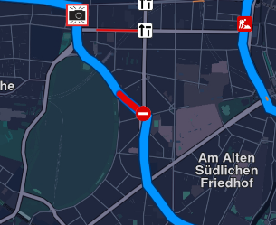

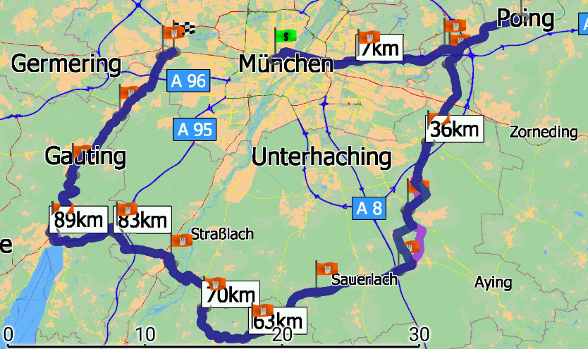

ME zerstört brutal eine Route!

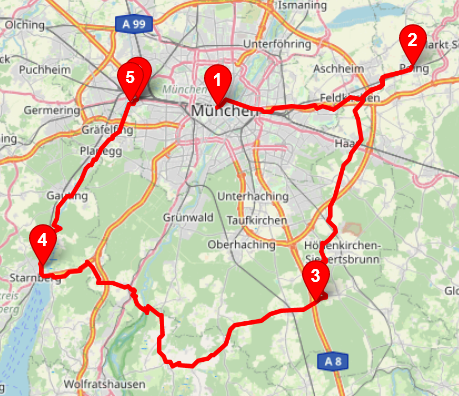

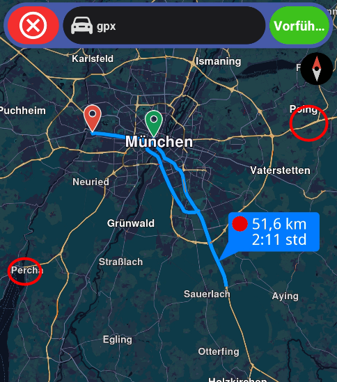

Planung - daneben der Rest der von ME so herrlich optimiert wurde.
Poing und Starnberg, WP gnadenlos verschwunden
Links 110km zu Rechts 52km
Dazu noch eine Einbahnstraße die wohl nicht "optimiert" umfahren wird.
Die Route in der Anlage. Kann ein jeder nachvollziehen!

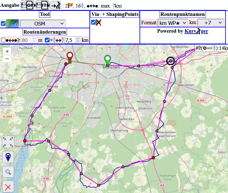

Export mit WP + Track im GPX-Format
Dann Import dieses GPX nach GPX shaping .
Dort werden nach meinen Angaben, z.B. 7,5km, automatisch weitere WP auf den Track gesetzt.
Meine wichtigen Wegpunkte (Eisdiele) bleiben erhalten.
Sieht dann in dem Tool so aus.
Die roten Punkte sind meine gesetzten WPs. Die grauen Punkte werden automatisch gesetzt.
Das exportiert: 1mal GPX Route+Track, 1x ITN für den Rider.
Beide Files besitzen die identischen WPS!
Das ganze Prozedere, gerade mal drei Klicks !

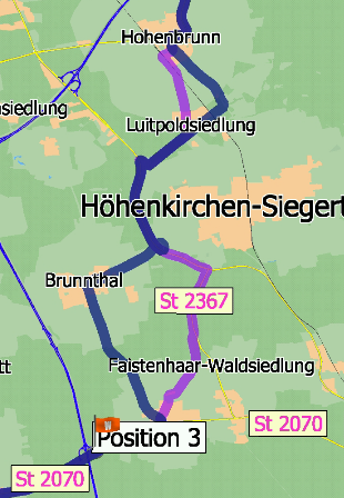

Handy mit Mapfaktor, der steckt in der Tasche, den sehe ich nicht. Mapfaktor sagt mir lediglich, wenn notwendig, die Richtung an und spielt mir Musik ins Ohr.
Dann kann es schon vorkommen, Mapfaktor will rechts, der Rider aber auf der Karte links.
Hier z.B. 2x. Gemeinsames Ziel ist aber die Postion3!

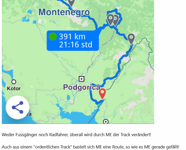

Bin ich Dödel auch erst jetzt auf die Idee gekommen den Track mal nach Mapfaktor einzuspielen
Keine Überraschung - perfekt.

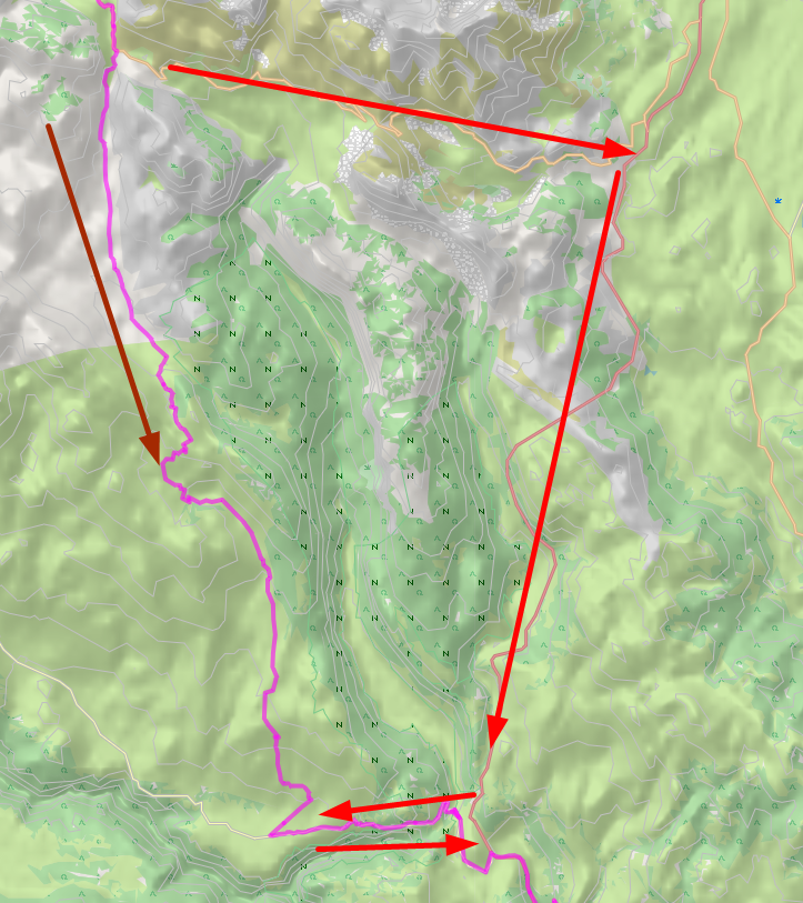

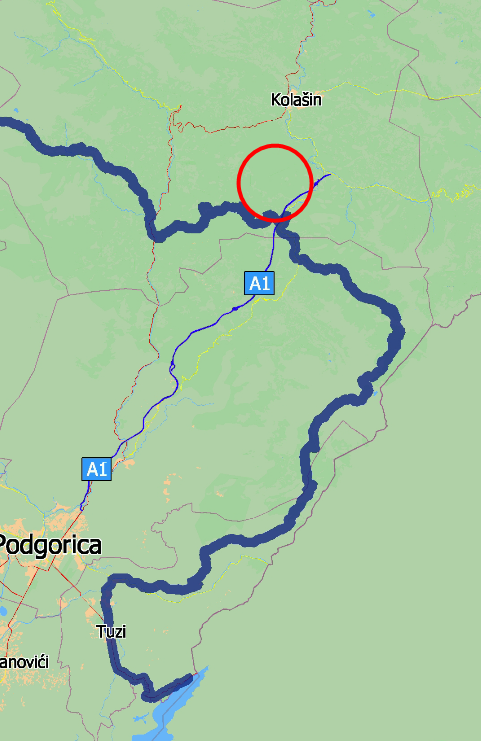

Der rote Kreis, da routet ME zweimal herum.
Hier der verunstalte Track von ME
Mir klingt es jetzt schon in den Ohren...... "Und nochmal...."

Das hat die Navi-Welt noch nicht gesehen. Dieser Kringel, der hat es in sich :1f602::1f61c:
Track MNE.gpx laden und auf Auto umstellen.
Dann sollte, bzw. muss sich der Kringel zeigen.
Links unten auf Teilen > GPX - Datei auch in der Anlage.
Statt des ursprünglichen Tracks mit 1,49MB nun mit stolzen 2,27MB (ME Montenegro Route.gpx)
Der falsche GPX Header muss ausgetauscht werden > bereits in (ME Montenegro Route.gpx) ausgeführt.

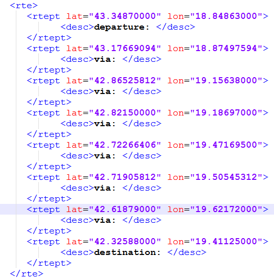

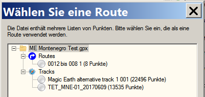

Nun erscheint dank ME, in einem von ME selbst erstellt Track, 8 Wegpunkte (rtept) die aber in dem Ursprungstrack nie standen und auch von niemanden beauftragt wurden.
ME Montenegro Route.gpx mit dem RouteConverter öffnen.
Da wird dann als erste eine fehlerhafte Route angezeigt - egal, jetzt nicht von Interesse.
Unter Positionsliste Umschalten auf "Magic Earth alternative track 1". Dauert ein wenig.
Auf Pos 1040 springen.
Von da ab lässt es sich mit PageUp/Down schnell in der Liste umherspringen.
Bis Pos 10664 geht es nach rechts. Dort dreht der Track UM und fährt wieder zurück und geht nach oben.
Kommt dann bei Pos 13500 wieder von rechts oben runter um dann den nächsten Kreisel zu fahren.
Man sollte sich selber durchklicken sonst wird man glauben ich spinne. Neeneenee, unglaublich!
Bei Pos 16800 kommt er wieder von rechts oben runter biegt wieder nach links ab.
Fährt bis Pos 16844, dreht nochmals um und verlässt den doppelten Kreisel mit Pos 16920.

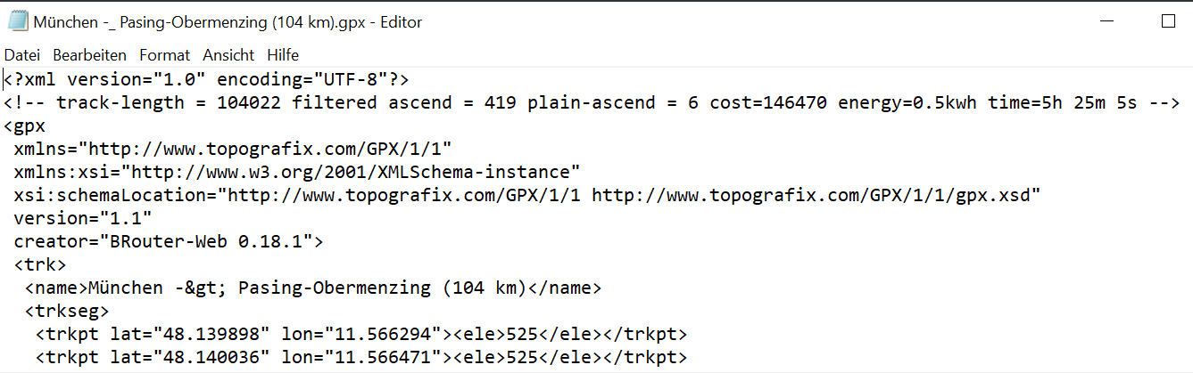

Solange ihr immer nur von GPX redet, aber nie erwähnt, ob die GPX Datei eine ROUTE, einen TRACK oder beides enthällt, werden wir hier nie auf einen gemeinsamen Nenner kommen.

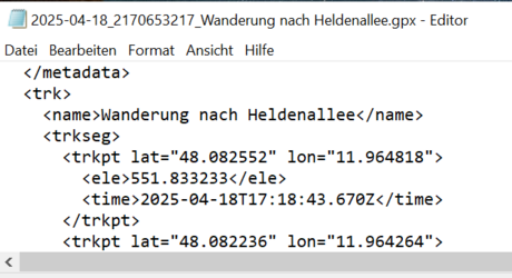

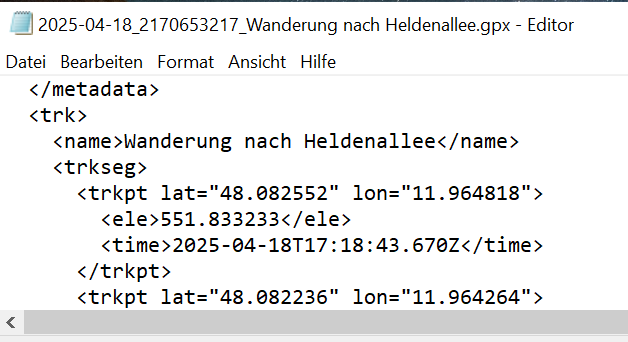

Es kann doch nicht so schwer sein, die GPX Datei mit einem Editor zu öffnen und nachzusehen, ob da "trk" für Tracks oder "rte" für Routen, oder beides drinsteht.
@ginfizz Deine Montenegro GPX enthält einen Routenabschnitt und einen Trackabschnitt.
In dem Trackabschnitt ist der Kringel enthalten, im Routeabschnitt nicht.
Da ME grundsätzlich, wenn vorhanden, nur den Trackabschnitt benutzt, stellt es völlig richtig auch den Kringel dar, aber natürlich keine Zwischenziele.
Wenn du jetzt ein Programm benutzt, daß nur den Routenabschnitt auswertest, hast du den Kringel nicht, dafür aber die Zwischenziele.
Und dann gibt es noch Programme die beides auswerten, mit unterschiedlichen Ergebnisen.
Womit hast du jetzt eigendlich die Montenegro GPX erstellt?
Reaktionen: Lenoid und HaJoHausB
@Hannus Welchen Editor empfiehlst du?
Da GPX Dateien reine Textdateien sind, geht jeder Editor. Ich benutze immer Notepad++. Ist bei mir voreingestellt.

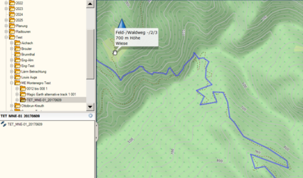

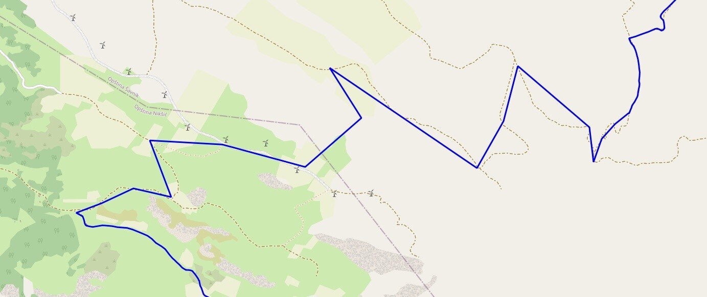

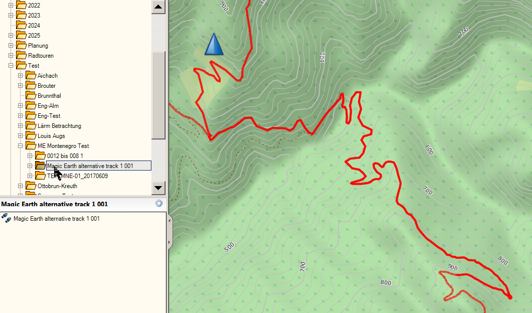

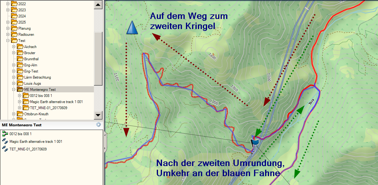

Da habe ich mal alles in Basecamp dargestellt. Hier nur eine Stelle ausgewählt.
Das ist der Original Track "TET_MNE-01_20170609" von Juni 2017. Link dazu OBEN
Sieht so aus, und ist mit den Zacken absolut korrekt dargestellt.
Damit kommt jedes Garmin-Navi klar und auch Mapfaktor klar.
Weit und breit keine Straße zusehen!
Nun bastelt sich ME das daraus.
ME verschwindet nach oben auf dem Feld/Waldweg - also nichts mit Straße!

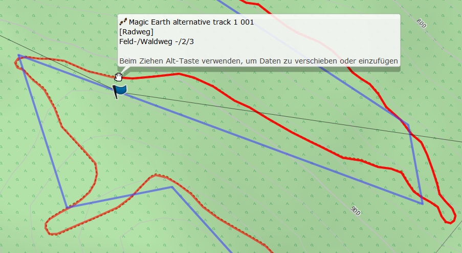

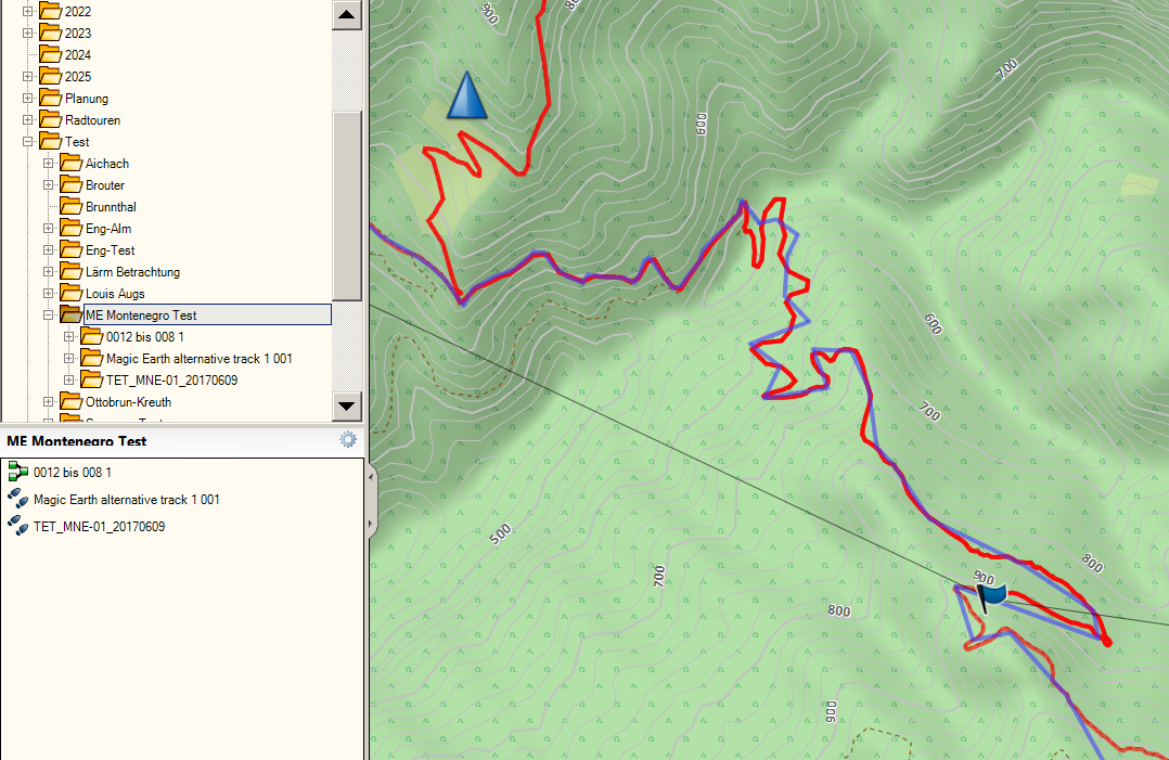

Jetzt alle 3 Ebenen zusammen dargestellt.
Rot, das berechnet ME warum auch immer!
Die Blaue Fahne. Dieser Wegpunkt wird von ME erstellt, zu welchem Zweck auch immer
Und jetzt diese Stelle mal aufgezoomt.
Die Fahne liegt genau auf dem Original-Track und bezeichnet in etwa (Hand) die Pos 10664, also genau die Stelle wo ME den Fahrer umkehren lässt um nach oben wegzufahren. Auch hier ein Feld/Waldweg!
Hier die rechte Fahne bzw. WP. Der WP markiert auch hier die Fahrtrichtungsumkehr
Einmal vorbei fahren aber beim zweiten Mal hier umkehren.
Der Beleg in der Anlage in einer GPX-Datei mit 2 Tracks und eine Route.
Und diese Route (blaue Fahnen) wird von ME erstellt, warum auch immer
Das alles mit der aktuellen ME Version + aktueller Karte von Montenegro & PKW
Mit Apple ME sieht es aber nochmals anders aus.
Es gibt noch andere Stellen die ME verändert!
Sah im Januar aber genauso aus.

Es geht doch nicht darum daß jede andere Software diesen Track original darstellen kann, sondern darum daß man diesen Track so nicht befahren kann. Er geht mitten durch den Wald und über einen Fluß ohne Brücke. Da kommt man auch mit einem Fahrrad nicht lang.
Ich geh mal davon aus, das du weder mit Garmin noch mit Mapfaktor da langgefahren bist. Also woher weißt du, welchen (nicht vorhandenen) Weg diese wählen würden?
ME ist vorzugsweise ein Autonavi. Das einzige was man ihm vorwerfen kann ist, daß er ungefragt versucht, diesen querfeldein Track auf die Straße zu bringen. Was ihn an der einen Stelle nicht richtig gelingt, aber er bleibt zumindestens auf dem Weg.
Die zusätzlichen Punkte verweisen lediglich auf die Stellen, an denen ME zu weit von dem vorgegebenen Track abweichen mußte.
Bei Osmand z.B. hat man die Wahl wo man lang will, aber dann fährt Osmand, trotz "Auf Straßen einrasten", an dieser Stelle weiter quer durch den Wald. Da muß im original Track wohl doch was faul sein.
Wie andere Naviapps sich hier verhalten, kann ich leider vorab nicht testen.
ME schlechtmachen, nur weil er mit einem so extrem ausgefallenen und nicht zum Autofahren geeigneten Track nicht klar kommt, finde ich etwas übertrieben.
Bis jetzt hat ME noch jeden direkt auf der Straße liegenden Track, den ich mit anderen Programmen zum Autofahren erstellt habe, eins zu eins übernommen.
P.s. Diesen großen Umweg auf "richtigen" Straßen zum Umgehen der fehlerhaften Stelle im Wald, macht ME bei mir nicht.
  • ME Montenegro Route2.zip

Ein Track ist ein Track! Fertig ist der Lack!
Garmin und Mapfaktor haben mit jedem Track nullkommanull Probleme!
Jetzt haben wir eine Apple-Version, eine Android-Version und nun noch deine Version.
Da du nicht mitteilst wie es zu deiner Version kommt, so haben wir ein weiteres Problem.

Ein Problem dieses Tracks ist , das er extrem eingekürzt wurde und darum oft neben den Straßen und Wegen liegt. Welchen Sinn mach ein fast Luftlinientrack den niemand fahren kann?
Ich habe mal versucht diesen Track mit verschiedenen Naviprogrammen zu fahren und nicht bloß anzuzeigen.
Sygic und Mapfactor verweigern die Ausführung.
TomTom errechnet eine neue Route die nur die Straßenabschnitte enthält, Wege werden weggelassen. Entsprechend sieht dann auch die Route aus.
Osmand schaft es fast den original Track abzufahren, nur an einer Stelle geht es quer durch den Wald.
Nur ME schafft es, den ganzenTrack abzufahren, wenn auch mit einem kleinen U-turn. Ein Fehler der auch im original Track an andere Stelle enthalten ist, aber von ME korriegiert wird.
Reaktionen: rc23, Lenoid und teatimetom
Einfach mal 10 sek von dem Clip ansehen um zu verstehen was TET so ist.
Und dann geht es halt quer durch den Wald
Und natürlich auch quer durch den Fluß. Viel Spaß. Aber wo wird da quer durch den Wald gefahren? Da sind überall Wege.
Aber ME ankreiden, daß es da, so wie die meisten (Auto) Navis, nicht mitmacht, finde ich etwas weit hergeholt.
Sowas sollte man dann doch besser den darauf spezialisierten Navis überlassen.
Das waren deine obigen Zeilen:
"Osmand schaft es fast den original Track abzufahren, nur an einer Stelle geht es quer durch den Wald."
Und genau das ist ja das Wesen eines Tracks so zu fahren wie es der Ersteller aufgezeichnet hat.
Ausgangspunkt war aber die Behauptung:
- dass ME keinen Track verändert
- dass ME kein Offroad routet.
Das meine ich, ist widerlegt.
