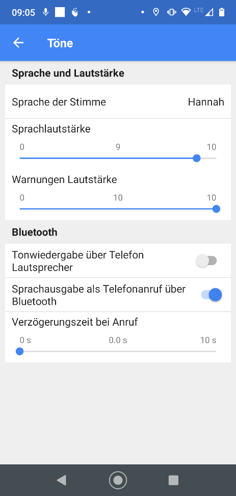

Ein Test heute Morgen war positiv. Ansagen kommen komplett - keine abgehackte Ansagen -. Den Effekt der Verzögerungszeit konnte ich deutlich feststellen. Eingestellt auf 5 Sekunden, kamen die Ansagen um 5 Sekunden verzögert. Optimal sind 0 Sekunden Verzögerung. Damit ist die Tonausgabe voll synchron. 1..2 Sekunden gehen auch noch, da die Ansage nicht merkbar verzögert wird. Bei jedem Test von 0 bis 5 Sekunden waren alle Ansagen zu hören ohne Verlust am Ende der Ansage.
Der Hinweis von Orgshooter ist nicht zielführend, da die Tonausgabe nicht von der Wahl der Ansagestimme abhängt. Bei mir ist Hannah eingestellt, wie man im Screenshot sieht.
Hier meine Einstellungen:

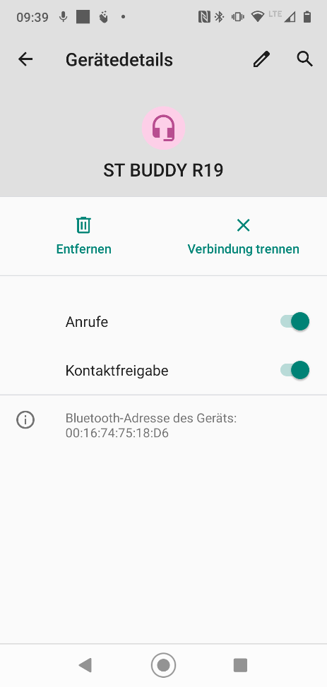

Nachgereicht die BT-Koppelung meiner Freisprecheinrichtung.
