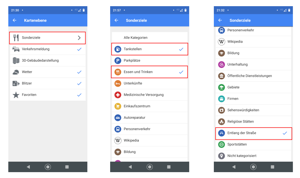

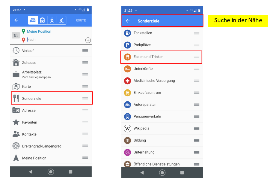

ME schaufelt eine Menge an POIs (Points of Interest) in die Datenbank und damit läßt sich gut arbeiten. Bei den Grundeinstellungen von ME lege ich fest, welche POI Gruppen ich aktiv in der Karte sehen möchte. Man kann alle auswählen, dann wird´s bunt oder sich gezielt nur bestimmte Gruppen anzeigen lassen.
Wenn ich unterwegs und am Ort X bin, kann ich mir hier anzeigen lassen, welche POIs in der Nähe liegen. Das ist sicher interessant, wo kann ich heute Abend noch gut Essen gehen.
Interessant ist auch die Vorgabe, zeige mir die POIs entlang der Straße sprich Route.
ME arbeitet auch bestens mit anderen Apps zusammen. So kann ich mir mit einer Tankstellen App wie z.B. "Benzinpreis Blitz" die günstigste Tankstelle anzeigen lassen, die zudem jetzt noch auf hat, und mich durch ME direkt dorthin navigieren lassen. Das ist mein favorisierter Weg. Mehr hier

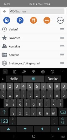

Hallo, wenn ich in die Suchleiste tippe, bekomme ich direkt 4 POI-Kategorien zum direkten Anwählen angeboten (siehe Screenshot) :
Tanken, Parkplätze, Essen & Trinken, Unterkunft.
Die will ich aber nicht. Ich drücke also die 3 Punkte, lasse mir alle Kategorien anzeigen und sortiere um, ok.
Jedoch ändert sich nichts an der Anzeige der 4 o.g. Kategorien, obwohl die ersten Kategorien inzwischen ganz andere sind. Was mache ich falsch? (Cache gelöscht habe ich, hilft nicht.)

Ist bei mir genauso ... die vier scheinen per "default" voreingestellt und nicht veränderbar zu sein 😒

@martinfd Echt jetzt? 😳 Hatte ich jetzt nicht gedacht. Intuitiv sind da die ersten 4 aus der Liste. Deshalb bin ich davon ausgegangen, dass ich irgendwie Murks gemacht habe...

Die POI Gruppen in der Menüleiste sind gesetzt und nicht veränderbar, da von ME als die Top 3 eingeschätzt. Beim Anklicken des Icons mit den drei Punkten werden alle POI Gruppen angezeigt. Dieser Weg ist aber nur der zweite mögliche Weg und dient der Suche nach POIs in der Umgebung, wo man gerade ist.
Der erste Weg erfolgt über die Auswahl der POI Gruppen im Pfad Karte / Kartenebene / Sonderziele (POI). Dort lege ich fest, welche POIs ich in der Karte sehen möchte. Dort besteht volle Freiheit in der Auswahl.

Wenn die das als TOP 4 setzen, muss man das wohl akzeptieren.
Allerdings verstehe ich nicht, warum die dann nochmal im 3-Punkte-Menü zusätzlich auftauchen. Da drückt doch keiner drauf, wenn die fest in der Leiste gesetzt sind. Aber egal, ist nur Kleinkram. Wenn man es jetzt weiß, kann man damit umgehen.

Die Anzeige aller POI Gruppen vereinfacht die Programmierung und doppelt genäht hält besser. 😉
