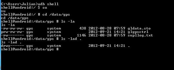

Wenn du dein Tab gerootet hast, könntest du mal was für mich prüfen.
Mit adb shell anmelden und dann die Befehle
su
cd /data/gps
ls -la
ls -lad .
ausführen. Beim letzten Befehl sind das
Leerzeichen und der Punkt am Ende wichtig.
Dann wüsste ich, ob es an fehlenden Schreibrechten gelegen hat.
Micky
Gesendet von mir
das kam bei mir heraus...
Hallo Julian,
Danke dir.
Sieht so aus, als wäre alles Ok, das mit den fehlenden Berechtigungen war wohl meine Schuld.

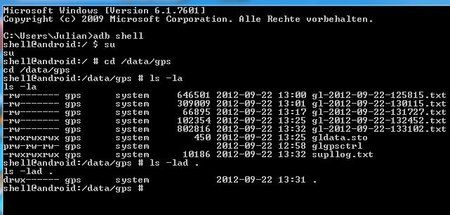

ist schon länger her...ich wohne halt aufm land mit vielen Bäumen....da ist dann das GPS erst recht schlecht^^ somit habe ich dann letztendlich immer mein Handy benutzen müssen^^
so, habe nochmal alles ausgeführt. Im Hintergrund läuft aktuell das Programm GPS Test....
