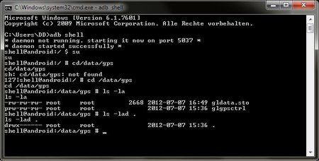

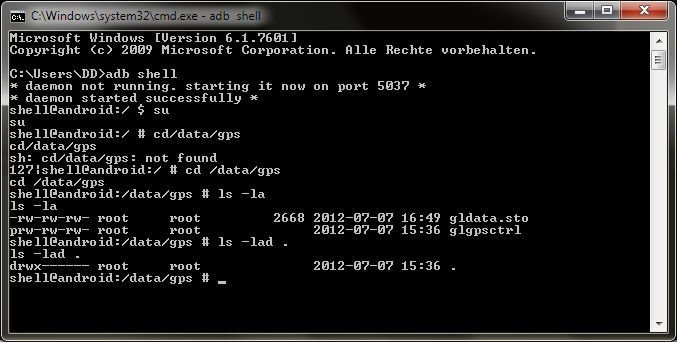

Wenn du dein Tab gerootet hast, könntest du mal was für mich prüfen.
Mit adb shell anmelden und dann die Befehle
su
cd /data/gps
ls -la
ls -lad .
ausführen. Beim letzten Befehl sind das
Leerzeichen und der Punkt am Ende wichtig.
Dann wüsste ich, ob es an fehlenden Schreibrechten gelegen hat.

Sieht ganz danach aus. Jetzt hat der User gps keine Schreibrechte mehr, zumindest nicht für die supllog.txt.
Und die enthält m. E. die A-gps-daten.
Ich empfehle:
su
cd /data/gps
rm /data/gps/*
chown gps /data/gps
Damit löschst du alle Dateien im Verzeichnis /data/gps und setzt den Besitzer des Verzeichnisses auf den User gps.
Danach mal booten, gps aktivieren/benutzen und dann nochmal vergleichen.
Wenn du mal im Screenshot von julianthiele guckst, siehst du, dass die Dateien dem User gps und der Gruppe system gehören müssen.
Keine Angst wegen der gelöschten Dateien (rm-Befehl), die werden wieder angelegt und gehören dann dem richtigen user.
Wenn das Verzeichnis defaultmässig root gehört (auf einigen Tablets), dann wundert mich nix.
Hier hat jemand ja auch das Problem, dass /data/local nicht dem User shell gehört, wie es sein sollte.
Micky
Gesendet von meinem MD_LIFETAB_P9516 mit der Android-Hilfe.de App

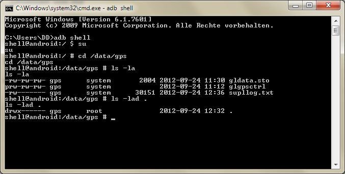

Hi Micky
habe deinen Befehl befolgt, schau mal
renkrem

Hallo renkrem,
sieht doch jetzt prima aus.
2 Fragen habe ich aber noch:
Hattest du mal das "glgps_tegra2android" (oder so ähnlich) direkt als root gestartet? Ich verstehe noch immer nicht, warum das Verzeichnis und die Dateien bei uns beiden root gehörten, bei julianthiele aber z.B. nicht.
Ist denn jetzt der Fix schneller da als vorher?
Micky

Hi Micky, hier ist die Antwort:
"2 Fragen habe ich aber noch:
Nein habe ich nicht, ganz ehrlich ich weiss noch nicht mal was das ist. Ich probiere gerne mal was aus und halte mich auch dann genau an den Anweisungen. So habe ich auch z.B. mein Lifetab gerootet.
Ist denn jetzt der Fix schneller da als vorher?" :thumbsup::thumbsup::thumbsup:
Der Fix ist jetzt Super. Habe den ganzen Tag mehrere Versuche gemacht, auch das Tablet mehrmals neu gebootet. Im Haus habe ich nach 1-2 Minuten einen Fix und draussen ca. 10x probiert habe ich nach 7-12 Sekunden einen Fix.
Vielen Dank für deine tolle Anleitung. :D

Auszug aus meiner gpsconfig.XML
<hal
acPortName="/dev/ttyHS1"
lBaudRate="115200"
cLogEnabled="true"
cLogEnableInitState="true"
acLogDirectory="/data/gps/log"
ltoFileName="lto.dat"
ctrlPipe="/data/gps/glgpsctrl"
lcsApiSockName="/dev/socket/gps"
gpioNStdbyPath="/sys/class/gpio/gpio203/value"
acSuplLogFullName="/data/gps/supllog.txt"
arp-supl-enable="true"
arp-supl-cap-msb="true"
arp-supl-cap-msa="true"
arp-supl-cap-ecid="false"
arp-supl-use-apn="false"
acSuplServer="supl.google.com"
SuplPort="7275"
LbsEnable="false"
LbsLocal="true"
LbsSyncLto="true"
LbsSyncCells="true"
-------snip------
Meine Verzeichnisse:
app_81@android:/dev $ ll /data/gps
-rw-rw-rw- gps system 4226 2012-09-25 18:43 gldata.sto
prw-rw-rw- gps system 2012-09-25 21:21 glgpsctrl
drwx------ gps gps 2012-09-25 07:05 gps
drwxrwxrwx root root 2012-09-25 21:21 log
-rw-rw-rw- gps root 77036 2012-09-25 06:47 lto.dat
-rw------- gps system 32163 2012-09-25 18:43 supllog.txt
app_81@android:/dev $ ll /data/gps/log
-rw------- gps system 106513 2012-09-25 07:05 gl-2012-09-25-070553.txt
-rw------- gps system 5136659 2012-09-25 07:13 gl-2012-09-25-070951.txt
-rw------- gps system 294 2012-09-25 07:38 gl-2012-09-25-072404.txt
-rw------- gps system 0 2012-09-25 17:06 gl-2012-09-25-170612.txt
-rw------- gps system 0 2012-09-25 17:17 gl-2012-09-25-171759.txt
-rw------- gps system 0 2012-09-25 17:54 gl-2012-09-25-175440.txt
-rw------- gps system 0 2012-09-25 18:04 gl-2012-09-25-180428.txt
-rw------- gps system 3931534 2012-09-25 18:43 gl-2012-09-25-180804.txt
-rw------- gps system 0 2012-09-25 21:21 gl-2012-09-25-212126.txt
