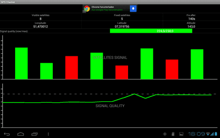

Was das Basteln an Hardware und (nach dem rooten) ändern der GPS Config bringt, siest Du im Scrennshot.

Nach diversen Tests meiner verbesserten Antenne erreiche ich das Fix nach ca. 3 Minuten. Es ist dann Stabil.
