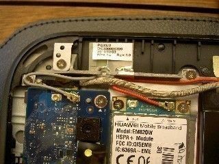

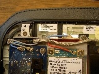

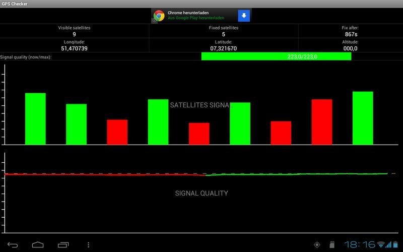

Ich habe Heute so in der Sonne gesessen und das Lifetab ein wenig zerlegt, die GPS Antenne ist wohl von Aldi.... schaut euch die Lötstelle des Kabels an, nach arbeiten oder ein 9 cm Kabel dranmachen., und gut ist. Fix in 128 Sekunden, 11 Sateliten und 6 im Fix. Signallevel liegt bei 275 beim GPS Checker :) auf dem Balkon in der Großstadt mit ca. 25 starken W.LANs in der Nachbarschaft.
Ist übrigens die 2 von links. Der Kabel sollte eigendlich schwarz sein, ist aber blau. Es ist der linke auf der Hauptplatine. Kabelfarbe ist Blau.

Sorry, dass ich die "Bedienungsanleitung" des Boards erst lesen mußte, außerden habe ich immer einen Fotoapparat auf dem Balkon, allerdings war dieser gerade offen....

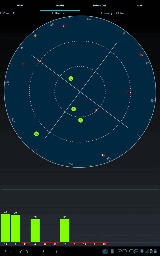

Ich habe noch eine Screenshot mit meinem Bluetooth GPS Modul gemacht, um die Qualität der Antennen zu vergleichen.

Schöne Bilder.
Ist die Platine an dem blauen Kabel in Bild 3 die GPS-Antenne, und meinst Du die Lötstelle auf der Platine, welche Du nachgelötest hast?
In Bild 2 hast Du wohl mal die GPS-Antenne ausgebaut. Warum?
Welche Unterschiede hast Du zwischen dem eingebautem GPS-Modul und dem Bluetooth GPS Modul gestgestellt?
