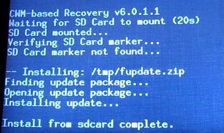

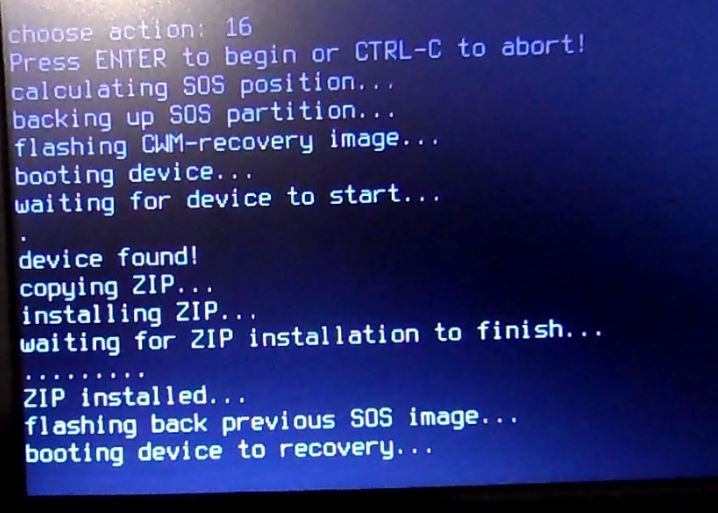

Hallo Micky,
ich habe noch einige Versuche gemacht und komme aber nicht weiter. Die letzte Aktion beim Flashen ist immer: "flashing back previous SOS image". Da komme ich immer wieder in das CWM-Recovery Menü. Beim Flashen kommt noch dieser Fehler: "SD Card Marker not found ..." Ich habe mal nach dieser Fehlermeldung gesucht. Habe aber keine befriedigende Lösung gefunden. Bezieht sich der Fehler auf die externe SD-Karte oder auf die interne SD-Karte ? Die externe SD-Karte habe ich formatiert und die Datei MD_LIFETAB_P9516_21_21_120604_M_DEN.zip dort gespeichert. Der Fehler kommt aber immer noch. Wie kann ich von der externen SD auf die interne SD (in den Ordner tmp) kopieren ? Vielleicht hast Du noch eine Idee !
Gruß Jürgen

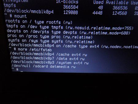

Hattest du das probiert?
umount /dev/block/mmcblk0p7
e2fsck -y /dev/block/mmcblk0p7
/tmp liegt auf dem PC, nicht auf der SD.
Aber du hast je schon versucht, ein ZIP von der SD zu installieren. Wenn das nicht geht, geht /tmp auch nicht.
Hallo Micky,
die beiden Befehle habe ich probiert. Es werden keine Partitionsfehler mehr angezeigt. Trotzdem besteht noch das Problem. Bei allen Flash-Aktionen kommt am Ende: "flashing back up SOS image" und "booting device to recovery" :mad2:. Das Flashen wird ohne Fehler durchgeführt. Der einzige Fehler ist "SD Card marker not found". Trotzdem wird das Flashen scheinbar ordentlich durchlaufen, bis auf den obengenannten Hinweis. Wird nach dem Löschen der Partitionstabelle eine neue automatisch erstellt ? Vielleicht muss ich doch einmal nach der HOME-Taste schauen. Die brauche ich ja für die Menüauswahl beim Recovery. Gibt es noch Ideen ???????

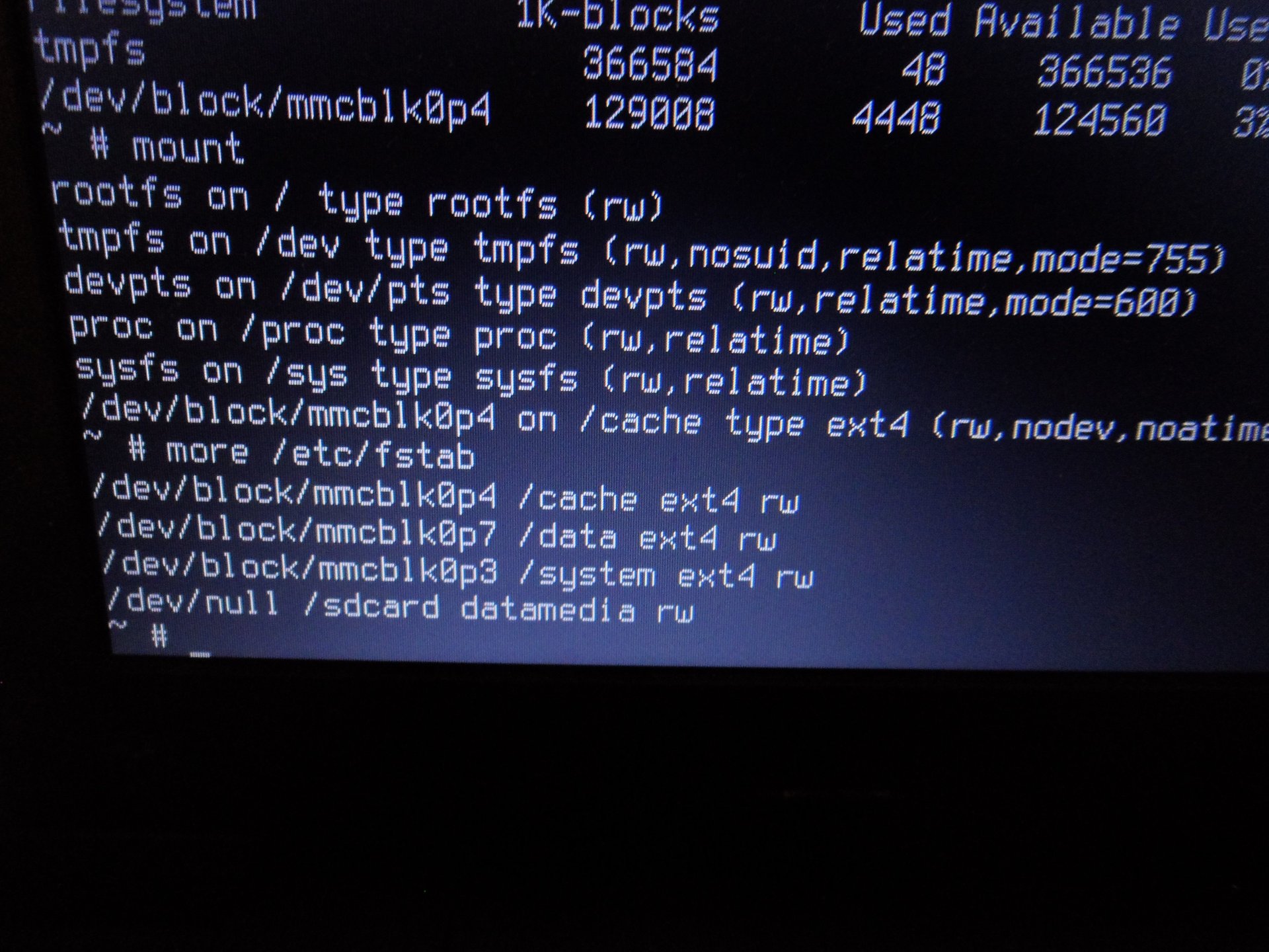

Also das Hauptproblem (friert bei "Medion" ein) existiert immer noch?
Dann probier mal folgendes (ohne Gewähr)
Wenn das Tab ins Recovery gebootet hat, eine Shell aufmachen.
Dann die Partition manuell formatieren
Code:
mke2fs /dev/block/mmcblk0p7
und in ext4 umwandeln lassen
Code:
tune2fs -O extents,uninit_bg,dir_index,has_journal /dev/block/mmcblk0p7
danach booten
Code:
reboot
Ein gemountetes ext4 hat üblicherweise folgende Ausgabe (mount):
/dev/block/mmcblk0p7 on /data type ext4 (rw,nodev,noatime,nodiratime,user_xattr,acl,barrier=1,data=ordered)

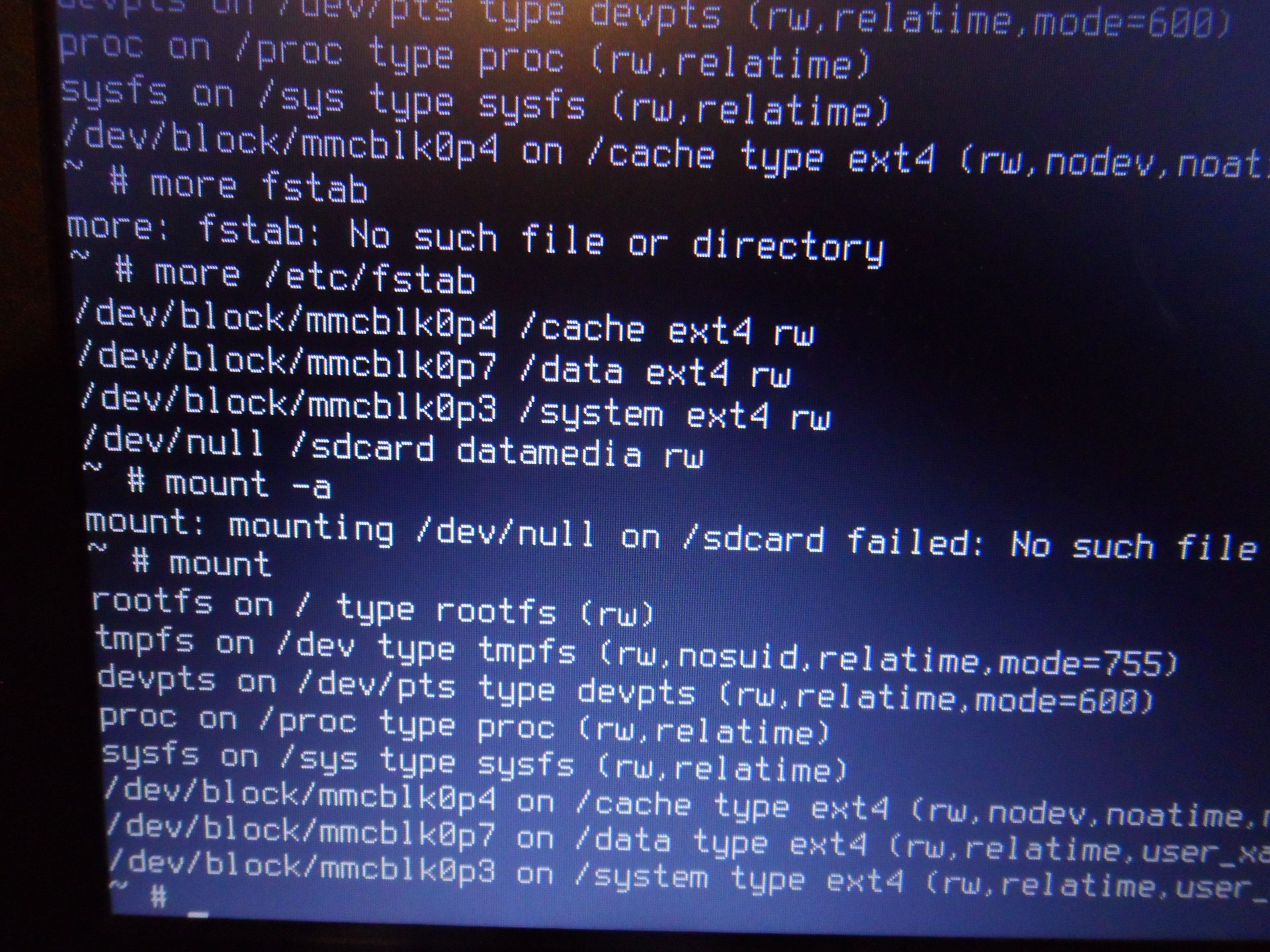

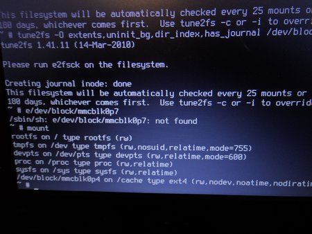

Hallo Micky,
Danke für die Antwort. Nochmal mein Problem: wenn ich das Tablet starte bleibt es bei dem Schriftzug "MEDION" hängen. Bei allen Flash-Aktionen kommt am Ende: "flashing back up SOS image" und "booting device to recovery".
Ich habe die genannten Befehle ausgeführt. Die Bilder sind dabei. Es hat eigentlich ohne Probleme geklappt. Wenn ich mit dem Befehl mount kontrolliere, fehlt immer der Bereich /data. In der fstab steht der Mountpoint aber drin. Mit dem Befehl mount -a werden alle Bereiche gemountet, auch /data. Es fehlt lediglich die SD-Karte. Nach jedem booten ist aber das Mounten wieder fehlerhaft. Liegt das Problem dort ????
Gruß Jürgen
Das ist sehr seltsam.
Das mit dem SOS und boot to recovery ist OK.
Solange das Gerät im CWM Recovery Modus ist, kann man es vom PC aus kontrollieren, ohne dass man Tasten drücken muss.
Deshalb bootet es immer wieder dorthin.
Du scheinst dich mit Unix auszukennen.
Mittels Ctrl-Alt-F1, Ctrl-Alt-F2, Ctrl-Alt-Fx, etc. kann man in Linux zwischen den Konsolen wechseln.
Damit kannst du eine zweite Konsole öffnen und mal in's Logfile (/tmp/p9516.log) schauen, am besten mit "tail -f /tmp/p9516.log"
Beim Flashen von JB hätte eigentlich dieses Medion schon nicht mehr erscheinen sollen (wenn ich mich recht erinnere).
Ich vermute langsam, dass die /system Partition defekt ist.

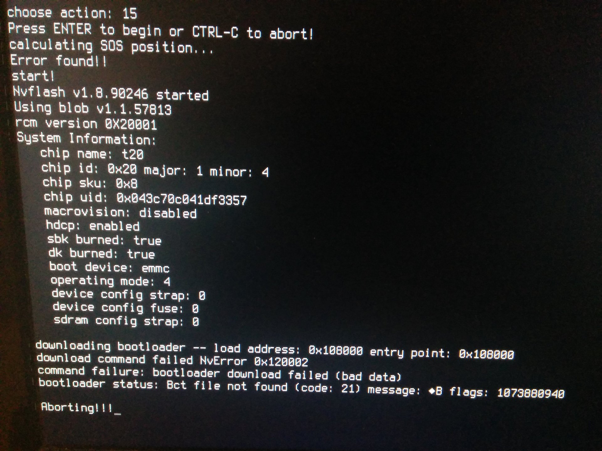

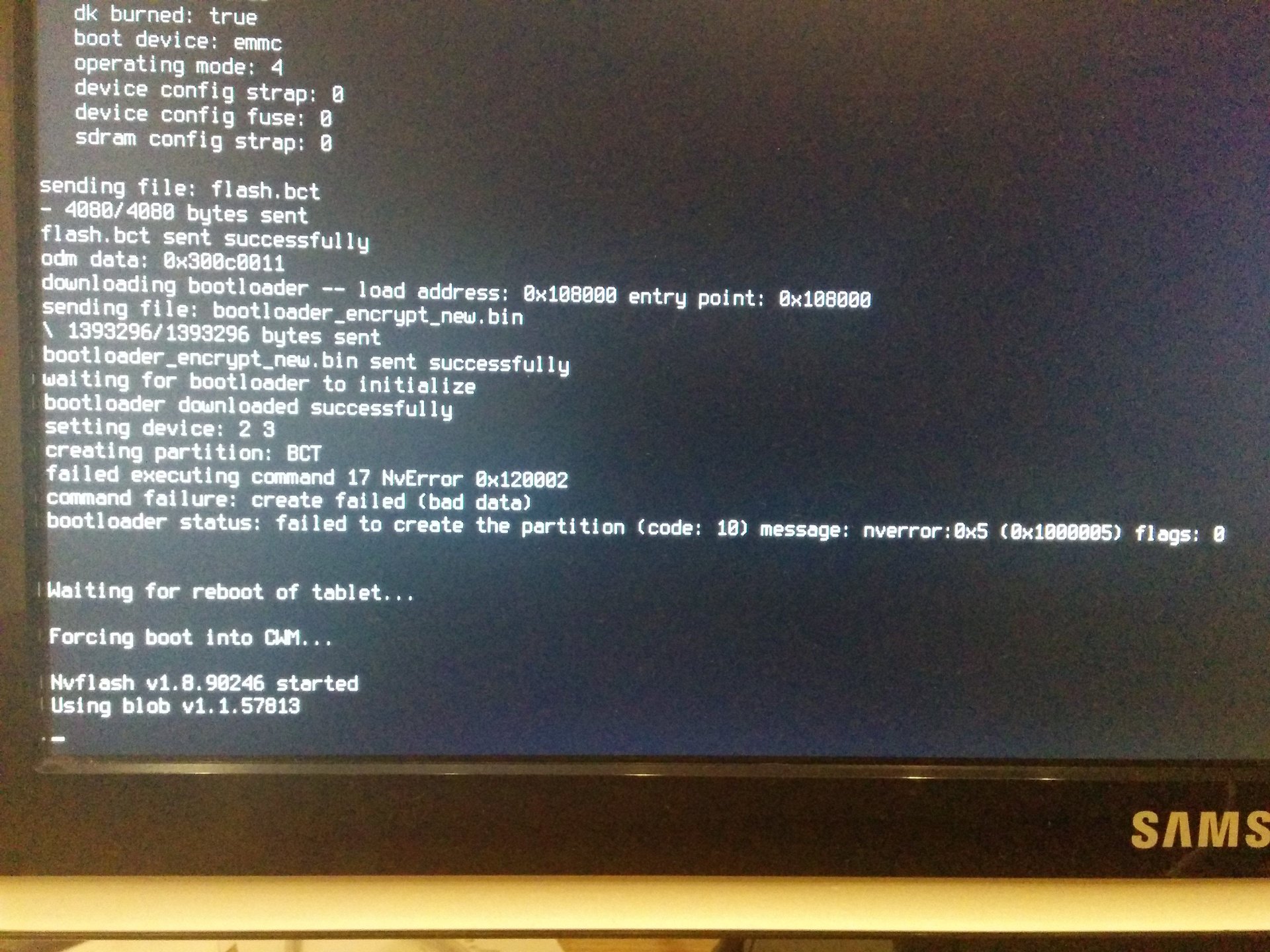

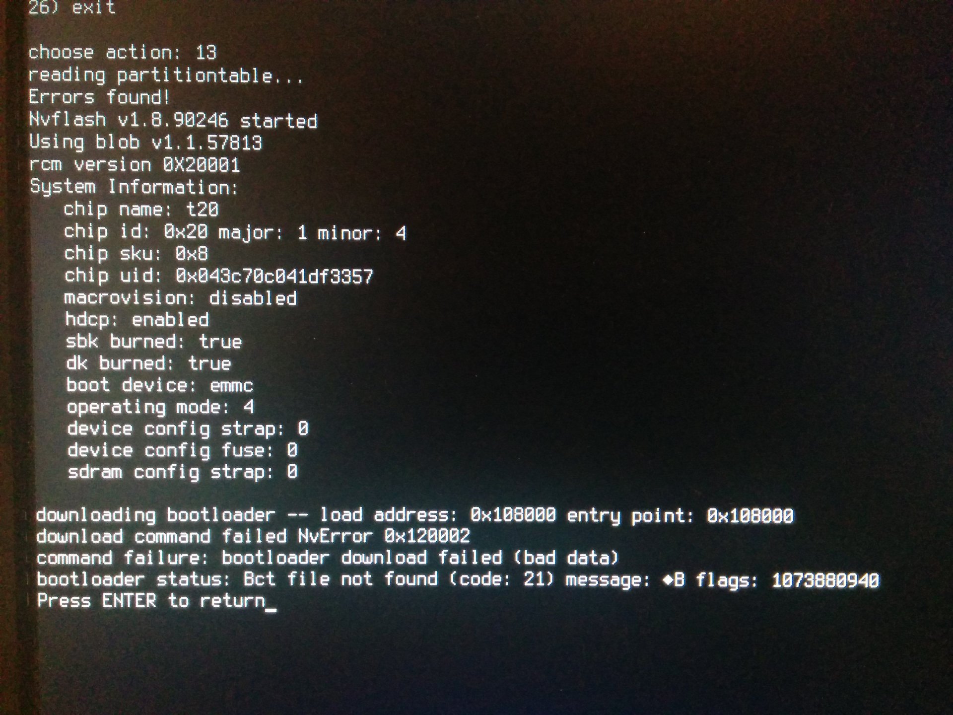

dacrash schrieb:
Hallo zusammen, leider weiß ich nicht weiter.
Was meint Ihr, ist meine Hardware im Eimer oder hat noch jemand eine Idee was ich probieren kann.
Ich komme in den APX modus, aber alles läuft in einen Error.
13 - es kann kein partition table ausgelesen werden.
15 - file system check läuft in den gleichen error
22 - table neu schreiben geht nicht
Das Tablet selbst bootet nicht mehr und zeigt ein komplett schwarzes bild.
Gelegentlich, ich kann nicht genau sagen wann, bekomm ich noch diese meldung auf dem tablet (sorry für die schlechte qualität, aber evtl kann auch damit jemand etwas anfangen). idR. ist das display aber schwarz.
Wie gesagt, ich bin für jeden Hinweis dankbar. MfG, daCrash

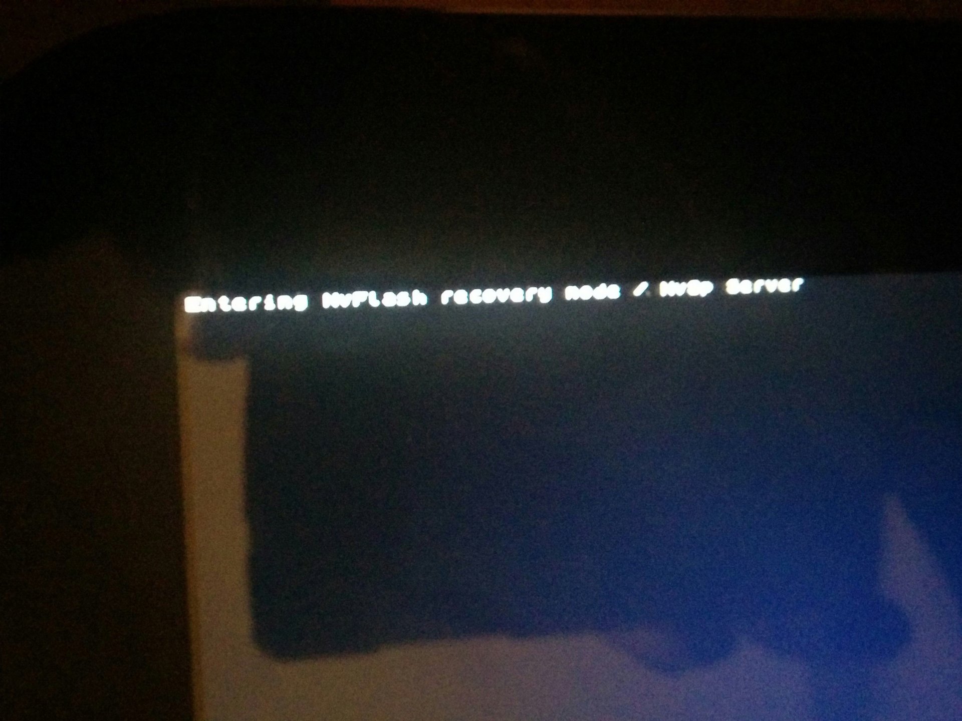

Ich hab es auch bis zu 10 mal versucht mit der Rescue CD aber ohne erfolg , bei mir kommt auch nur : Entering NVflash
und das wärs . Ich glaube das bedeutet das die Dinger wirklich etwas an der Hardware haben und man durch alleiniges einschreiten in die Software sehr wenig machen kann . Ich glaub es wird in der Tonne landen ... Wenn jemand noch etwas weiß bitte helfen :thumbsup:

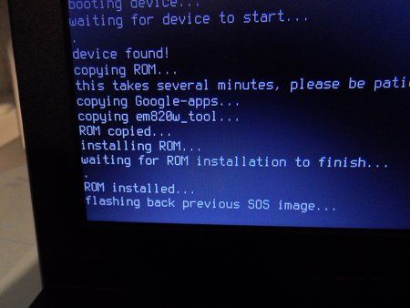

Hallo erst mal, ich hab in der Bucht ein defektes P9516 bekommen und mit Hilfe von Ameisentaetowierer`s CD wiederbeleben können. (Vielen Dank für deine Mühe mit der CD),Ich hab jetzt ein 4.1.2 drauf. Meine Frage: Kann ich irgendwie noch höher kommen und wenn ja wie? Updates werden nicht gefunden.Ich bin absoluter ANDROID-Neuling!
