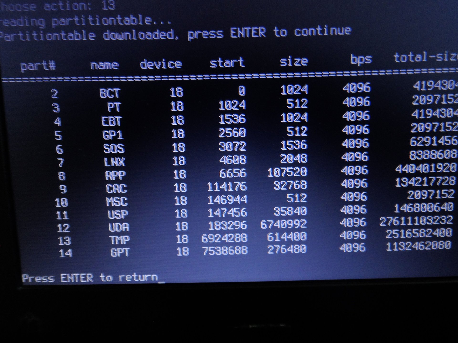

Nach meinem Urlaub lies sich mein Tablet nicht mehr starten: es bleibt beim "MEDION" Schriftzug hängen. Für das Wiederherstellen verwende ich die Rescue-CD. Ich komme in den APX-Modus und komme über den Punkt 18 in das CWM-Recovery-Menü (v6.0.1.1). Jetzt beginnt mein Problem. Für die Auswahl im Menü wird die HOME-Taste verwendet. Diese funktioniert aber leider nicht. Sie ging auch schon vorher nicht. Das hatte mich nicht gestört, weil ich diese Taste nicht verwendete. Jetzt ist es aber ein Problem. Gibt es irgendeine andere Möglichkeit, die Auswahl im Menü zu bestätigen ?

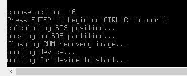

das "hard Format/data" wurde gemacht und startet das Tablet immer in den CWM-Recovery Modus. Die USB-Tastatur geht leider nicht. Kann ich das Tablet direkt in den CWM-Recovery Modus booten ? Jetzt habe ich es vom PC getrennt und die Tastatur angeschlossen.

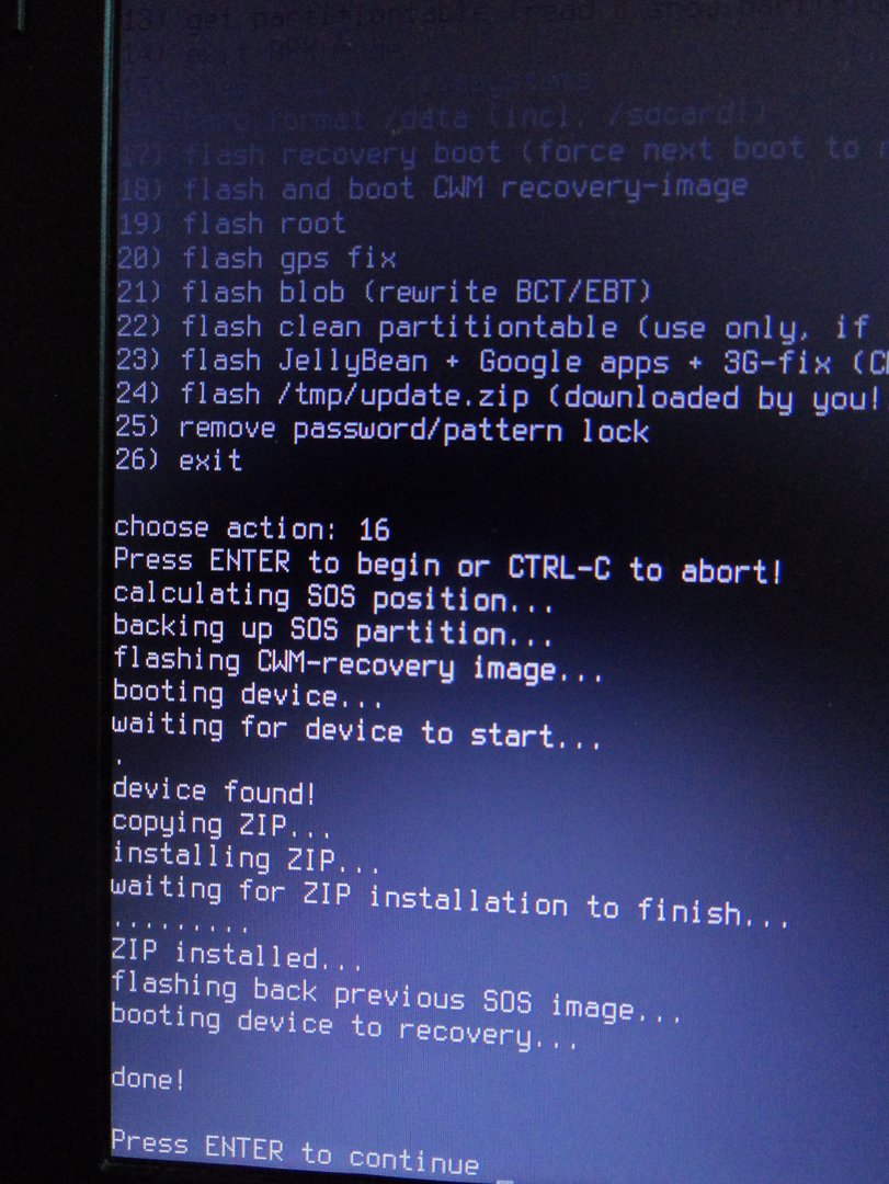

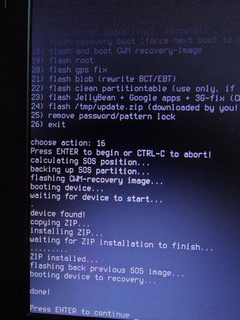

Ich habe es jetzt nochmals an einem anderen PC durchgeführt. Der Punkt 16 wird scheinbar ohne Fehler durchlaufen. Das Tablet startet aber wieder in den CWM-Recovery Modus. Die Partitionstabelle wird angezeigt. Das Tablet bleibt weiterhin beim Schriftzug "MEDION" hängen. :confused2::confused2::confused2::confused2:

Das ist seltsam, weil ja alles andere gut aussieht.
Leider bin ich schon ein wenig aus der Übung.
Du könntest versuchen, die Datenpartition direkt zu formatieren.
Das geht aber nicht mit dem Recovery. Da steht zwar was von format, das macht das Ding aber nicht wirklich. Es löscht nur einen Teil der Dateien.
Du kannst das Tablet mit der CD in den Recoverymode booten und dann eine Shell aufmachen.
Dann kannst du von dort direkt Unixbefehle absetzen.
Erstmal kann du versuchen, die Datenpartition zu retten:
su
umount /dev/block/mmcblk0p7
e2fsck -y /dev/block/mmcblk0p7
Am Wochenende habe ich vielleicht ein wenig Zeit, auch mal die Befehle zum formatieren rauszukramen.
Das geht mit mkfs...aber für Android braucht man noch zusätzliche Parameter, Programme
