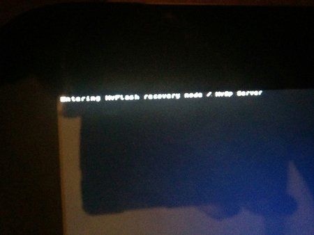

nach dem boot-recovery-flash.bat installieren Bildschrim zeigt nur
"Entering NV3Flash recovery mode/ Nv3p server " und bleibt immer so....
was soll ich machen ?
danke...

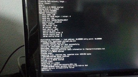

ich habe mit Rescue-Cd_V0.4 erst
beim APX modus
14 exit APX mode gemacht
dann
23 JellyBean + google apps + 3G-fix(CM10, V6.1 by krook1 ) gemacht
und schon 3 stunden vorbei mein Pc zeigt immer noch Flashing CWM-recowery image.
beim tablet bildschrimm " Entering NV3Flash recovery mode/ Nv3p server "
ich wollte wissen wie lange dauert Flashing.
danke

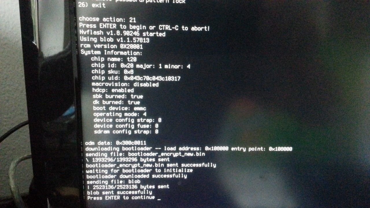

Das flashen dauert nicht lange. Nur einige Minuten. Scheinbar bootet dein Tab von selbst in den APX.
Was hat es nach "14 exit APX" gemacht?
Flashe mal den "Blob"

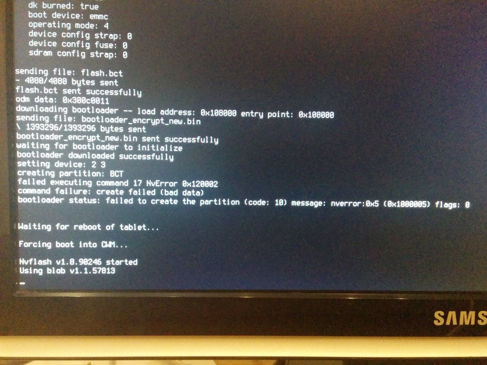

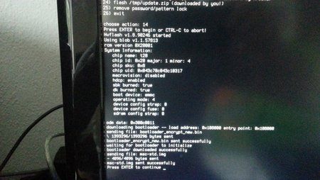

danke für antwort.
nach 14 habe diese bild bekommen
danach habe 21 gemacht und untere bild bekommen
danach habe 23 gemacht und
dann bileibt im pc bildschrim so
calculation SOS position...
backing up SOS partition...
Flasching CWM - recovery image....
flashing dauert sehr sehr lange
wenn ich tablet ausschalten
diese bild...

creating partition: GPT
Formatting partition 2 BCT please wait.. done!
Formatting partition 3 PT please wait.. done!
Formatting partition 4 EBT please wait.. done!
Formatting partition 5 GP1 please wait.. done!
Formatting partition 6 SOS please wait.. done!
Formatting partition 7 LNX please wait.. done!
Formatting partition 8 APP please wait.. done!Keine Fehlermeldung, aber es geht einfach nicht weiter.
Dann ist scheinbar die Hardware defekt...

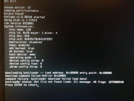

Hallo zusammen, leider weiß ich nicht weiter.
Was meint Ihr, ist meine Hardware im Eimer oder hat noch jemand eine Idee was ich probieren kann.
Ich komme in den APX modus, aber alles läuft in einen Error.

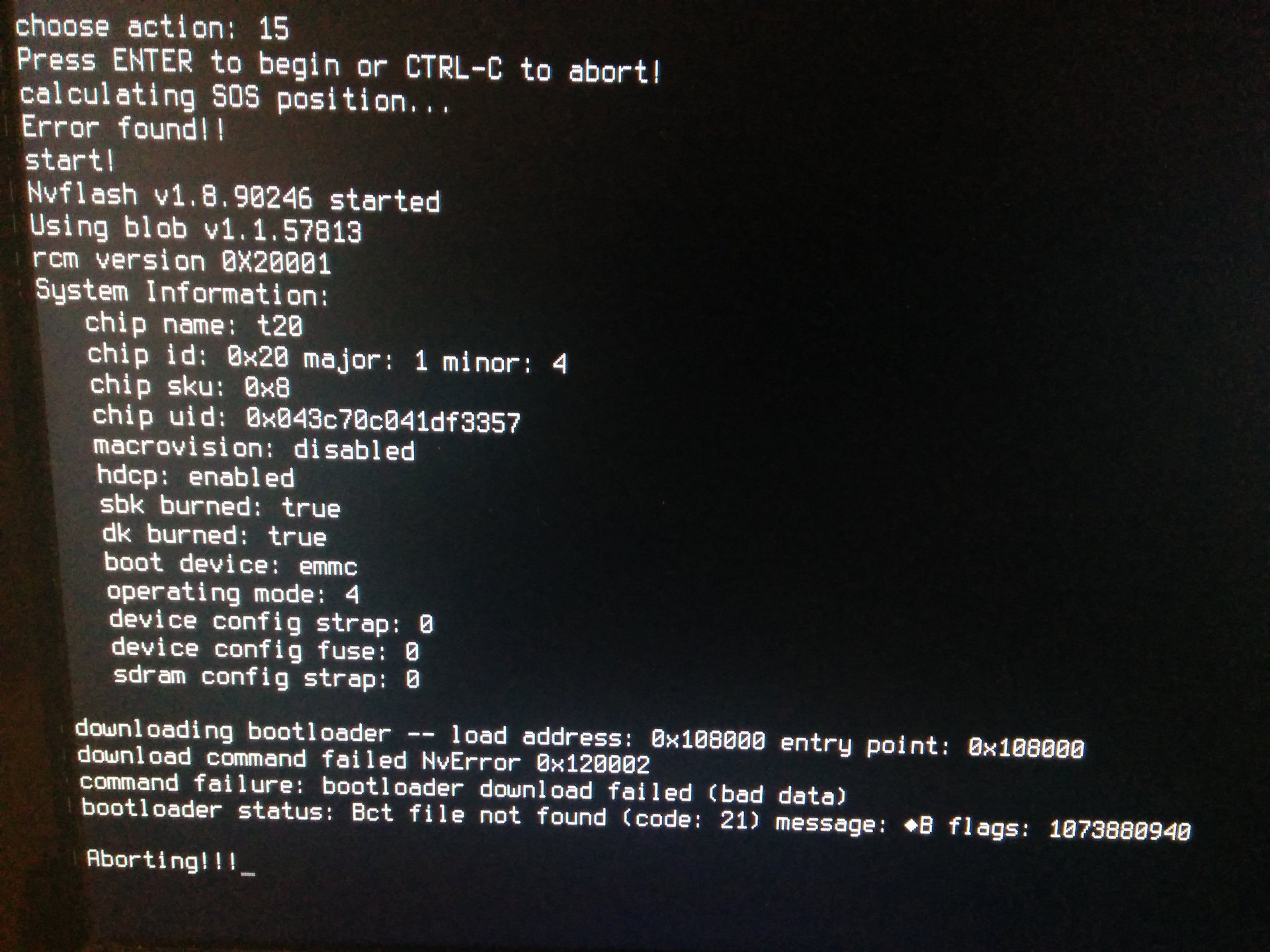

13 - es kann kein partition table ausgelesen werden.
15 - file system check läuft in den gleichen error
22 - table neu schreiben geht nicht

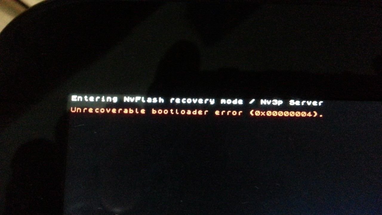

Das Tablet selbst bootet nicht mehr und zeigt ein komplett schwarzes bild.
Gelegentlich, ich kann nicht genau sagen wann, bekomm ich noch diese meldung auf dem tablet (sorry für die schlechte qualität, aber evtl kann auch damit jemand etwas anfangen). idR. ist das display aber schwarz.
Wie gesagt, ich bin für jeden Hinweis dankbar. MfG, daCrash
Im XDA Forum hat mal jemand geschrieben, dass warm machen helfen kann....
