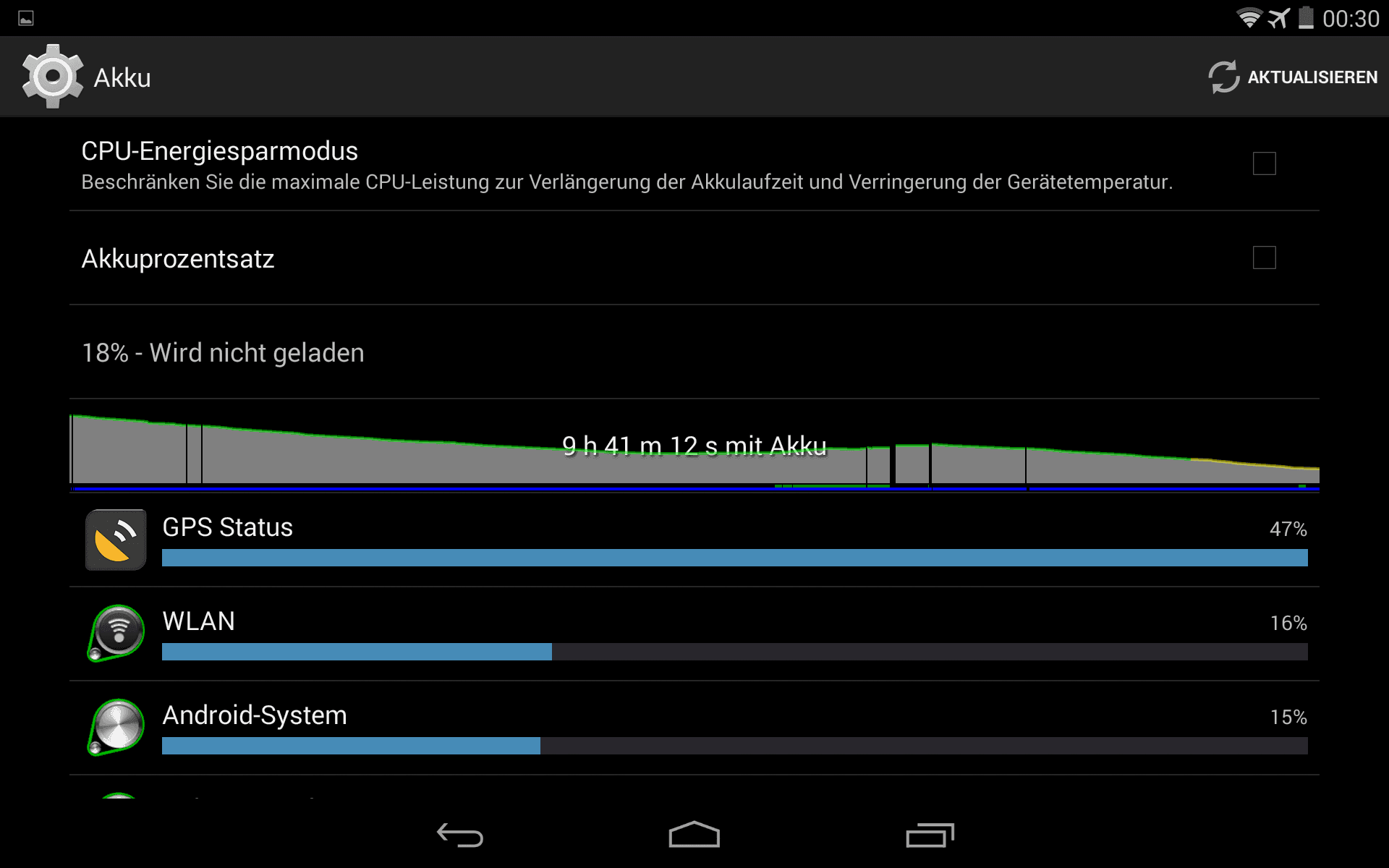

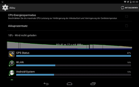

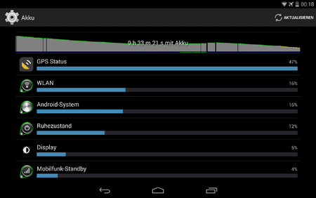

So, habe jetzt noch mal bis zu 2 Monate zum Testen :thumbsup:, im Augenblick sieht es im Gegensatz zum ersten Tablet mit dem Akku gut aus, aber mal mehrere Ladezyklen und das Update abwarten. Dem Update traue ich aber nicht so viel zu, ausser dem Anpassen der %-Anzeige des Akku-Status. Was bei mir im Moment aber auch so funktioniert. Update #1 noch nicht gemacht.
Akku Entladung in der Anzeige weiterhin gleichmässig abnehmend, bin jetzt bei 21% bei gleichmässigem steten Absinken der Prozent-Zahlen. Insgesamt schon 9 Std. 25min Laufzeit, wovon GPS Status 47% am Akku-Verbauch beteiligt ist mit 5 Std. GPS-Status-Benutzung. Display on die ganze Zeit bei kleinster Helligkeit.
Kannst du vielleicht nochmal kurz schreiben warum du dein Tablet umgetauscht hat bzw. wann du einen Tausch empfehlen würdest?
Also bei meinem Tablet vom Hofer ist auch das Ktech Netzteil dabei. In der Anleitung am Tablet und bei der beigelegten Übersicht ist es übrigens neben dem Aquilstar aufgeführt.
Also einen kompletten "Schwarzstart" musste ich trotz einiger Ladezyklen nicht durchführen. Der Akku hält subjektiv lange (i.V. mit meinem Note 8). Ab 20% geht's halt rasant abwärts.
Ich bin ja schon richtig gespannt auf das Update. Die Frage ist natürlich ob eine vollständige Lösung überhaupt möglich ist. Nicht alles ist durch ein Update behebbar (vor allem wenn die Ladeelektronik separat aufgebaut ist).
Vielleicht wird nur die Abschaltschwelle geändert (sprich das Tablet schaltet sich früher aus) und die Akkuanzeige angepasst. Auf jeden Fall halte ich es für glaubhaft, dass das Problem schon bald gefixt wird.
Beim Soundproblem schaut das schon anders aus. Aber das ist ja ein anderes Kapitel.
Wird wohl kein sehr erfolgreiches Produkt für Medion werden. Es gibt wahrscheinlich viele Rückgaben.
Hi South of Vienna,
Hatte mein erstes Tab anfangs schon ab ca 25-30% jeweils wieder aufgeladen, um in den für Li-Ion-Akkus schonendsten Ladezustand von ca 30 % - 80% zu bleiben.
Dann aber nach den Berichten hier habe ich den Akku auch bis zum Absturz entladen, und schon beim ersten Mal liess es sich nicht mehr normal aufladen.
Mit meinem USB-Netzteil vom Nexus 4 (1200mA) ging es dann zu laden.
Ausserdem stockte beim nächsten Entladen auch die Akku-%-Anzeige bei ca 45%, um dann rasant abwärts zu gehen. Der Auflade-Fehler wiederholte sich regelmässig. Daher hatte ich es zurück gegeben, da dies nicht tolerabel ist für ein mobiles Gerät, und ich der Meinung bin, dass dies nicht nur ein Anzeigefehler war, sondern eine Akku-Schwäche. Hatte auch nur Laufzeiten um die 7,5 -8 Std. je nach Beanspruchung.
Jetzt mit dem zweiten Gerät hält der Akku schon bei annähernd gleicher Beanspruchung über 10 Std., das beim Start bei ~87% Ladezustand. Und die Akku Anzeige geht jetzt beim neuen Gerät kontinuierlich gleichmässig runter. Siehe Screenshots voriger Post und hier. Jetzt steht die Anzeige bei 10%, hat zweimal gewarnt bei 15% u. 13%, aber hält noch durch.

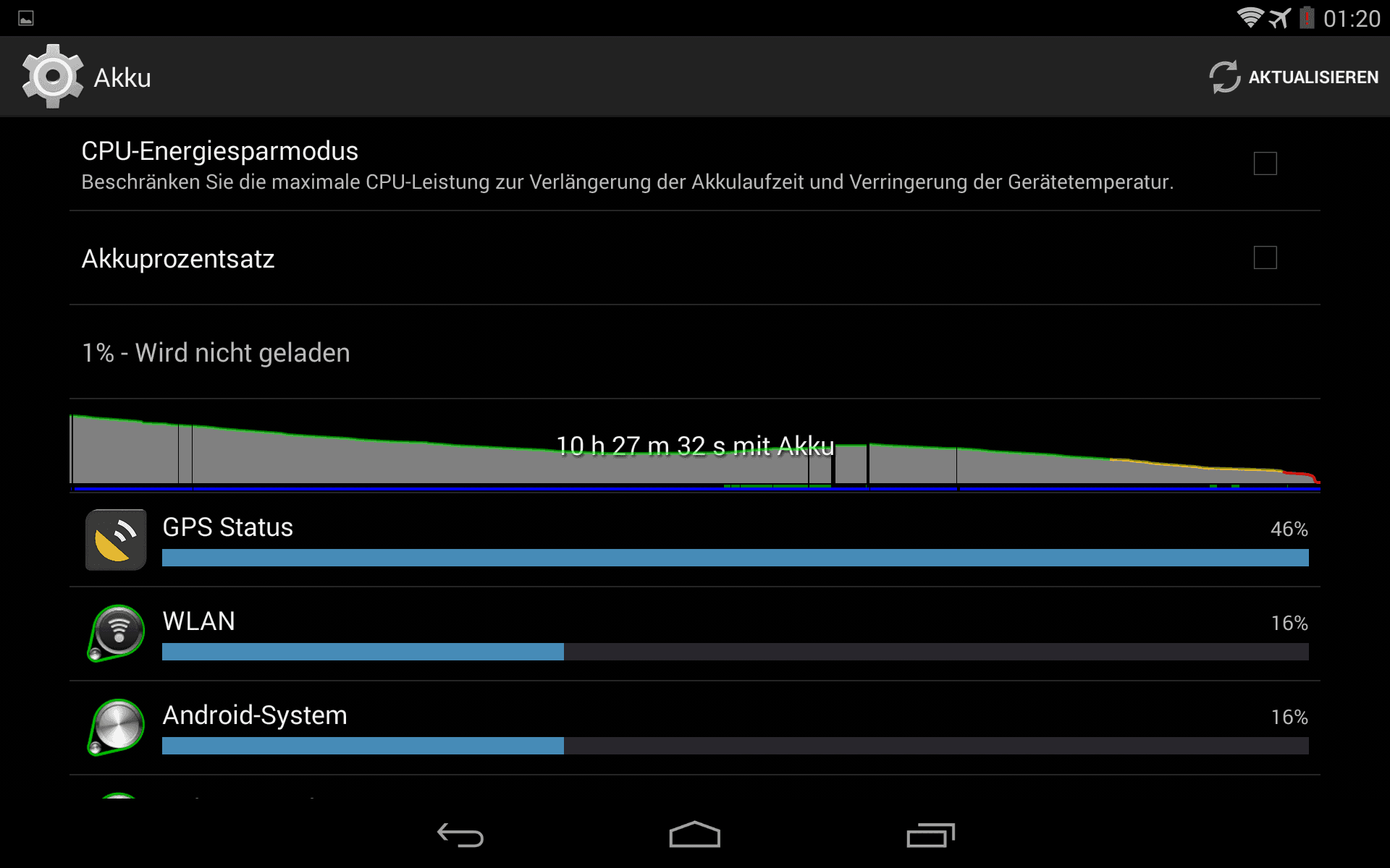

Jetzt ca. 9 min später zeigt es über 8% 6% noch 5%, wird wohl gleich ausgehen. Wie gesagt, starke Beanspruchung durch Standort, GPS-Status, Maps, Wlan mit Netzwerkhinweis On und dauernd Display On (bei min. Helligkeit), und zeitweise noch Browser an und surfen.
So, weitere 8 min. später ist es jetzt über Anzeige 4 3 2 1% ausgegangen. Original Netzteil dran und es lädt wieder! :biggrin:
Ist jetzt in ~17 Min. von 1:04 - 1:20 Uhr von 14% auf 1% abgefallen, das ist völlig normales Verhalten im unteren Ladezustand-Bereich, und hat vorher gleichmässig runter gezählt. Daher zusammen gefasst für mich bisher ein guter Tausch!

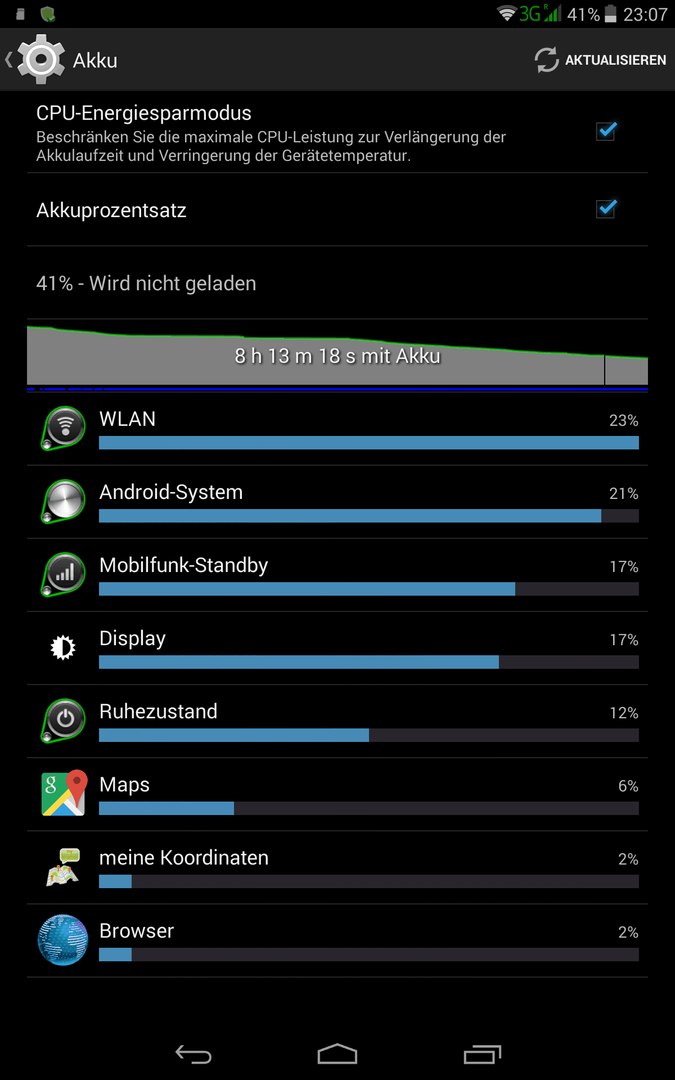

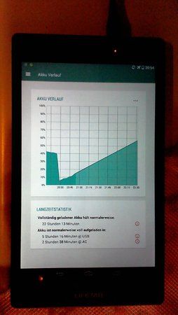

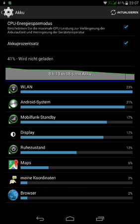

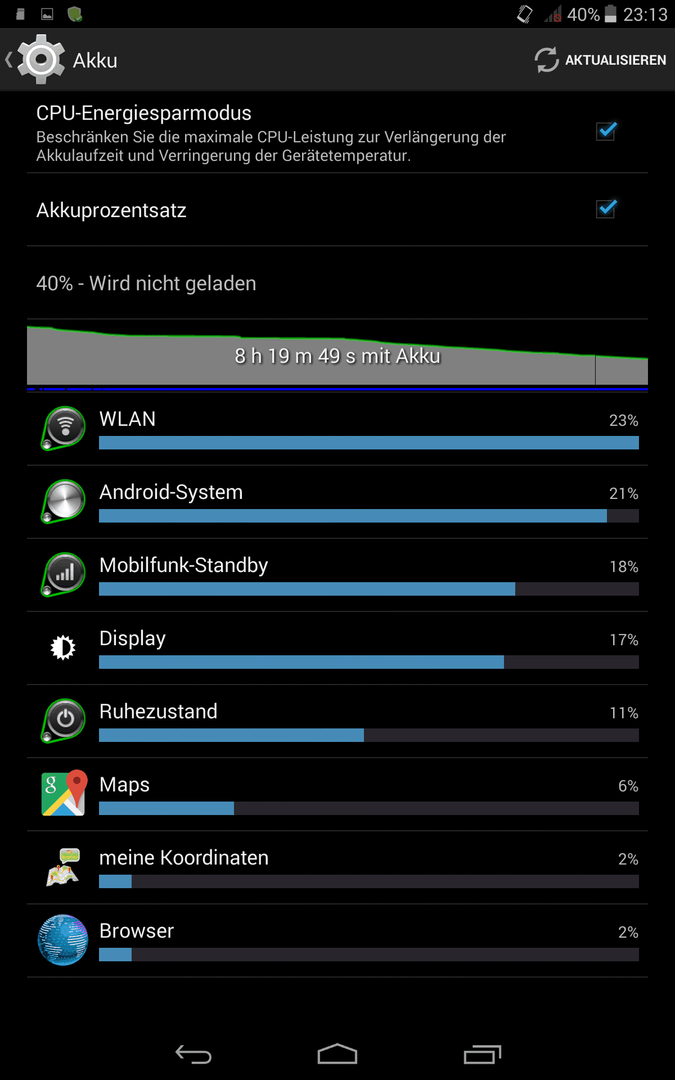

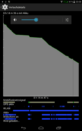

Moinsen...
ähnlich hier. Zweites Gerät aus AUT (ohne 1. Update) bisher ohne Probleme. Erstes aus DE ging zurück (letztes Foto).
