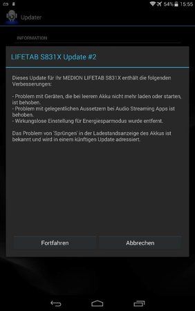

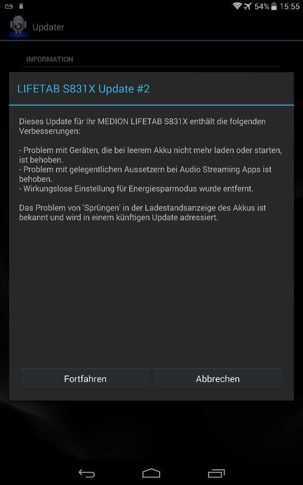

15:55uhr das Update wird mir angeboten
PS: so wie es aussieht wirds auch erstmal weiterhin ab ca. 20% rasant abwärts gehen mit der Akku Anzeige... Aber wenn es sich nun wenigstens wieder laden lässt... Ich installier mal eben...

Interessanter erster User-Kommentar in der Medion-Community zum Akku-Problem bzw. der sprunghaften Kapazitätsanzeige:
Von @volkerhansel
Vielen dank an Rex, kurze Zeit nach PN konnte ich das update downloaden. Akkuanzeige Sprünge sind laut changelog noch nicht behoben, aber die anderen Probleme, das gefällt schon mal.
Jetzt kann man nur hoffen das es eine "stumme" Korrektur ist, die nicht im Changelog aufgeführt ist: Aber schon merkwürdig, dass es nach der grossspurigen mehrfachen Ankündigung im Thread "MEDION LIFETAB S8312 lädt/startet nicht mehr" dann nicht mal im Changelog auftauchen soll!

Und hoffentlich stimmt es, was im Changelog vom Vorposter tsmiler2 gepostet, steht, dass der "Nicht-Ladefehler" behoben sei. :confused2:

p.s.: In meinem Screenshot ist zu sehen dass auch dieses Problem bekannt ist und anscheinen im nächsten Update behoben werden soll. Wichtig war doch erstmal das mit dem Laden... Akkusprünge hatte ich bisher fast mit jedem Handy, also für mich halb so wild.

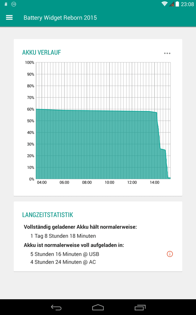

Das war bisher der krasseste Fall von Fehlanzeige bei mir, enstanden dadurch, dass ich mittlerweile WLAN im Standby deaktiviert und das Tablet einige Tage lang sehr wenig benutzt habe.
Der krasse Abfall inkl. Abschaltung ist dann sogar im Standby passiert, ohne dass ich es bemerkt habe. Ließ sich dieses Mal aber ohne Tricks wieder laden.
