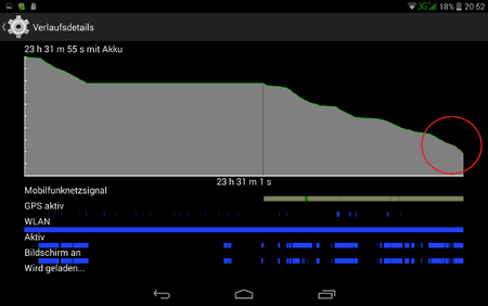

Hast du dir im Bild bei der Entladekurve den gelben Bereich angesehen?

Hat mit deiner Brille nichts zu tun. :winki: Ladestandhinweis für die Restkapazität und dass es dem 'Ende' zugeht??

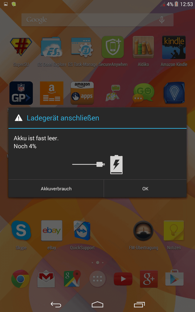

Test verlief erfolgreich. Allerdinges hatte ich bei 98% gestartet. Habe es geschafft, Ladehinweise und das automatische Herunterfahren bei 0% festzuhalten.
Ladegerät angeschlossen, kurz gewartet, es erschien zuerst die Akkuanzeige (Akku, roter Boden), die rote Ladekontrollleuchte
und kurz darauf der Ladezustand. In dem Fall 1%. Und JA, ES LÄDT :thumbsup:
Foto vom Runterfahren bei 0% ist im Grafikanhang.

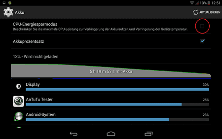

@FAT_punisher
Hattest Du den CPU-Energiesparmodus deaktiviert? Den hatte ich noch schnell ausgeschalten. Weisst Du, ob das Einfluss auf den Benchmark hat??

Den Energiesparmodus haben sie in den Updates rausgenommen, da er Medion's Meinung nach nichts bringt. daddle
Reaktionen: Toni10000 und zorbalex

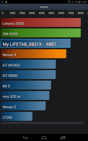

@zorbalex: vielen Dank für Deinen Benchmark! :thumbsup:
Meine Werte sind sehr ähnlich, 6964 bei meinem eigenen Tablet, 7049 bei einem zweiten Gerät. Das sollte dann wohl bedeuten, dass unsere Akkus alle ähnlich gut sind, unabhängig davon, wie gut oder schlecht die Ladestandanzeige ist, oder mit anderen Worten: ich brauche nicht reklamieren. :thumbup:
Den CPU-Energiesparmodus hatte ich vermutlich aktiviert, und ich habe keine Ahnung, ob das einen Unterschied macht. Meine Vermutung wäre, dass es das nicht tut, weil die CPU vom Benchmark ja absichtlich belastet wird, da sollte sie dann ja nicht sparen.
