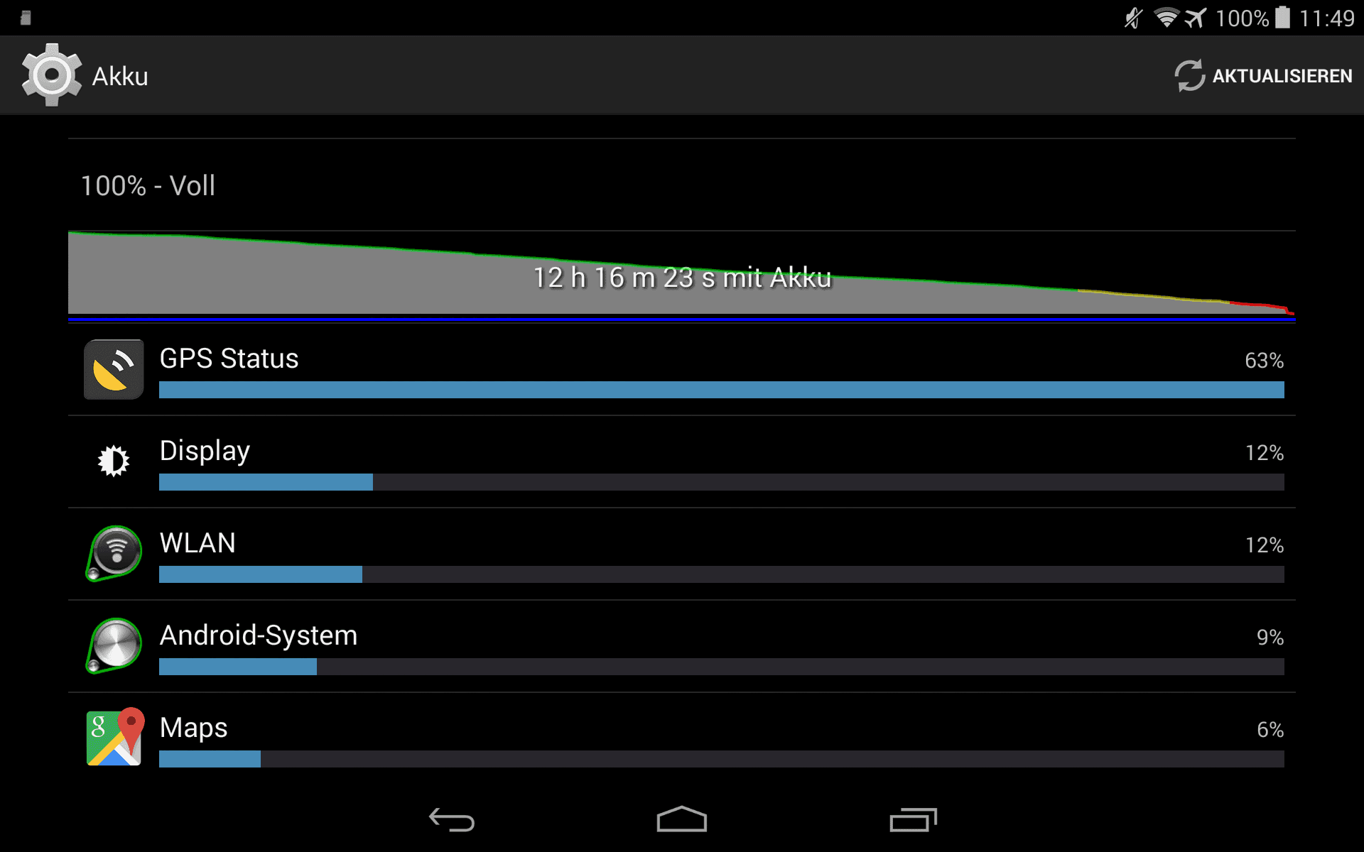

Habe zur Demo der Akku - Qualitäts - Streuung mal meine Akku-Kurve hier eingestellt:
Kein Mobilfunk, in der 1.Std.20 Minuten nur mit WLan gesurft, danach Wlan weiter an, GPS, Maps, Bildschirm mit geringster Helligkeit gestartet, alles dauernd an, kein Standby oder deep sleep.
-> lässt sich in der GPS-App oder über Engineer-Mode (s.u.) -> Hardware-Testing -> Non-sleep mode einstellen
Und gelegentlich zwischendurch Surfen. Die Entladung bei 100% gestartet und bis zum Ausgehen durchlaufen lassen.
Der Chrome-Browser steht ganz unten in der Liste mit 3%, kam auf den Screenshot nicht mit drauf.
Dass in der Prozent-Angabe 100% steht liegt daran, dass ich das Tab nach dem Ausgehen erst voll geladen habe, bevor ich es wieder startete und den Screenshot machte.

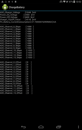

Der zweite Screenshot zeigt die Akku Ober- und Untergrenzwerte in mV:
Der erste Wert zeigt die anliegende Spannung des Netzteils, oder des USB-Ports; ohne Lade-Anschluss einen Dummy-Wert.
Der zweite Wert Power_On_Voltage -> 3400 mV -> der Laderegler schaltet den Strom durch zum Starten und Laden bei diesem Wert.
Ist er niedriger blockt der Laderegler die Stromabgabe ans Board, und damit auch das Starten des Ladevorganges. Habe leider die Vergleichswerte der Daten von vor den Updates nicht.
Daten im Engineer-Mode auslesen: 4x schnell auf Kerneleintrag in "Über das Tablet" dann öffnet sich der Engineer-Mode, da auf Karteireiter -> Hardware Testing gehen > Untereintrag Power > Charge Battery -> dann öffnet sich die Übersichts-Tabelle! Mal sehen ob Medion daran geschraubt hat, oder ob das die implementierten HW-Werte sind.
Der dritte Wert Power_Off-Voltage zeigt die untere Abschaltgrenze, bei der das Tablet abrupt ausgeht, weil der Laderegler die Stromabgabe ans Board unterbricht; und der vierte Wert Charger_TopOff_Value, die obere Grenzspannung an der der Laderegler die Voll-Ladung beendet.

User @chronowerx2k ist dankbarer Weise dem Aufruf gefolgt. Hier seine Werte nach Update #1, aber vor dem das Lade-Problem behebende Update #2.
chronowerx2k schrieb:
Stand: Update 1
ADC_Charger_Voltage: 283 mV -> (Kein Strom angeschlossen)
Power_On_Voltage: 3400 mV
Power_Off_Voltage: 3400 mV
Charger_TopOff_Value: 4110 mV
FG usw. -> irrelevant
Grüße, chronowerx2k
Es sind die gleichen Werte wie bei mir nach dem Update #2! Also gibt es noch Android-Intern eine Stellschraube; wahrscheinlich wird das Tab etwas früher runter gefahren, bereits dann, wenn der Laderegler eine etwas höhere Spannung als Power_Off_Voltage ausgibt!
