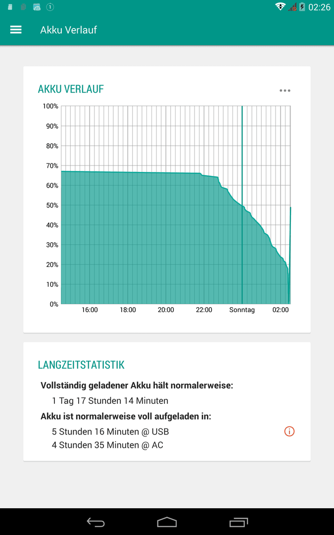

Ist mir aber egal, habe ich beschlossen. Ich weiß, wann ich ungefähr mit einem leeren Akku rechnen muss. Er scheint für die Größe lang genug zu halten. Ich weiß, wie ich das ansonsten wirklich nette :thumbsup: Tablet notfalls wiederbeleben kann.
Damit kann ich leben. :smile:

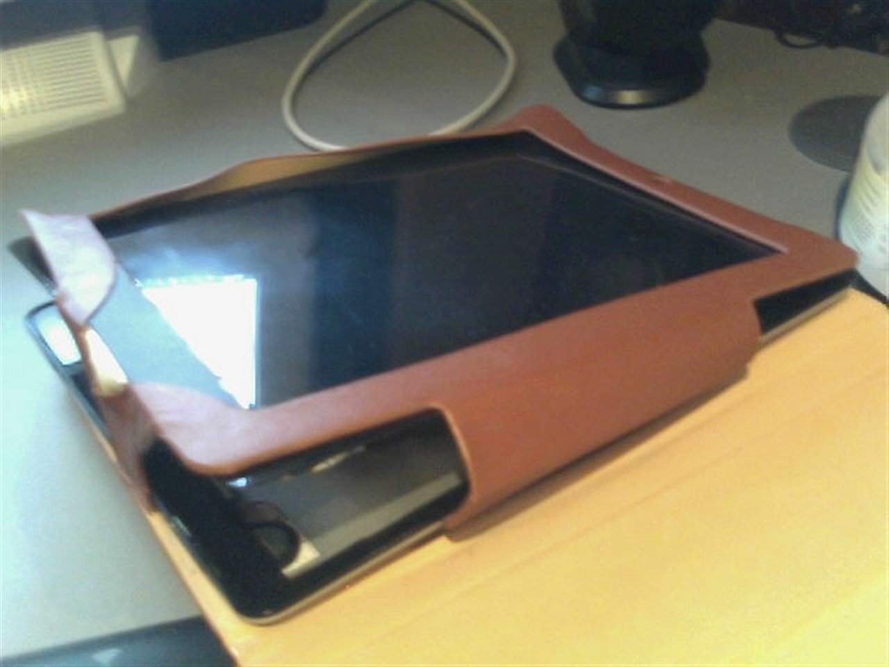

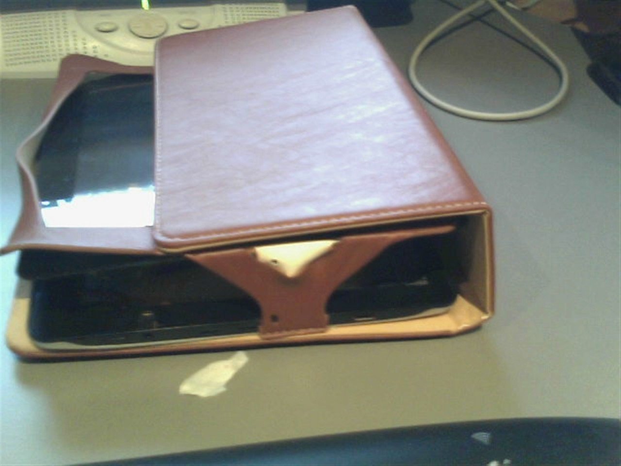

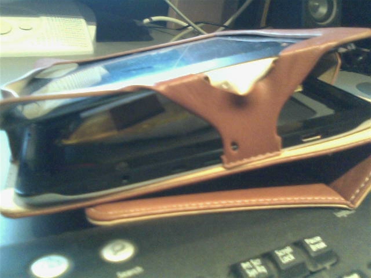

Und hier was dadurch passieren kann. In Anlage Fotos
vom XY Tablet meines Bruders, wo die Schutzschaltung des Akkus
versagte. Gott sei Dank war nicht mehr passiert.

Danke für die informativen Fotos. Vielleicht geben diese den Selbstbeschwichtigern hier doch etwas zu denken! Die Steigerung danach ist das Abfackeln des Akkus, ein durchbrennender Li-Ion-Akku wirkt wie eine Brandbombe, kaum löschbar! Für die Folgen braucht man dann eine schnelle Feuerwehr und eine gute Hausratversicherung!

Nein, die Bilder sind nicht von diesem Tab, soll nur exemplarisch zeigen was bei einem defekten Li-Ion-Akku passieren kann. Diese Aufquellungen sind noch das Harmloseste, schlimm wird es bei einer Selbstentzündung - Stichwort "thermal runaway"!
