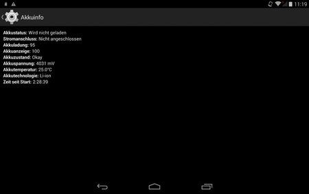

Mit MTK Tools bekomme ich folgende Abweichungen in Akkuleistung und Akkuanzeige angezeigt.
Kein HW Problem bei mir, sondern ein Programmierfehler.

Nicht übertreiben, das sind nur 5% Differenz zwischen angezeigtem und "tatsächlichem" Wert.
Es gibt keine Methode wie Android den exakten Akku-Ladestand messen kann, dazu müssten elektro-chem. Analysen "on the go" stattfinden. Es ist für die Lebensdauer der Akkus nicht gut wenn die Akkus immer von 95% auf 100% voll geladen werde, daher schützt diese Anzeige auch den Akku; ausserdem kalkuliert Android nur anhand der Spannung/Strom-Parameter und dem aktuellem Systemverbrauch die Restkapazität und zeigt diese an. Und wie bei allen Schätzungen......
Des weiteren frag ich mich woher dein Tool denn die Fähigkeit besitzt genauere Werte als Android liefern zu können? Es übernimmt wahrscheinlich die Nennspannung einer vollen Li-Ion-Zelle als 100% Wert für den Ladezustand, aber auch hier gibt es Streuungen, so dass die eine Zelle 3,60 und die andere 3,65 V liefert, und schon stimmt der Basiswert nicht mehr.
Ausserdem, hast du gemessen mit angeschlossenem Ladegerät/USB-Kabel am PC, schon ändern sich die Parameter aufgrund des parasitären Ladevorgangs (parasitär= Laden bei gleichzeitiger Stromentnahme) grundlegend.
Diese alle sind bei allen (mobilen) Geräten, wie Smartphones und Tablets, die gleichen Probleme.
Nur darf es nicht wie hier bei diesem Tab solche Kapazitätssprünge in der Anzeige und das heisst --> in der abgegebenen Leistung geben.
Und ich bin immer noch der Meinung, dass hier minderwertige Akkus verbaut sind, die plötzliche Spannungseinbrüche ab teilweise ca 50% Ladezustand hervorrufen! Je nachdem ob man Glück hatte und ein "besseres" Exemplar erwischt hat man z.Zt. weniger oder keine Probleme (wartet mal die Alterung ab), andere erwischen die Probleme direkt von Anfang an!
Und es liegt sicher nicht an Netzteilen oder der Laderegler, die Elektronik ist wesentlich ausgereifter als die Akku-Chemie, besonders hier in der Low-Budget Klasse.

Habe die Akku Anzeige auf % umgeschaltet in der Statusleiste vom Tab wird oben angezeigt 69%
MTK zeigt an:
Akkuladung 69%
Akkuanzeige 100%
