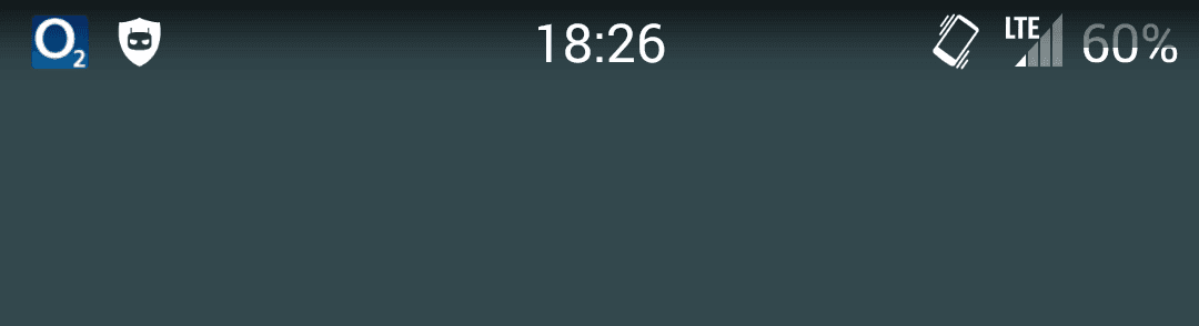

Kann es sein, das E-Plus Kunden jetzt auch bei LTE im o2 Netz Roaming bekommen ? Normal hab ich unter LTE immer E-Plus gehabt, jetzt steht oben aber LTE und bin im o2 Netz.
Also müssen die da wohl auch schon LTE freigeschaltet haben.
Hier noch ein Bild als Beweis

Nein, kann eigentlich nicht sein..
Das Roaming ist vorerst nur für dss 3G Netz. 4G soll in den nächsten Jahren folgen.

Ist auch nicht so, hab erfahren das von Phono das Logo spinnt das bleibt öfters mal hängen.
Und deswegen sieht das mit dem LTE so aus.
