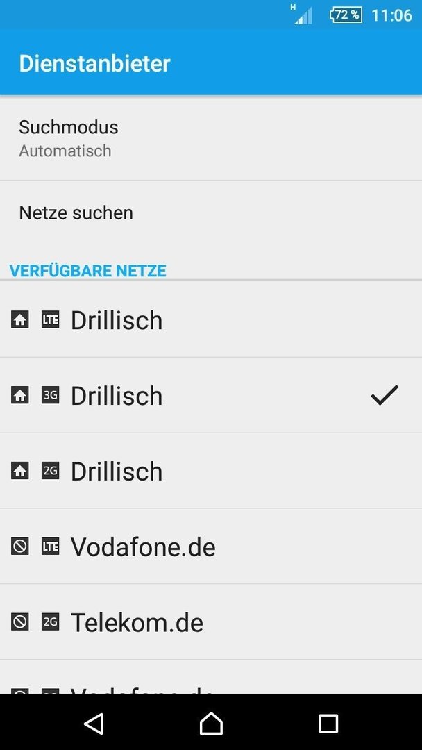

Jetzt sind wir in einer Stadt 60 km weiter und dort haben plötzlich beide Handys Drillisch H+, auch das neue Z5.
Es ist eigenartig, dass zu Hause nur das alte H+ von Drillisch hat und 50 km weiter beide Handys.

Es liegt wahrscheinlich am Gerät. Ihr habt wohl nicht so gute Empfangsverhältnisse zu Hause. Jetzt kann es sein, dass das eine Gerät einfach ein besseres Empfangsteil hat, Antenne besser ist, das Funkmodul andere Schwellenwerte in der Software hat oder auch ein Defekt. Grundsätzlich unterscheiden sich halt auch Smartphones von Modell zu Modell in der Qualität, Empfang, Antenne, Firmware. Es kann in eurem Fall auch einfach dumm gelaufen sein. Schwierig aus der Ferne zu analysieren.
Ja genau.
In dem Fall hätten wir uns wohl verschlechtert :)
Na mal sehen, wie es heute Abend wieder zu Hause ist.

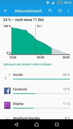

Übers Wochenende hat jetzt alles problemlos funktioniert. Meine Freundin ist jetzt übers Wochenende auch nicht im WLAN gewesen und wenn nur kurz tagsüber (sie war schon vorher der Meinung, dass das WLAN Schuld ist).
Und heute Nacht hat sie das Handy mal wieder im WLAN gelassen und heute früh war das Handy wieder bei "Willkommen" drin und hatte einen großen Akkuverlust und wieder hat es sich die Anwendung "Anrufe" als Schuldigen ausgesucht. Das letzte Mal waren es ja Youtube und Facbeook und auch schon einmal Anrufe, obwohl sie keine App offen hatte. Als sie dann WLAN ausgemacht hat, ist das Handy sofort aus "Willkommen" raus und zurück zu Drillisch LTE gesprungen.
Kann es also doch sein, dass irgendwie auch das WLAN damit zusammenhängen kann? Es ist dazu zu sagen, dass im Schlafzimmer der WLAN Empfang sehr schwach ist und ggf. in der Ecke, wo das Bett steht, mal komplett weg ist (es wird zwar noch angezeigt aber dann ist keine Datenübertragung mehr möglich).
Aber trotzdem darf es dann doch nicht sein, dass dadurch ein Akkuverlust usw. zustande kommt. Das ist bei meinem Handy nicht so und war auch beim Z1C nicht so. Selbst wenn kein WLAN-Empfang ist, sollte sich das Handy doch einfach im mobilen Internet einloggen und gut ist...

Doch das kann durchaus sein. Aber dann liegt das Problem gar nicht mehr an Euren neuen Drillisch Karten bzw. den Empfangseigenschaften im Mobilbereich, sondern an der Kombination Z5 und Eurem WLAN.
Mit den Sony Geräte kenne ich mich allerdings nicht so aus, ob hier noch etwas einzustellen geht oder das WLAN Modul/Empfang an dem Gerät nicht so optimal ist.
Hier muss dann jemand anderes helfen ;)
Ok, naja vielleicht muss ich das Gerät nochmal neu in WLAN einloggen lassen, also alle Einstellungen zu unserem Router mal löschen und dann neu regsitrieren lassen. Und evtl. mal einen Repeater zwischenschalten, damit das Handy gar nicht erst in die WLAN-Empfangsprobleme gerät (falls das auch damit zusammenhängen könnte).
Also bei meinem Z5c bleibt das Handy im LTE Netz auch wenn ich zu hause im WLAN bin. Der hohe Akkuverbrauch kann jedoch durchaus mit dem schlechten Empfang (sowohl WLAN als auch LTE) zu tun haben.
Der LTE Empfang sollte es nicht sein wenn man die Bilder mit den Werten sieht. Der ist ausreichend um nicht am Akku zu saugen. Das ist wohl wirklich das WLAN.
