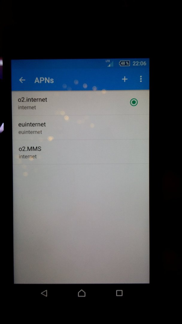

[doublepost=1451855197][/doublepost]Das ist mein erstellter APN, der obere und der letzte für MMS, weil das beim alten Handy auch so war. Der mittlere war schon aber damit funktioniert ja nix.

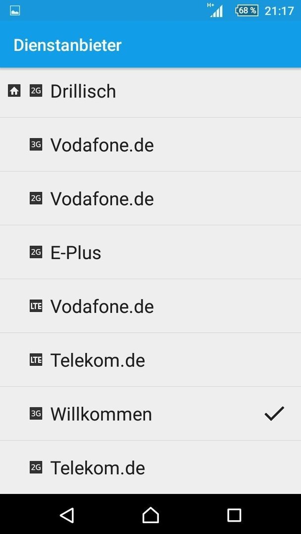

Wenn ich dann auf Dienstanbieter suchen gehe, ist es auf Willkommen gestellt. Wenn ich dann zurück auf Drillisch stelle, ist alles wieder normal.

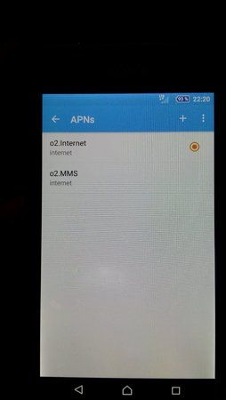

Die Einstellungen, die sich dahinter verbergen, habe ich vom alten zum neuen übernommen...

Stell es bitte wieder auf Automatisch. Das Willkommen ist einfach der auf der Karte hinterlegte Netzbetreiber Name. (wohl bei vielen Nano SIMs von denen) Wenn Du Glück hast und dein Sony das unterstützt wird der Name evtl. noch OTA ausgetauscht in den Namen des Drillisch Ablegers bei dem Du den Vertrag hast.
Leider ein kleiner Schönheitsfehler.
Ansonsten ist es momentan so, dass Du als o2 User auch automatisch ins 3G Netz von eplus geschoben wirst wenn der o2 Empfang schlecht ist. Ab Mitte 2016 werden die LTE Netze von beiden zusammengelegt, und ab jetzt schrittweise in den nächsten drei Jahren auch die 2G Netze integriert.

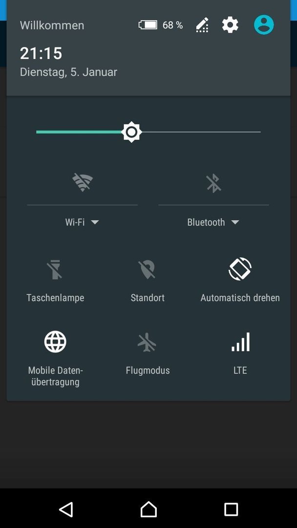

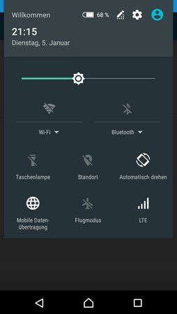

Da haben wir das Problem wieder.
[doublepost=1452025506,1452025467][/doublepost]Und hier auch nochmal, es steht doch oben links in der Dienstanbieter Anzeige.
Hat jemand dadurch eine neue Idee?

Willkommen ist dann bei Dir wenn ich den Screenshot anschaue die Netzanzeige für o2 3G (wahrscheinlich auch 4G,also das Netz das Drillisch nutzt) Warum jetzt Dein Smartphone allerdings warm wird kann ich hier nicht beurteilen, an dem Netzbetreibernamen liegt es auf jeden Fall nicht ;)
Das einzige was sein könnte, SIM Karte hat einen defekt (kannst Du überprüfen ob das warm werden mit einer anderen SIM auch passiert). Es kann auch sein das Du ungünstig zwischen mehreren Basisstationen wohnst und dein Smartphone ständig wechselt, oder ein Software/Hardware Fehler.

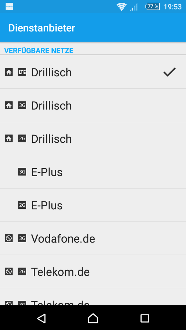

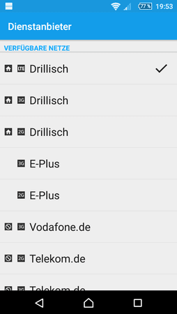

Ich bin übrigens auch bei Drillisch und habe auch das Z5c und bei mir haben alle Netze die "richtigen" Namen.
Reaktionen: Melkor und dieschnurries
