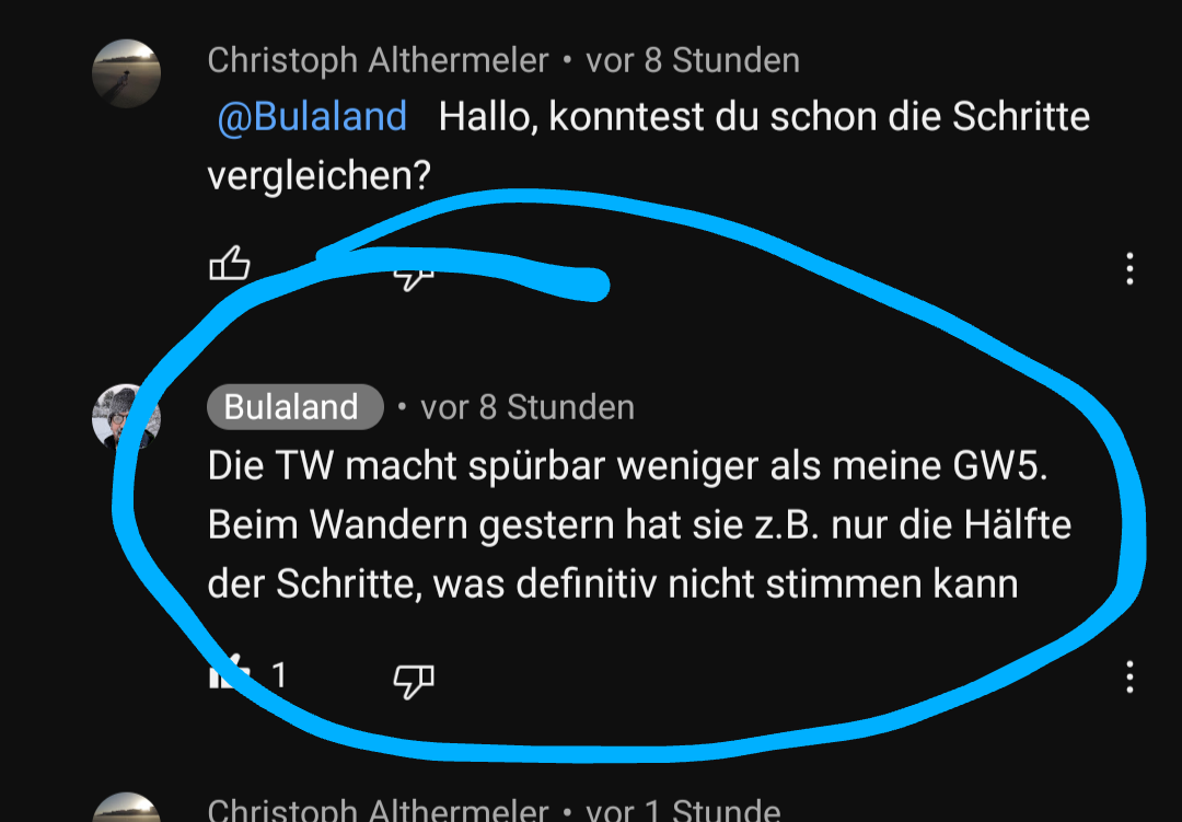

Auch gegen eine Galaxy Watch zählt die TW nur die Hälfte an Schritten.
