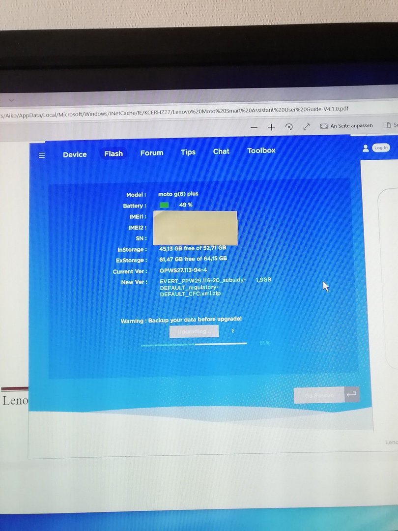

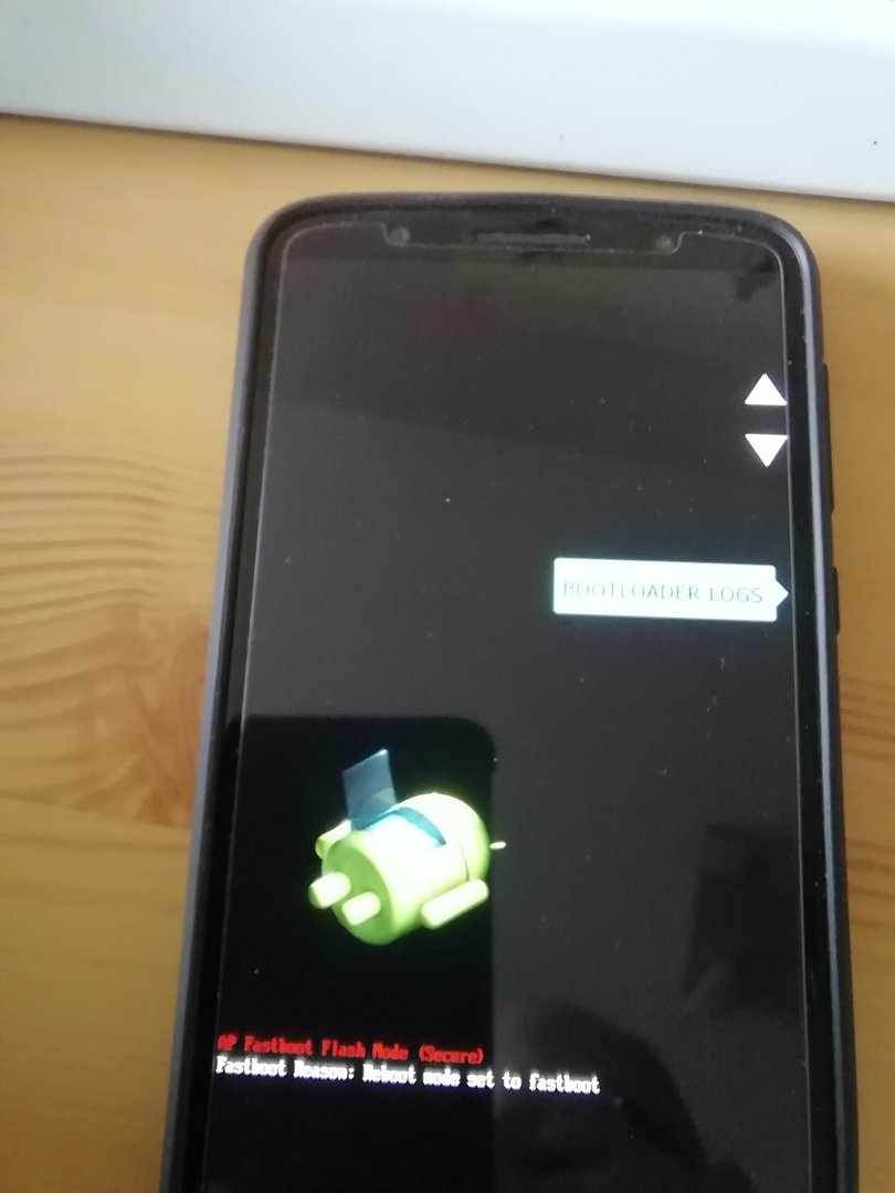

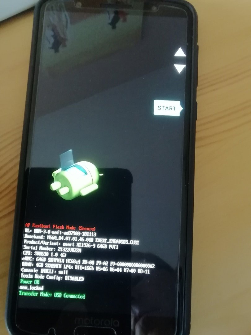

Hey zusammen,
sind das die Bilder, die ich brauche ? Bin ich auf dem richtigen Weg ?
Apanatschi schrieb:
Hey zusammen,
Jup, das sind sie.
Reaktionen: Apanatschi

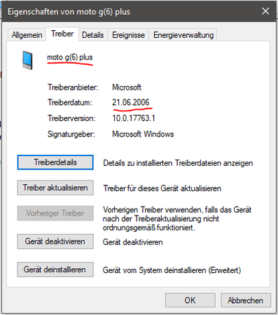

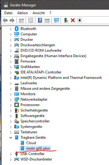

Entsprechend Beitrag 22 (von ardolas) wird das 6plus in der Systemsteuerung/Gerätemanager/ unter TRAGBARE GERÄTE als „moto g(6) plus „erkannt .
Es kann aber auch sein, dass das 6plus nicht als solches erkannt wird, sondern lediglich als „Android-Devices“ (war bei mir so).
In jedem Fall muss man dann die Aktualität des Treibers prüfen – meiner war wie in Beitrag 22 (von ardolas) auch von 2006.
Eine anschließende Aktualisierung des Treibers hatte den Stand 2013 zur Folge.
Mit dieser Grundvoraussetzung öffnete ich dann das von ardolas als Threadstarter gefundene Tool, womit ich mit dem 4. Bild von oben arbeitete: mit dem kleinen gelben Pfeil rechts neben dem gelben Eintrag lädt man erst einmal das 1,9 GB große Update herunter.
Parallel dazu ändert sich auch der Bildschirm des 6plus (Fastboot-Bildschirm) … - nichts machen, einfach laufen lassen.
Wenn dieser Prozess beendet ist, dann kann man die darunter liegende graue Schaltfläche „Upgrade“ bedienen.
Bei mir hat es dann ca. 9 Minuten gedauert, bis sich der Bildschirm des 6plus mit dem Fastboot-Männchen in eine wechselnde Farborgie wie beim normalen Start mit dem Motorola-Begrüßungs-Szenario änderte.

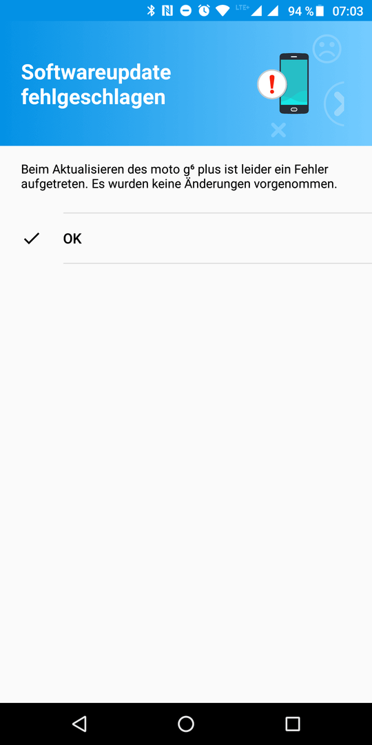

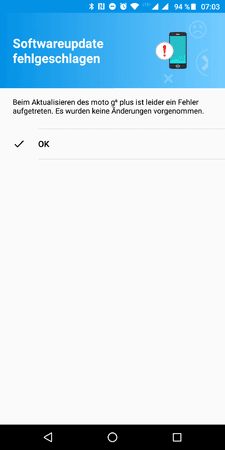

Ich habe Android 8.0 installiert, bekam die Benachrichtigung für das Update. Draufgeklickt, heruntergeladen, "Update fehlgeschlagen". Das habe ich dreimal wiederholt. Dann über den LMSA probiert, lief eigentlich alles, dann startete das Gerät neu, immer noch Android 8. Das auch mindestens 3 mal probiert. Dann nach Treibern geguckt, habe aktuellen fastboot Treiber installiert, aktuellen Motorola Device Manager, alles nichts genützt. Habe mein Handy auch mehrmals zurückgesetzt durch die Einstellungen.

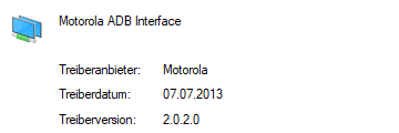

  • Wenn ich ohne USB-Debugging einstecke ist das Gerät unter "Tragbare Geräte", wenn ich USB-Debugging aktiviere finde ich es unter "Android Device" und "Motorola ADB Interface", das wird auch im fastboot erkannt
  • Der Treiber der eigentlich aktuell sein sollte ist für das "Motorola ADB Interface" vom 07.07.2013, der Treiber von "moto g(6) plus"ohne USB-Debugging vom 21.06.2006, wo bekomme ich die Treiber her die ihr installiert habt, ich finde keine aktuelleren (habe Windows 10 Pro)

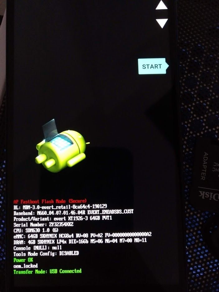

  • Im Gegensatz zum Bild von Apanatschi habe ich eine andere BL (wahrscheinlich Bootloader) Version, eine neuere von 2019
  • Mein Bootloader ist locked, kein Root nix
