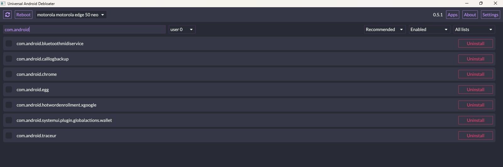

Schau die mal nen Debloiter an
Universal Android Debloater GUI
Damit kann man Unerwünschtes löschen, aber auch Alles wieder zurückkriegen.

Danke @Freigang,
leider wird der Standarddruckdienst nicht gefunden.
Wenn ich jedoch mit ADB direkt aus der DOS-Box die Liste abrufe, dann steht "com.android.bips" mit drin. 🤔

Genauer nachschlagen.
Aus dem "recommended" kann man auch "all" machen, und damit an alle Dateien rankommen.
Vorsicht, saugefährlich, wenn man was löscht, was das System Android unbedingt braucht.
Wenn du dann aus deinem Neo einen Briefbeschwerer gemacht hast, dann bleibt dir nur noch das Stock-Rom.
