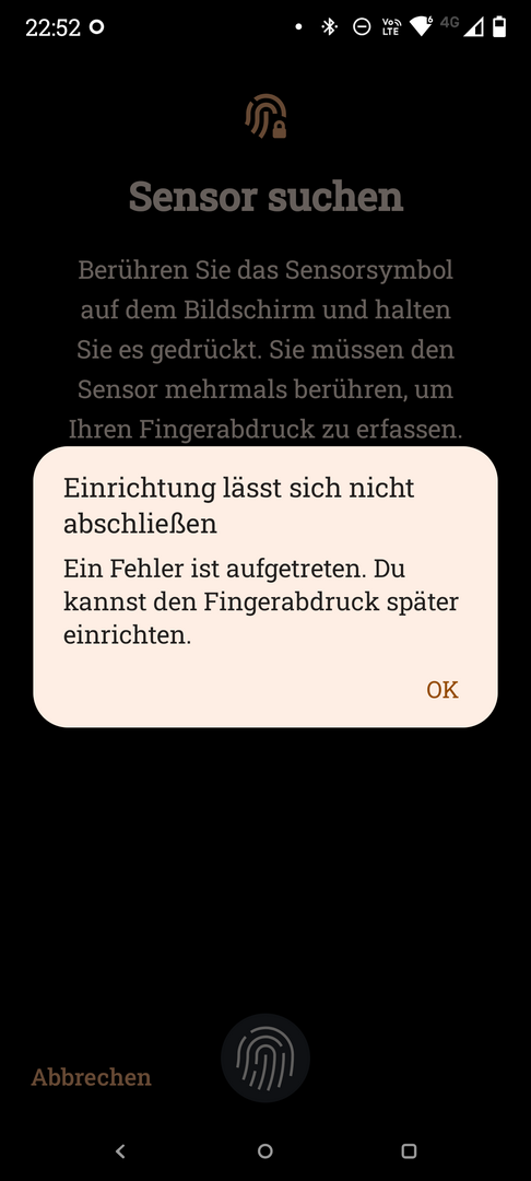

heute erschien die Meldung, ich müsse die Funktion "Entsperren per Fingerabdruck" neu einrichten. Wenn ich dann in den Einstellungen die Funktion neu einrichten wollte erschien die Fehlermeldung, dass das zurzeit nicht funktionieren würde. Auch ein Neustart half da nicht.
Gerade wollte ich es noch mal versuchen und muss feststellen, dass nun der Menüpunkt "Entsperren per Fingerabdruck" ganz verschwunden ist.

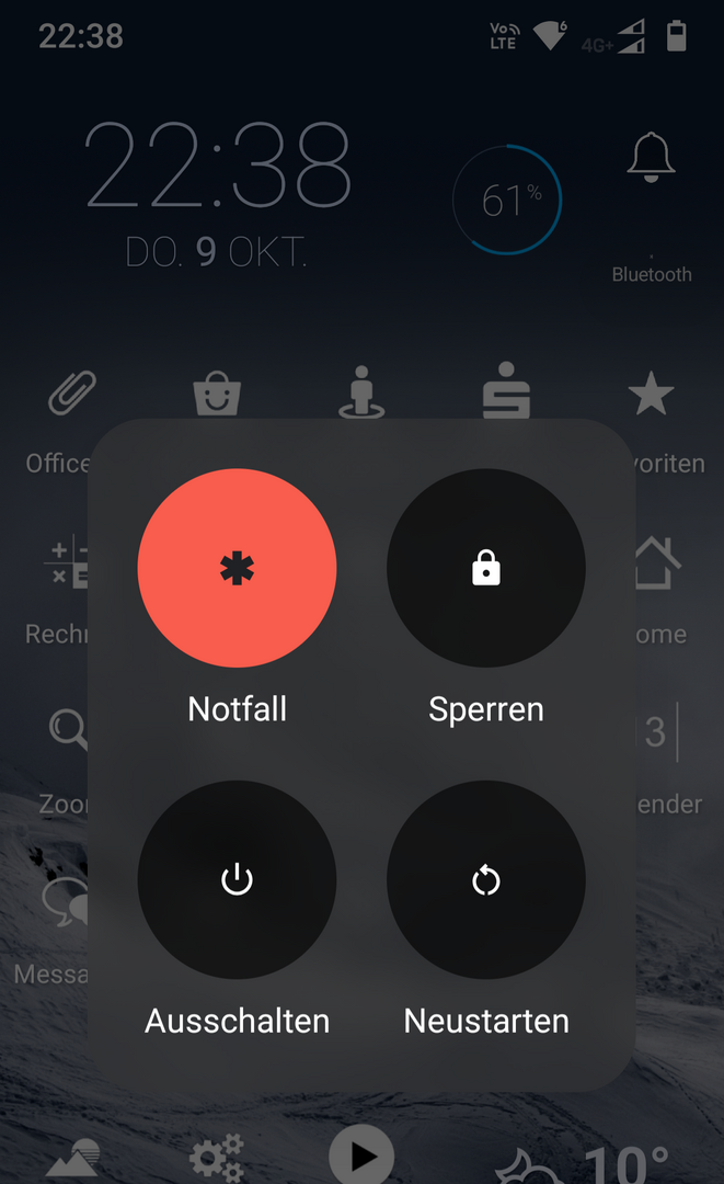

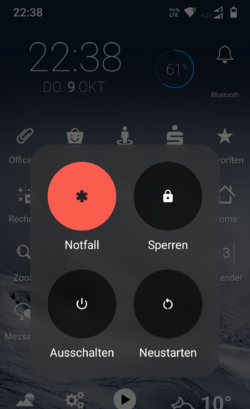

Wie starte ich das Telefon im abgesicherten Modus?

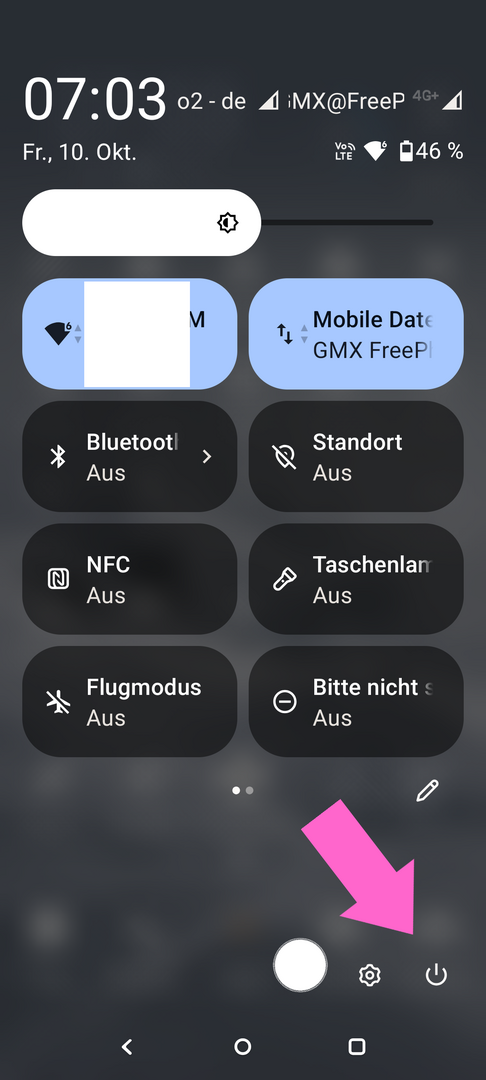

@Kivas "Ausschalten" gedrückt halten.

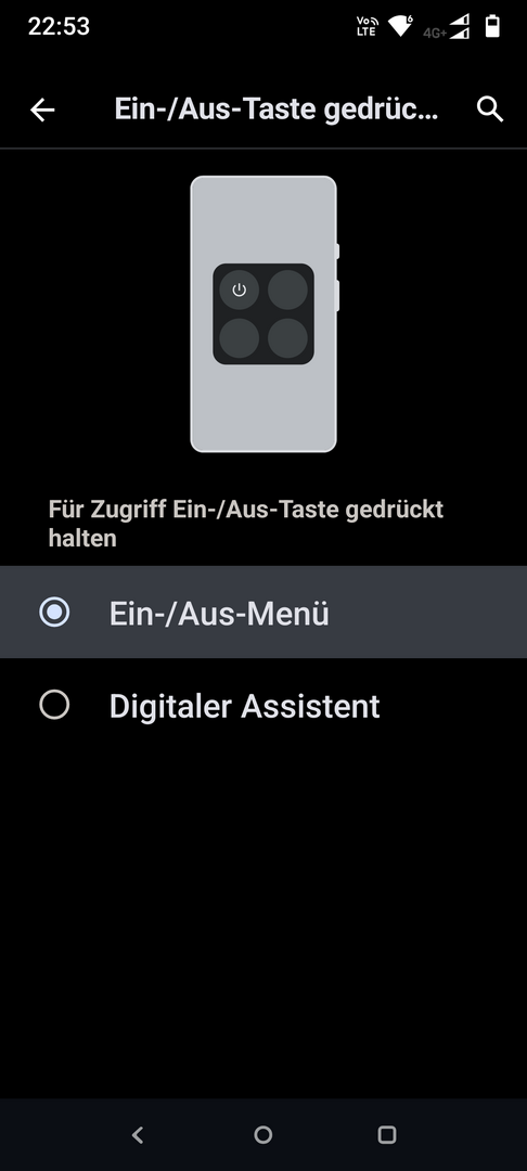

@Dir sorry, wie komme ich zu der Auswahl? Wenn ich die Power-Taste drücke, öffnet sich Gemini und wenn die Power-Taste lange gedrückt halte, startet das Telefon einfach neu.

1000049704.pngHabe gerade das Telefon neu gestartet. Jetzt gibt es die Funktion wieder aber erscheint noch immer diese Fehlermeldung.
Oder die Belegung der Ein-/Aus-Taste ändern.
Reaktionen: lwittgenstein und Kivas
Es ist tatsächlich, dass der Sensor nicht mehr funktioniert. Wenn ich das Telefon neu starte, ist die Option vorhanden, aber das Einrichten des Fingerabdrucks funktioniert nicht und dann verschwindet diese Option einfach aus dem Menue.
Kann man das wohl direkt bei Motorola reklamieren? Hat jemand einen Link für mich?
Vor allem beim Bezahlen ist das Fehlen des Fingerabdrucksensors nervig.
Das ist ein Hardwaredefekt, den Du innerhalb der Garantie- und Gewährleistungsfrist bei Deinem Händler reklamieren musst.
