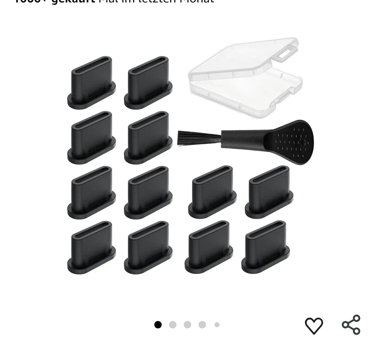

Mir wurde hier gesagt, dass es auch Kunststoffstecker gibt, die man in die Buchse stecken kann, damit die Buchse nicht verstopft.
Naja, ich werde sie dann doch lieber hin und wieder säubern.
Reaktionen: iieksi
Einfach so was nutzen.

@Anz Handelsübliche Zahnstocher sind zu dick, ist meine Erfahrung. Kann man sie in einem so flachen Winkel anspitzen, dass es passt?
