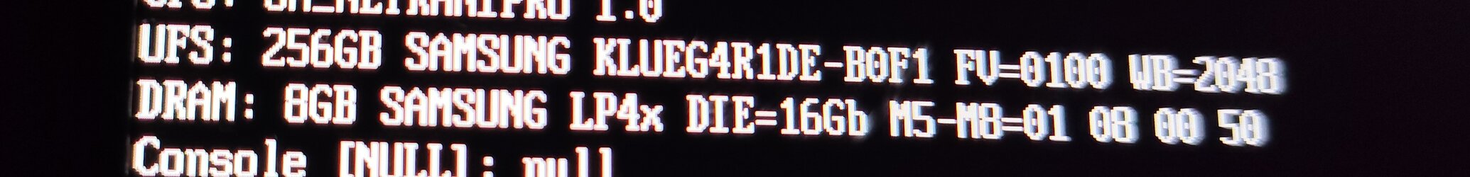

Vielleicht zu viele unterschiedliche Komponenten verbaut. Ich hab schon Motos mit Samsung Komponenten gehabt beim RAM usw.
Kann man im Recovery Menü lesen, und mal stand sk Hynix usw.
Vielleicht da mal paar Vergleiche anstellen. Das kann ja auch für das verbaute Display stehen da wird sich ja auch oft mal hier und mal da bedient.
So könnte Ich mir die Unterschiede erklären.
Edit: Hab mal bei meinem G75 5G geschaut sind Komponenten von Samsung.

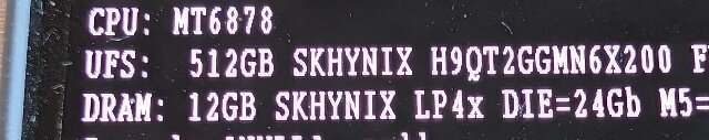

Ich hab in meinem Neo z.B. 2x SK hynix drin und scheinbar keine Probleme. Könnte mir vorstellen, dass es böse wird, wenn in einem Gerät unterschiedliche Speicher sitzen würden 🤔
Ja neu wäre das aber auch nicht das ein und das selbe Gerät, unterschiedlich Bauteile verbaut hätte. und es dadurch zu unterschiedlichen Verhalten vom Gerät kommt.
Reaktionen: iieksi und Observer
Bei meinem 12/512er ist Speicher von SK hynix verbaut.
Achso: vielleicht auch interessant...ein Panel von Tianma.
