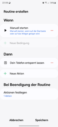

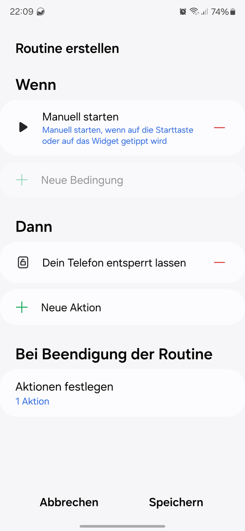

Direkte Steuerungsmöglichkeit für Navi, Musik usw., ohne erst die Sperre aufheben zu müssen.
Prinzipiell sollte es auch mit einer beliebigen Automatisierungsapp gehen:
Reaktionen: iieksi und Cheep-Cheep
