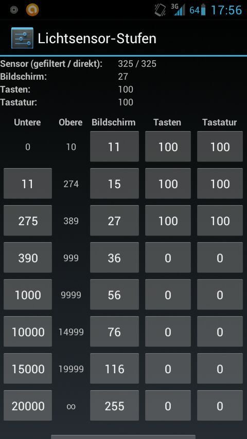

Mal so zwischendurch die aktuellen werte :)
Gesendet von meinem MotoA953 mit Tapatalk 2
@Hybr1s und alle anderen, die sich mit der automatische Helligkeit aueinandersetzen...
Beim "Spielen" mit den Werten, ist. Es mir aufgefallen, dass der Sensor nicht so viele statische Werten steht:
Dunkel: 10
Kunstlicht : 325
Draussen (Bewölkt oder nicht 7999). Es gab mal zwar mal höhere Werten nur das Bildschirm soll um lesbar zu bleiben, schon bei 255 stehen.
Es sieht so aus, dass die Zwischenstufen nur für die Transition nützlich sind.

Richtig, die verbaute Logik unterstützt lediglich 4 Zonen, die jedoch programmierbar sind. Der selbe Chip nimmt die tatsächlichen Sensorwerte auf und steuert auch den Strom für das Display. Er könnte also somit autonom selbst Helligkeit des Displays regeln ohne den Eingriff des Betriebssystems. Das würde hier das Problem mit der automatischen Helligkeitsregelung lösen, zumal die interne Steuerung sogar noch schneller wäre. Aber dieser Modus wird bei CM nicht genutzt. Stattdessen wartet das System bis der Chip eine Überschreitung einer Zone meldet. Was danach passiert muss die Handysoftware entscheiden. Sie kann den aktuellen Sensorwert auslesen und bspw. je nach Einstellungen in diesem Menü selbst einen Helligkeitswert für das Display vorgeben, also den Chip anweisen, einen gewissen Strom durch die LEDs zu jagen.
Wird der Chip in diesem Modus betrieben meldet er Zonenwechsel über den IRQ. Spinnt die automatische Helligkeitsregelung dann fällt auf, dass dieser IRQ nicht mehr gesetzt wird. Das System denkt fälschlicher Weise, das Umgebungslicht hätte sich nicht verändert und es gäbe daher auch keinen Grund, die aktuellen Sensorwerte neu auszulesen. Es verwendet schlichtweg den letzten gemessenen - im schlimsten Fall ist es 10 und es bleibt weiterhin dunkel.

Kann mich noch nicht ganz mit den statischen werten für die helligkeit abfinden. Ich überprüf wegen der ganzen geschichte regelmäßig die sensor werte, die bei mir meistens auf 10 und 325 liegen. Sobald ich aber raus gehe hab ich werte wie 3723, 8415, 21057 und ähliche. Weitaus mehr als nur 4 vorallem :/
Seit ich mit diesen werten rumbastel hat sich mein akkuverbrauch auch stark geändert. Mein bildschirm braucht inzwischen nur 18% des akkus. War vorher mit 52 ungeschlagener spitzenreiter o:
Nun, wenn du die Filterfunktion aktiviert hast, bekommst du natürlich interpollierte Zwischenwerte. Das System selbst unterscheidet jedoch nur zwischen vier Werten und landet letzlich bei 10,325,7650 oder 21525 lux. Da die untere Grenze nach unten nicht durchbrochen wird, braucht man hier nur 4 Level einzurichten, sofern man die Filter nicht nutzt. Der Übergang zwischen den Zonen ist ja so schon sehr weich.
