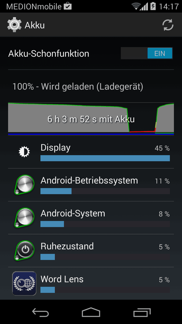

hatte heute sowas von einem Akkueinbruch, ich dachte schon, mein Moto G ist hin!
Ich hatte gelesen, dass "World Lens" nun kostenlos ist und habs gleich ausprobiert. Es ist zwischendurch mal abgestürzt und das war wahrscheinlich der Auslöser. Auf einmal ging die Akkuschonfunktion an, kurz darauf das Handy aus! Beim Einschalten stand was von 1% Akkukapazität.
Nun habe ich es an das Ladegerät gehängt und innerhalb kurzer Zeit steht es wieder bei 100%.
Ich werde es heute Abend nochmal testen. Wäre schade, wenn es an der App liegt. Die ist nämlich wirklich der Hammer (übersetzt Texte mit Hilfe der Kamera und blendet die übersetzten Texte direkt ins Bild).
Aber Test auf eigene Gefahr. Falls es schon jemand ausprobiert hat, gibt es ähnliche Erfahrungen?

Das gleiche hatte ich auch schonmal.. Hatte aber nichts mit der genannten App zu tun
Gruß Jürgen
Reaktionen: Schnuppe
OK, dann kann ich sie ja weiter nutzen. Habe beruflich des öfteren in Russland zu tun und so gut ist mein Schulrussisch auch nicht mehr. Da ist die App echt hilfreich, vor allem, da sie offline funktioniert.
Reaktionen: derjürgen

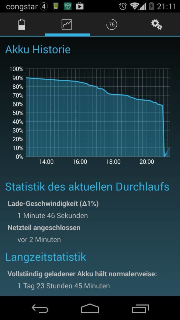

Hatte eben auch so eine "Erfahrung der 3. Art". Während eines Anrufs ging der Akku von ca. 65% auf 1% und das Moto G einfach aus. Der Akku war nach etwa 15 Minuten laden wieder voll. uploadfromtaptalk1400617995560.jpg
Ich habe gestern noch mit der App rumgespielt. Dieses Mal gab es keine Akku-Probleme. War dann wohl nicht der Auslöser. Mal beobachten.
(Und zur Sicherheit habe ich jetzt immer ein Ladekabel dabei.)

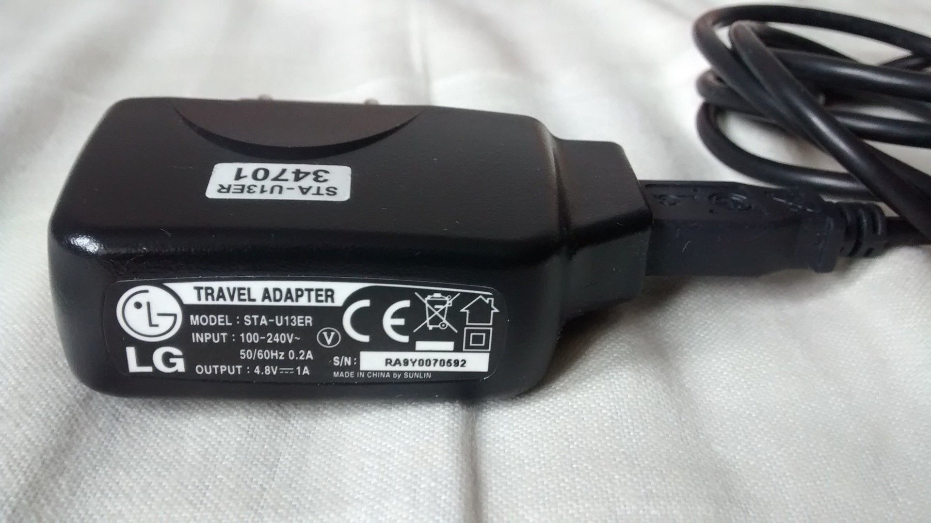

Seit etwa 2 Wochen habe ich das Problem, dass wenn ich mein moto über Nacht an die Steckdose hänge es morgens immernoch nicht voll geladen ist. Nun habe ich in battery widget geschaut: statt der früheren ca 4 Stunden gibt er eine durchschnittliche Ladezeit von 10 Stunden an!?! Das ist doch keinesfalls normal, oder?! Kann sich das jemand erklären? Ist der Akku evtl defekt? Er hält allerdings (wenn er denn dann mal voll ist) seine ca 2 Tage problemlos durch.
Was für ein Ladegerät? Wieviele mah?
Dieses:
Oh...erkennt man ja gar nicht.
Es sind:
4,8V
1A
4,8 V sind zu wenig. Das Ladegerät muss 5V ausgeben.
Hm...OK.
Nur wieso hat es früher nicht so ewig gedauert?
Bei meinem alten Handy, von dem das Gerät ist, hatte ich das Problem nicht.
Wenn ich mir nun ein anderes bestelle, welche Geräte haben denn 5V?
Ich habe gerade mal geschaut: alle meine Ladegeräte seit der Smartphone-Ära haben 5V. Ich selbst nutze ein HTC TC-P300.
Ist ja witzig - was hab ich denn da für einen exot.
Ich versuche das einfach mal mit dem anderen Gerät. Danke!
