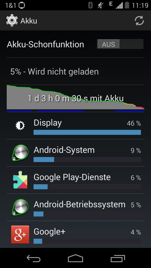

Mein moto hat nach einem Tag mäßiger Nutzung mit aktivierter schon Funktion unter 20%. Hier schreiben viele dass der Akku 3-4 Tage hält. Mein gerät ist nur ein paar Wochen alt und behauptet ständig mit 4.3 auf dem aktuellen stand zu sein. An was kann das liegen?
