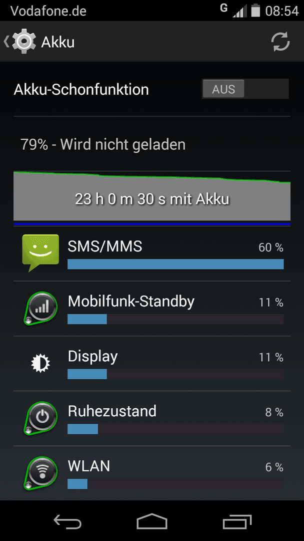

Da mein Thread geschlossen wurde, soll ich hier weiter machen. Vielleicht hatte ich mich undeutlich ausgedrückt. Mir war es nicht um hohen Akku Verbrauch gegangen, denn damit bin ich voll zufrieden. Mir war und ist es unverständlich, wie die SMS/MMS App an die 60% meiner Akku Laufzeit ausmachen kann. Ich benutze diese App praktisch gar nicht, also könnte sie vielleicht 3-5% meiner Akku Laufzeit ausmachen, und nicht an die 60%, oder habe ich da einen Denkfehler?
Woran könnte das liegen?
Für event. Tipps Vielen Dank
Reiner

Dein Handy läuft seit 23h mit Akku und steht bei 79%. Das ist doch ein super Wert. Da Du scheinbar den ganzen Tag nichts mit dem Teil angestellt hast, reicht doch eine kurze Aktivität irgendeines Prozesses, um in der Akku-Statistik aufzutauchen. Zufälligerweise war das nun die SMS-App. Da würde ich mir keine Sorgen machen.
Reaktionen: ReinerSeidler und henkholland
@ReinerSeidler: Wie das immer so ist, macht eine Akku-Statistik nur im Zusammenhang mit der genauen Nutzung Sinn. Daher: Wenn Du die SMS-App in den 23h gar nicht benutzt hast, ist was faul. Handy mal neustarten. Wenn Du in den 23h zwei SMS geschrieben und sonst nichts gemacht hast, sind die 60% wohl richtig, dann greift das Argument von Schnuppe.
Sei es drumm, nach Neustart des Handys ist alles wieder normal. Ich versteh schon die vorherigen Kommentare, bloß hatte ich das alles ja 4-5 Tage lang beobachtet, und nicht gleich ins Forum geschrieben. Allerdings hatte ich das Handy nie neu gestartet in dieser Zeit. Ok, danke trotzdem an alle.
