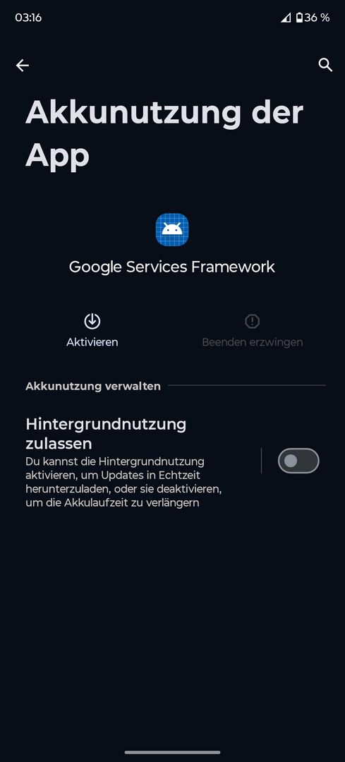

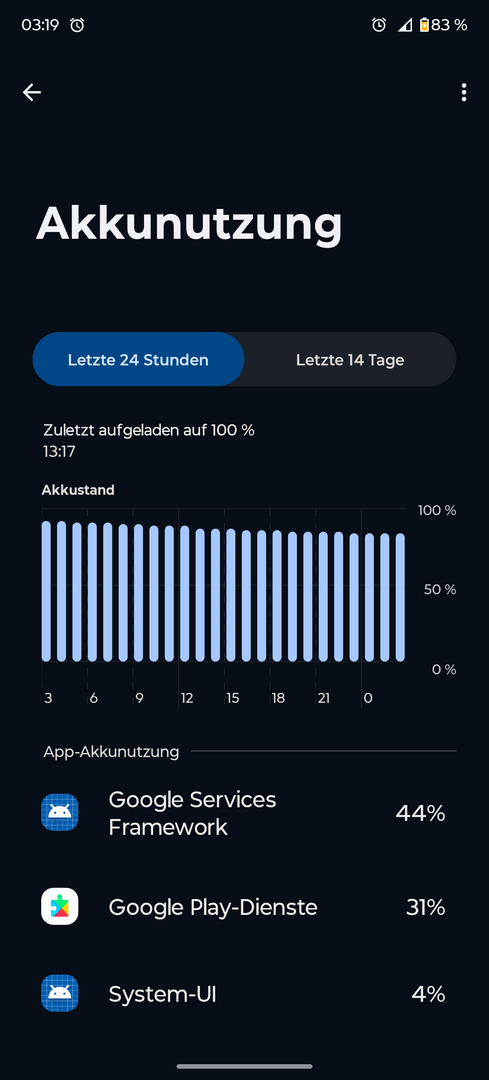

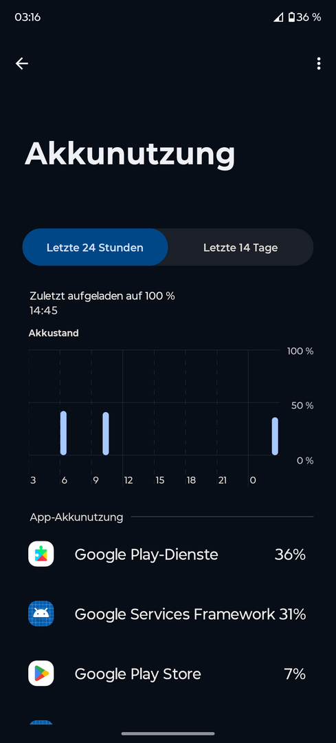

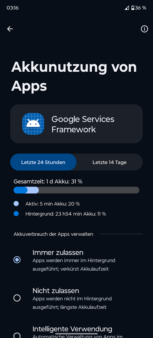

Ich hab das Gerät jetzt sogar schon auf Werkseinstellungen zurück gesetzt und alles mögliche deaktiviert und abgedreht was geht. Kein 5G, keine mobile Daten, kein Bluetooth, kein NFC, kein Standort, kein Geräteorten. Sync nur Gmail, Kalender, Kontakte. Trotzdem fressen Google Play-Dienste und Google Services Framework permanent Akku. Ich habe sogar Google Services Framework schon vor Tagen deaktiviert und trotzdem wird es bei der Ansicht der letzten 24 Stunden immer noch mit über 23 Stunden aktiv angezeigt. Wie kann das denn sein bitte? Es muss doch wohl irgendwie eine Möglichkeit geben herauszufinden warum das permanent Akku zieht.
Screenshot_20250806-031607.Akkupflege.pngScreenshot_20250806-031633.Akkupflege.pngScreenshot_20250806-031638.Einstellungen.png

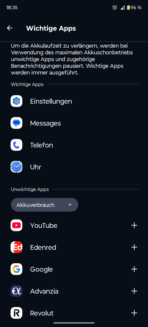

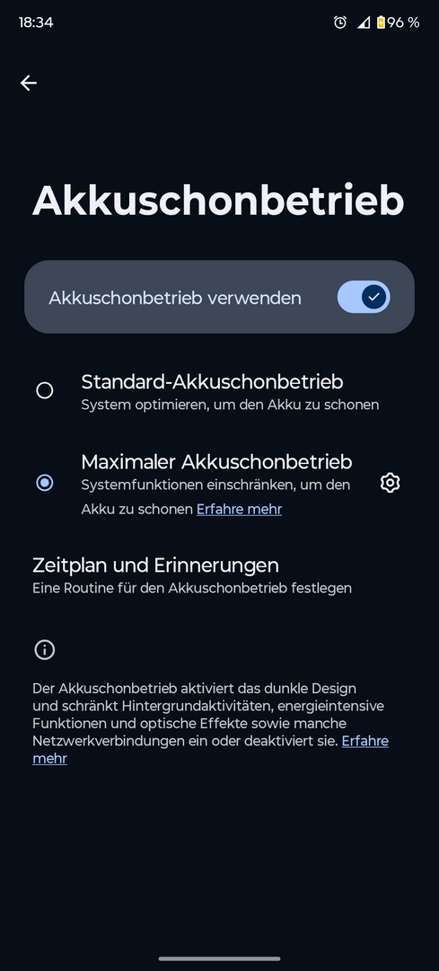

@Zanza hast du es im Ultra Energiesparmodus getestet?
Wäre ja theoretisch eine gute Idee. Ich hab mal den Modus eingeschaltet, ich befürchte aber, dass dies nicht auf system apps zieht, weil ich diese nirgends in der Liste sehe und auch nicht als Wichtige Apps hinzufügen könnte (was ich ja auch gar nicht will, aber wenn ich die apps nicht mal in der Liste sehe, sieht es so aus als ob diese von dem Modus ausgeschlossen wären.)

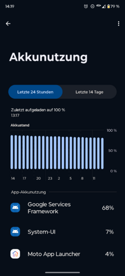

Ich hab jetzt heute das G75 wieder ausser Betrieb genommen und bin wieder auf mein altes G8 Power umgestiegen. Das hat zwar nur Android 11 und bekommt schon lange keine Updates mehr, aber dafür hält es locker 12-14 Tage während das G75 nicht mal die Hälfte schafft, obwohl da drauf mittlerweile schon alles deaktiviert ist was geht. Für mich ist dieses Gerät aber nicht tragbar. Manchmal hat Google Services Framework alleine den ganzen Akkuverbrauch, manchmal teilt es sich das mit den Play Services. Ich kann nur hoffen, dass das Gerät mit Android 16 dann hoffentlich besser funktioniert.
Screenshot_20250808-141902.Akkupflege (1).png Screenshot_20250808-031921.Akkupflege.png
