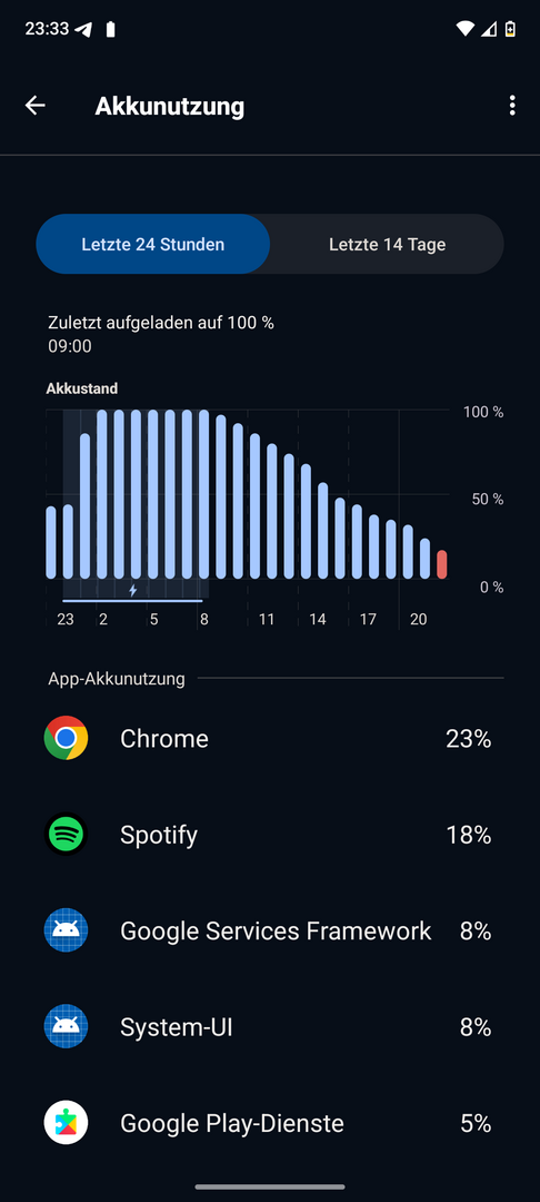

Anbei ein Überblick über den heutigen Tag (aktuell 13% bei 6:40 Screentime)

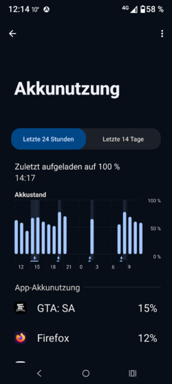

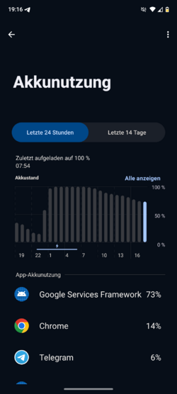

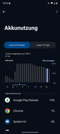

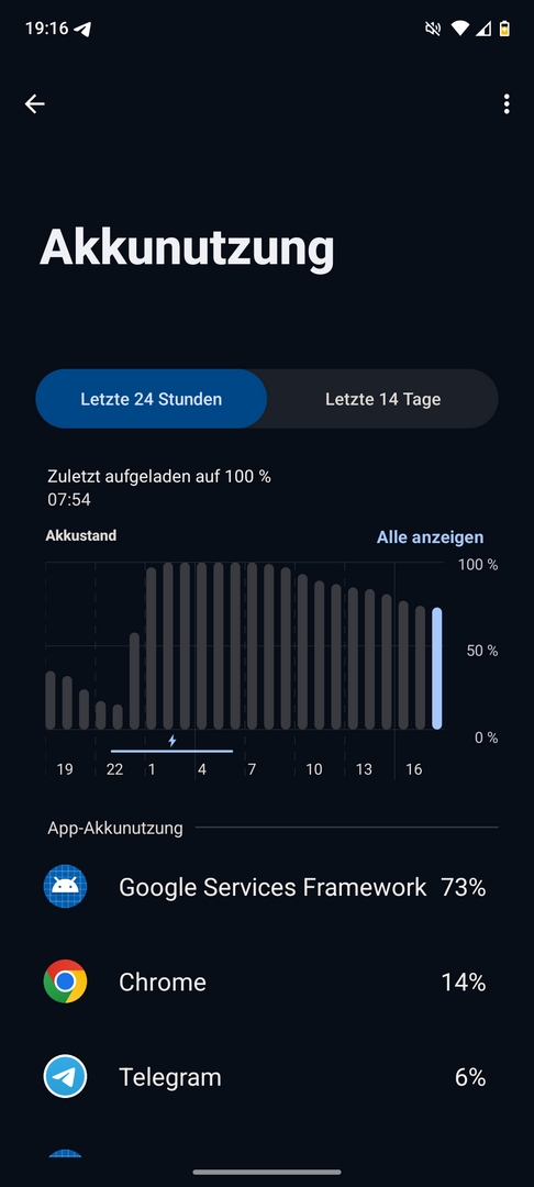

Hab mir jetzt nochmal ein Bild des Akkuverlaufs inkl. der Systemprozesse gemacht. Da wird eventuell der Software Hund begraben sein, dem man einfach Ruhe geben & ggf. auf Updates hoffen sollte.
@LeonBerlin Sind bei dir automatische Updates über den Play Store aktiviert? Vielleicht mal deaktivieren und schauen, ob die Nutzung durch die Google Play-Dienste abnimmt.
Sonst irgendwas am Laufen, was ständig die Play-Dienste in Anspruch nimmt? Zum Beispiel Spiele, die ständig ihren Fortschritt in die Cloud syncen?
Irgendwas lässt Deine Playdienste nicht in Ruhe..
