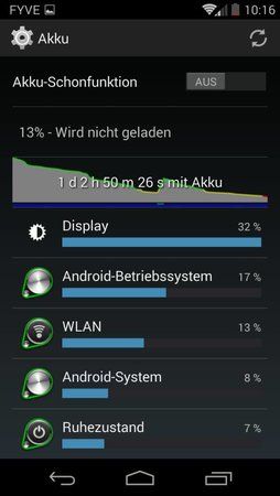

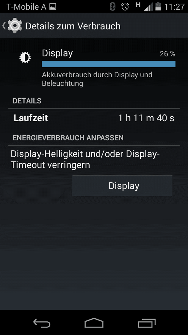

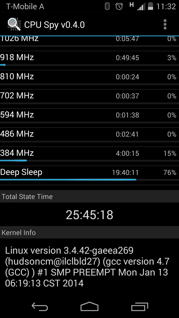

Also Grundsätzlich einmal bin ich da auch deiner Meinung! Nur leider helfen mir diese Analysetools beim Moto X, sprich Kitkat 4.4.2, nicht, da hierbei Root erforderlich wäre, und ich mein SP aber nicht rooten möchte!
Androit 4.4 unterbindet das, dh ich gehe einmal davon aus dass es bisher keine Apps gibt mit denen nicht gerootete Geräte analysiert werden können?!

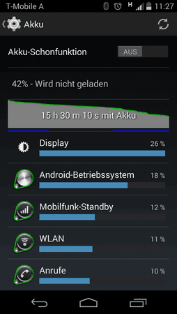

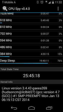

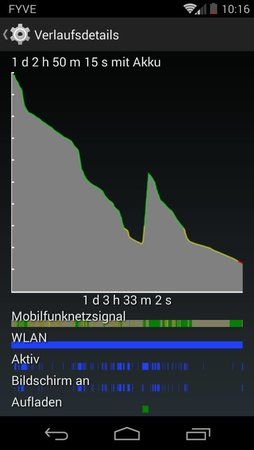

Ich feile bei meinem Moto X noch immer an den Einstellungen (habe es seit einer Woche), aber an Laufzeiten wie z.B. von Shaft komme ich bei weitem nicht ran. Gestern ca. 20h Nutzung mit SOT knapp 4 Stunden, 20 min telefoniert, da blieben am Ende des Tages 10% Akku über (habe leider keine Screenshots gemacht). Da waren aber Google Now und Standortbericht/-verlauf aus! WLAN nur zu Hause an, Bluetooth nur im Auto, Datentransfer und Sync ist eigentlich alles an was geht bzw. was ich brauche (Drive, Google+, Currents, ... wird nur beim Öffnen gesynct).
Egal wie ich herumdrehe, aber ich brauche auch im normalen Standby ca 2% Akku in der Stunde, wobei das Moto X hierbei lt. CPUSpy zwischen 90 und 95% im DeepSleep ist.
Keine Ahnung was, aber irgendwas saugt. Mit den 4.4 Standardmitteln komme ich nicht dahinter, da sieht eigentlich alles gut aus, System/Betriebssystem braucht halt nur etwas viel und steht immer direkt hinterm Bildschirm in der Liste!
lG
Jürgen

na bitte, so in ungefähr sieht das bei mir auch aus.
vielleicht brauchen wir in ö aufgrund unserer netzbetreiber mehr strom *ggg*
ich teste momentan gerade standortmodus "Stromsparfunktion", Standortbericht/-verlauf sind wieder aus, google now ist an.
stehe momentan nach 9h 12min und 46 min sot (33%), android-betriebssystem 20%, bei restakku 75%, deep sleep 84%. werde wieder berichten ...
lg
jürgen

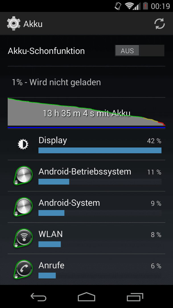

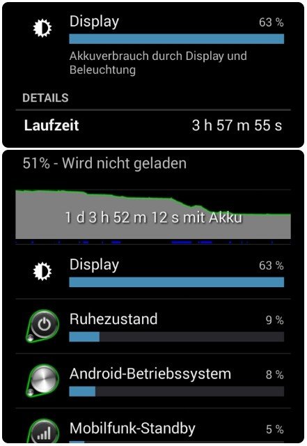

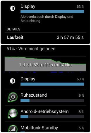

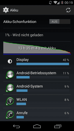

Nachdem ich ja zunächst das NlpWakelock Problem hatte, gestern dann ein erster kompletter Durchlauf und ich bin zufrieden. Zusätzlich zur SOT kamen noch ca. 75 Minuten Musik via Bluetooth im Auto und ca. 20 Minuten telefonieren dazu. Und ich habe nichts deaktiviert, Standortbericht, G Now etc. alles ständig aktiviert. Screen war auf Auto Helligkeit.
Nochmal zum leidigen NlpWakelock: Nachdem er weg war ist er wieder einmal aufgetreten, ich weiß nicht wodurch. Ich weiß nur, dass die Lösung (zumindest für mich) ist einmal kurz beim Standort auf Nur GPS zu stellen und dann direkt wieder zurück auf Hohe Genauigkeit; da kommt dann diese Box wo man den Bedingungen zustimmen soll und anschließend ist der Wakelock weg und das Moto X verbraucht im Standby statt 2-3% so etwa 0,8%.

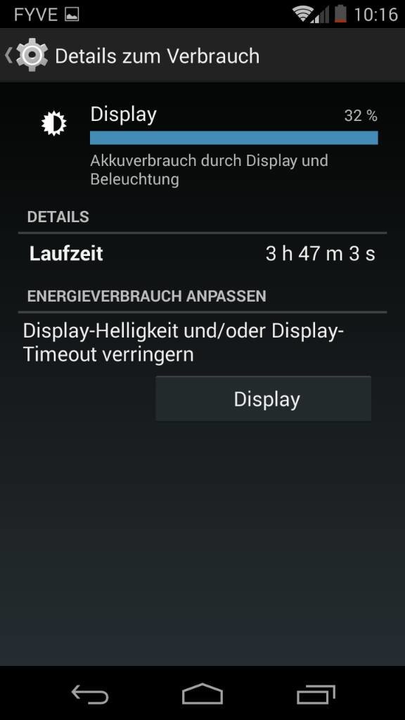

Ich habe (noch) kein Moto X aber mir ist bei meinem Nexus 4 aufgefallen das die Akkulaufzeit sehr stark vom Empfang des Mobilfunknetzes abhängt. Schlechtes Netz und häufige 2g/3g Wechsel brauchen auch sehr viel Strom.
Das geht bei mir soweit das ich Tage habe wo ich abends noch 70% Rest habe und an anderen Tagen nur noch 40-50% bei ähnliches Nutzungsverhalten. Vielleicht liegts daran bei einigen Nutzern hier.

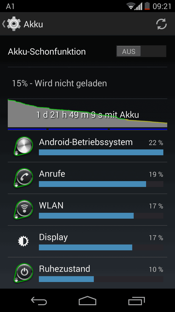

Also ich habe jetzt mal das 3G und 4G deaktiviert, also nur 2G genommen, den Rest mit GPS, Sparchsteuerung und Wlan permanent an!
2 Tage durchgehend bei meiner Nutzung :cool2:
Anrufe waren ca 1 1/2 Stunden und Display 2 1/2 Stunden
John

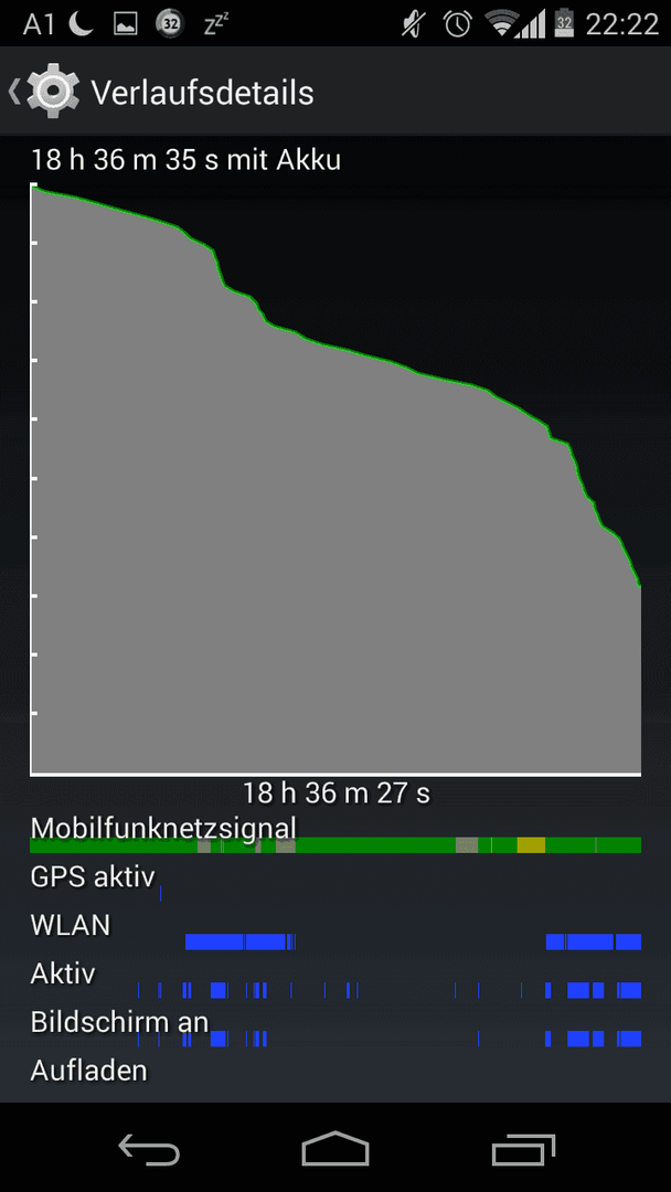

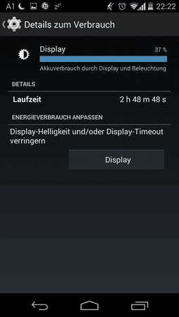

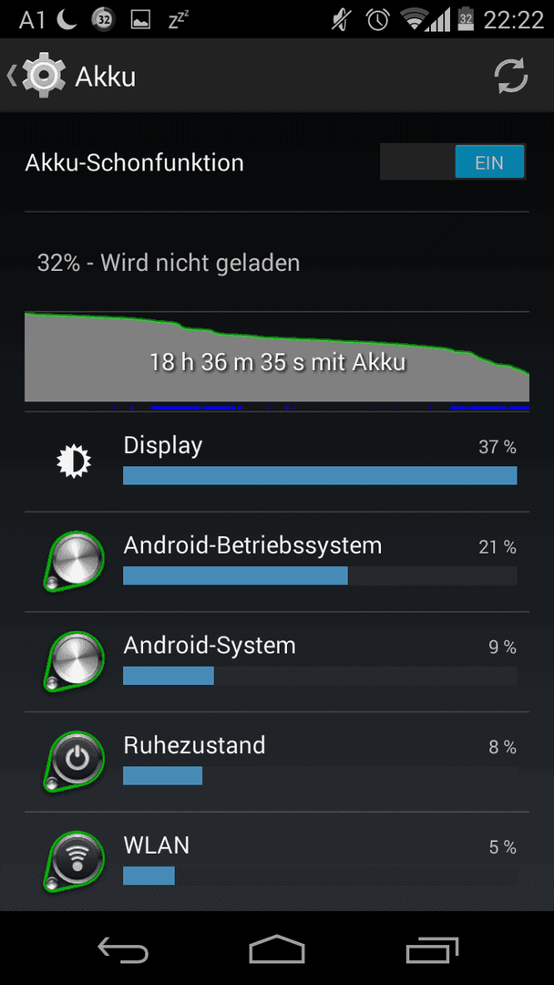

Guten Morgen,
also nach meinen Tests am Wochenende möchte ich hier auch meine Ergebnisse bekannt geben, vielleicht hilft es ja jemandem?! Habe versucht mich kurz zu halten ...
Grundsätzlich ist bei mir 3G eingestellt, Datentransfer und Sync ist permanent an, WLAN nur zu Hause, Bluetooth im Auto, Sprachsteuerung ist an, Google Now ist aus.
Am Samstag dann der Test nach den Tipps von Shaft, Standortbestimmung auf "Nur Gerät" (GPS), Dienst ModemStatService deaktiviert (aktiviert sich trotzdem immer wieder), die beiden Locationservice auch aus (bleiben auch aus). Standbyverbrauch war dann knapp unter 1% / Std. bei ca. 95% Deep Sleep.
Leider habe ich keine Screenshots. Nach 22h Nutzung mit ca. 4,5h Display, wenig telefonieren, fotografieren, filmen, SMS, WhatsApp dann 15% Restakku am Abend.
Am Sonntag habe ich Standortbestimmung wieder auf "Hohe Genauigkeit" gestellt, weil ich davor 3 oder 4 mal Probleme hatte da das SP keine Ahnung hatte wo es war und bei spontanen Suchen über die Sprachsteuerung das einfach nervig war. Trotz Aktivierung von Maps mit Standortbestimmung über GPS hat die erneute Suche über die Sprachsteuerung noch immer den aktuellen Standort nicht berücksichtigt. Ergebnis dann von gestern siehe Screenshots!
Für mich ist das mehr als ausreichend und zufriedenstellen. Arbeite jetzt noch am Feinschliff, sodass dieses Ergebnis in ungefähr so bleibt, ich aber möglichst viele Funktionen des SP nutzen kann ...
lG
Jürgen
