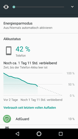

Meins war ja Angang September wochenlang bei datrepair wegen BT Fehler. Da haben die das Motherboard getauscht und an der Software noch was gedreht. datrepair musste drei Wochen warten bis die Software von Mototola geliefert wurde. Ist aber nur 7.1.1 drauf.
Seit der Reperatur hält der Akku länger.
Reaktionen: siradlib und cptechnik

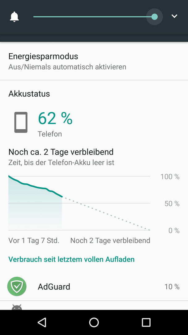

Hier mal von heute 11:22h. Habe Android Car installiert/eingerichtet und Carstream. Mit CarStream kann man über Android Car während der Fahrt Videos von z.B. Youtube oder lokale Dateien streamen. Mediatheken müssten auch funktionieren, evtl. auch AIV und Netflix, da die Quellen über URL gesteuert werden. Kann ich aber erst demnächst testen, da ich morgen meinen Ioniq electric Premium beim Händler abhole. Frühstücksfernsehen auf dem Weg zur Arbeit oder MTV das hätte schon was
Link CarStream: The Kiran Kumar blog

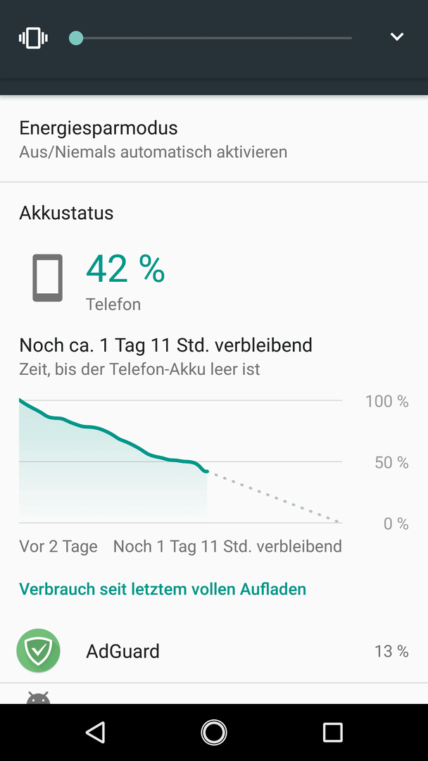

Ich kann’s nur wiederholen: Erst seit es bei datrepair war habe ich diese Laufzeiten!
AdGuard an erster Stelle? Merkwürdig, sehr merkwürdig...
Interessant. Danke für den link.
Bei mir wurde AdGuard noch nie in den BatStats angezeigt.
