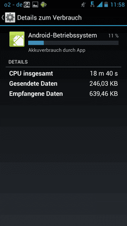

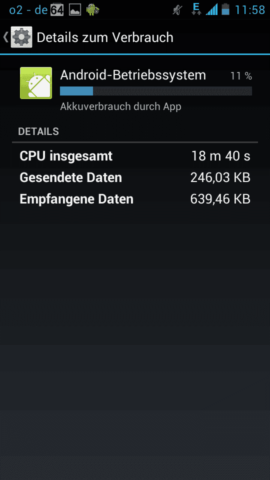

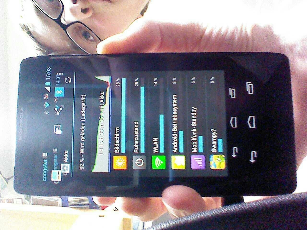

Ich hab seit gestern Nacht irgendwie Probleme. Ich hab über Nacht 20% Akku verloren. Morgens hatte ich acht und dann hatte ich es einmal das Display angemacht etwas geschaut aber offline-> 5% und dann direkt-> 3% ich weiß nicht was los ist den in der Akkutabelle wird nichts angezeigt. Ich lad mal noch ein Bild mit den genauen Daten hoch :). Eigentlich ist nur eine Sache auffällig das der standby der 2 größte Verbraucher ist aber keine Details
Gesendet von meinem Nexus 7 mit der Android-Hilfe.de App
Dir ist schon klar, dass man Screenshots hier hochladen kannst? Aber deine Nutzungszeiten sind relativ normal. Länger läufts das Smartphone auch nicht, außer man beschneidet sein Smartphone von gewissen Funktionen oder Dienste und man kommt über 2-5 Tage. ;)

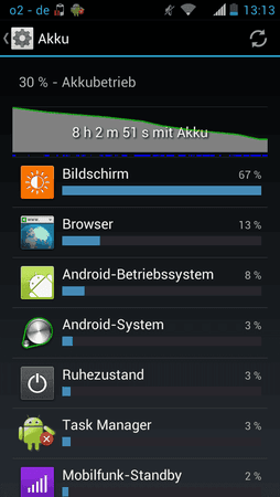

Vor dem Update auf JellyBean hielt der Akku etwa 12-13h ,das war genug um gut durch den Tag zu kommen. Seit dem Update ist nach ca 8h schluß,kam schon vor daß ich unterwegs dann ohne da stand .
Am Anfang fällt er noch recht langsam aber die letzten 30% bekomm ich in unter einer Stunde leer.

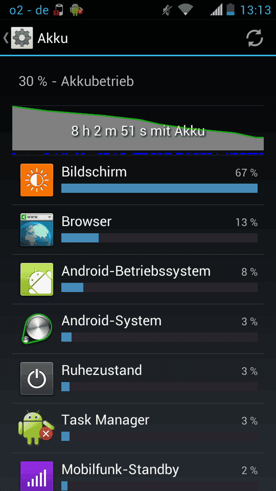

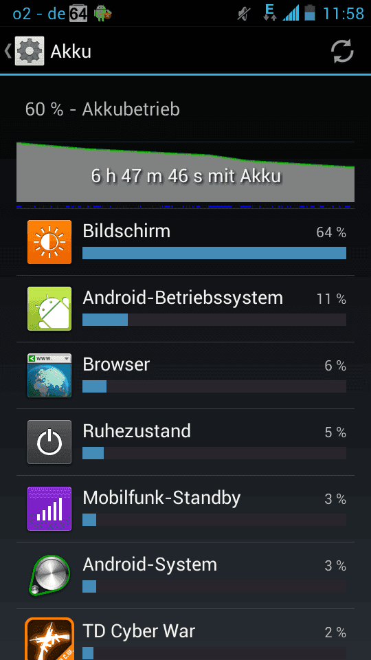

Heut hab ich nicht viel gemacht,hoffe der Screenshot geht

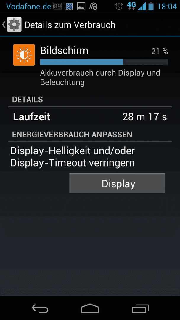

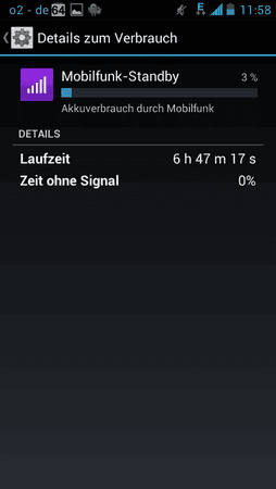

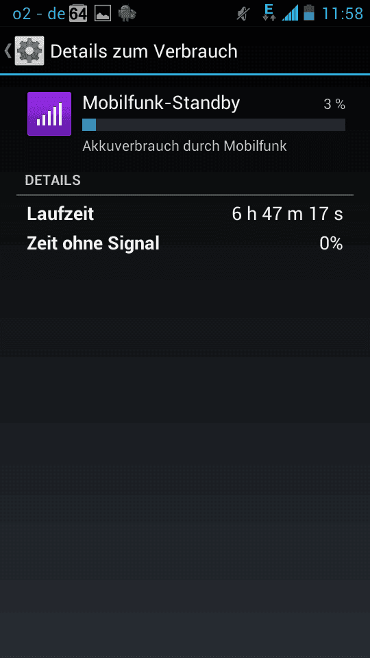

Könntest du die App-Info zur Display, deinen Browser, Ruhezustand und Mobilefunk-Standby hochladen?
Ggf. wie ich hier auch schon Empfohlen wurde und ich auch erfolgreich nutze ist der 3G Manager, könnte bei dir auch spurbare hilfen geben. :)

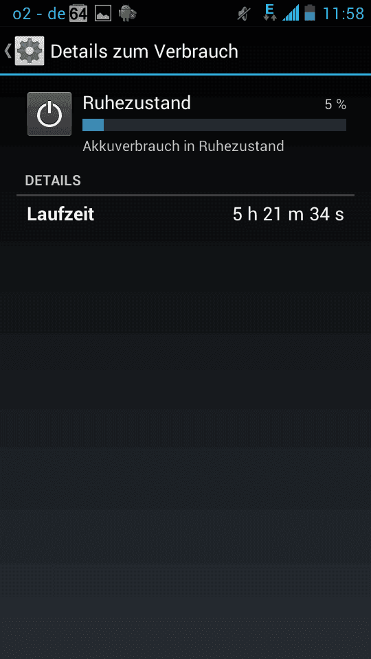

Gestern war es schon zu spät ,für heute hab ich mal "nur 2G" angewählt und "Whatsapp" aus gelassen. Mal sehen was es bringt. Die App für die Batterie-überwachung hab ich jetzt auch drauf. Heut mittag werd ich dann die Screenshots von heute einstellen.
Edit:

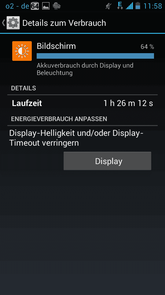

Bis jetzt sieht es schonmal etwas besser aus. Hab 3 Apps runtergeladen,15min gezockt und etwas in Wiki und hier gesurft. Bisher noch bei 60%

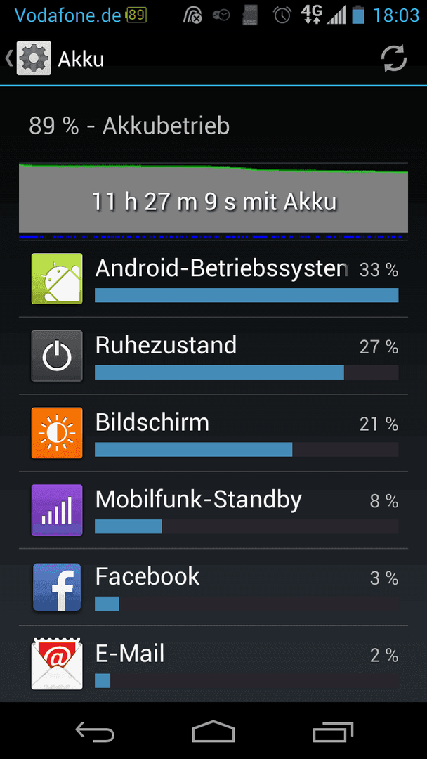

Mittlerweile konnte ich meine Akkulaufzeit nun deutlich steigern !

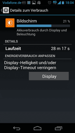

Im Standbybetrieb verliere ich nun nur noch weniger als 1 Prozentpunkt Akkuleistung pro Stunde ! Displayzeiten von 4 bis 5 Stunden gehen nun auch !
Aktuell nach 11,5h Standby mit ca. 30 Minuten Displayzeit noch 89 % Restladung !

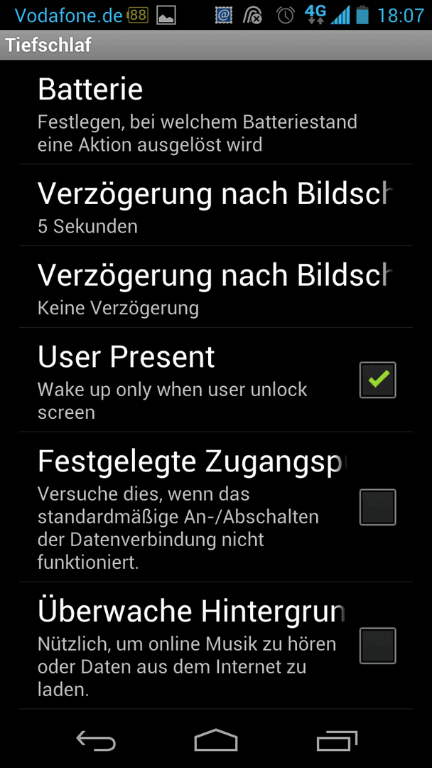

WakeLockDetektor
Ich habe dazu mit der App WakeLockDetektor feststellen können, dass viele , viele Apps das Android Handy hindern , in den batterieschonende DeppSleepModus zu gehen. Der Prozessor wird also ständig auf Trab gehalten, ebenso werden Datenverbindungen im Hintergrund hergestellt. Google und Facebook scheinen hier einen sehr hohen
Hunger auf Datenaustausch zu haben. Ebenso Email-Konten usw.

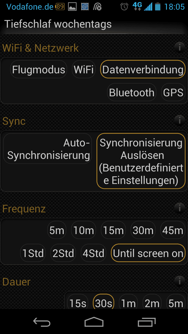

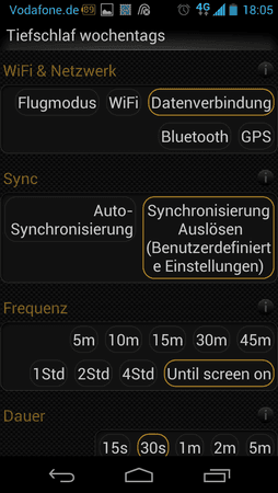

DS Battery Saver -kostenlose Version im App Store verfügbar-

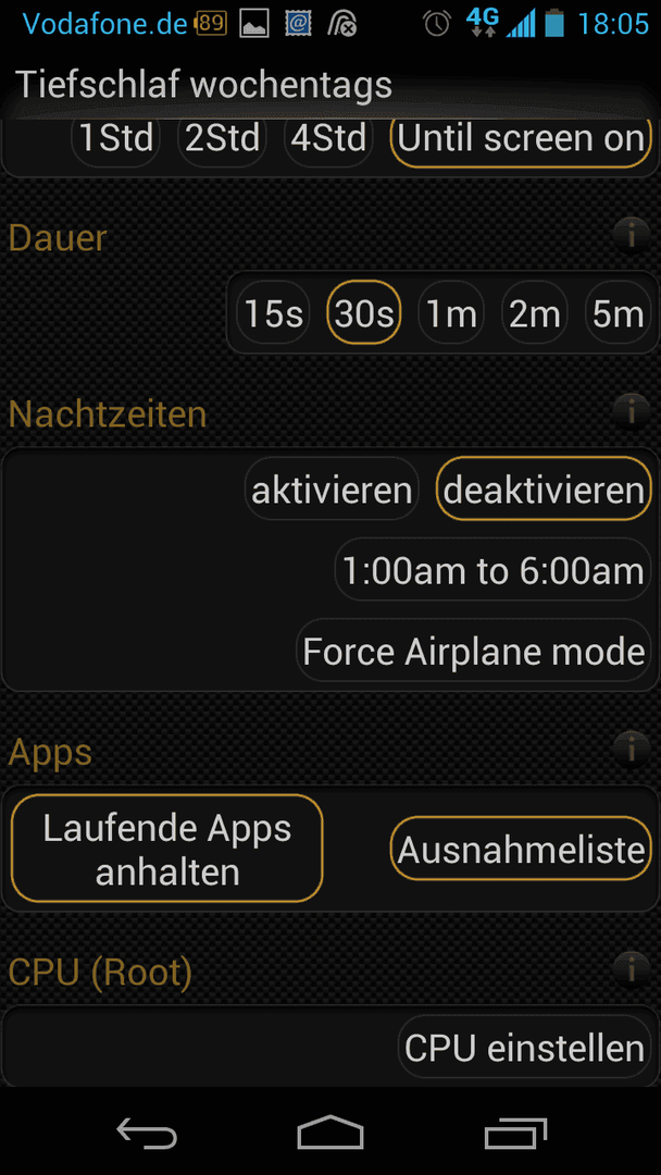

Um das Handy in den Deep-Sleep-Modus zu schicken, sobald das Display aus ist, nutze ich die App DS Battery Saver.
Per App schicke ich mein Handy nun, wenn das Display off ist, in den DeepSleepModus ; Details zu meinen Einstellungen in der App siehe Screenshots.

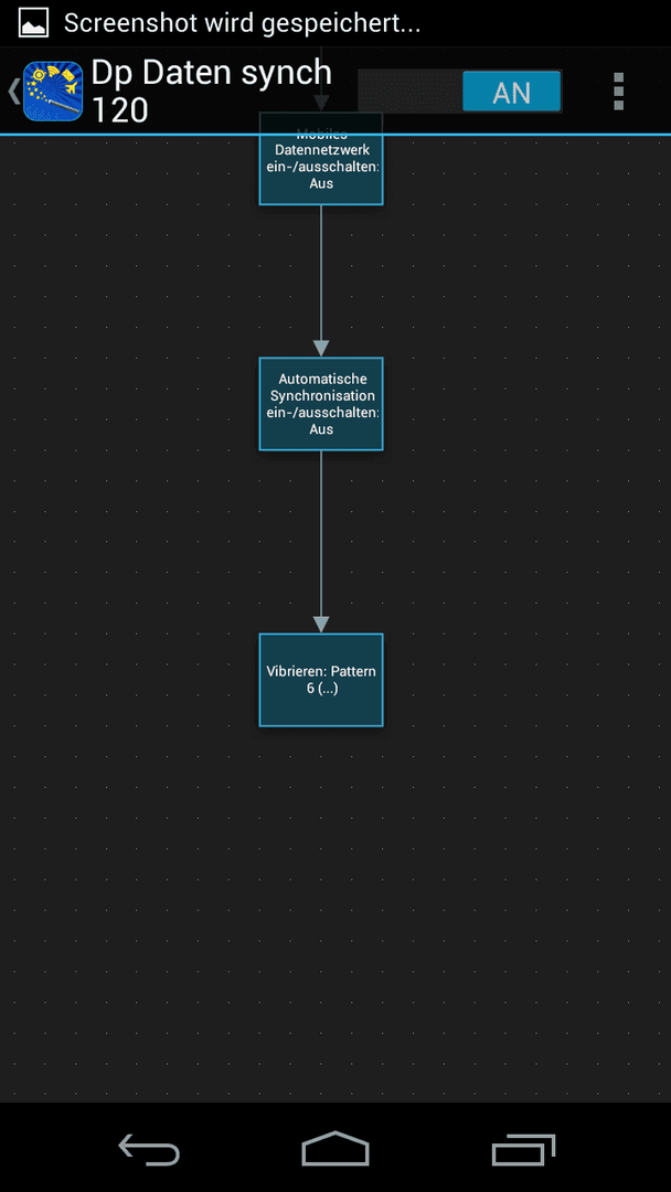

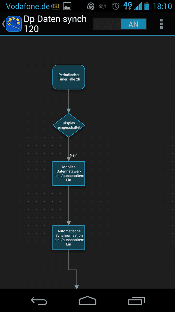

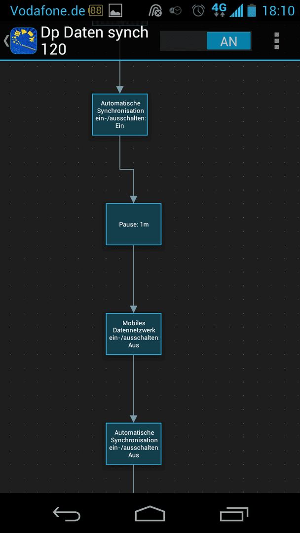

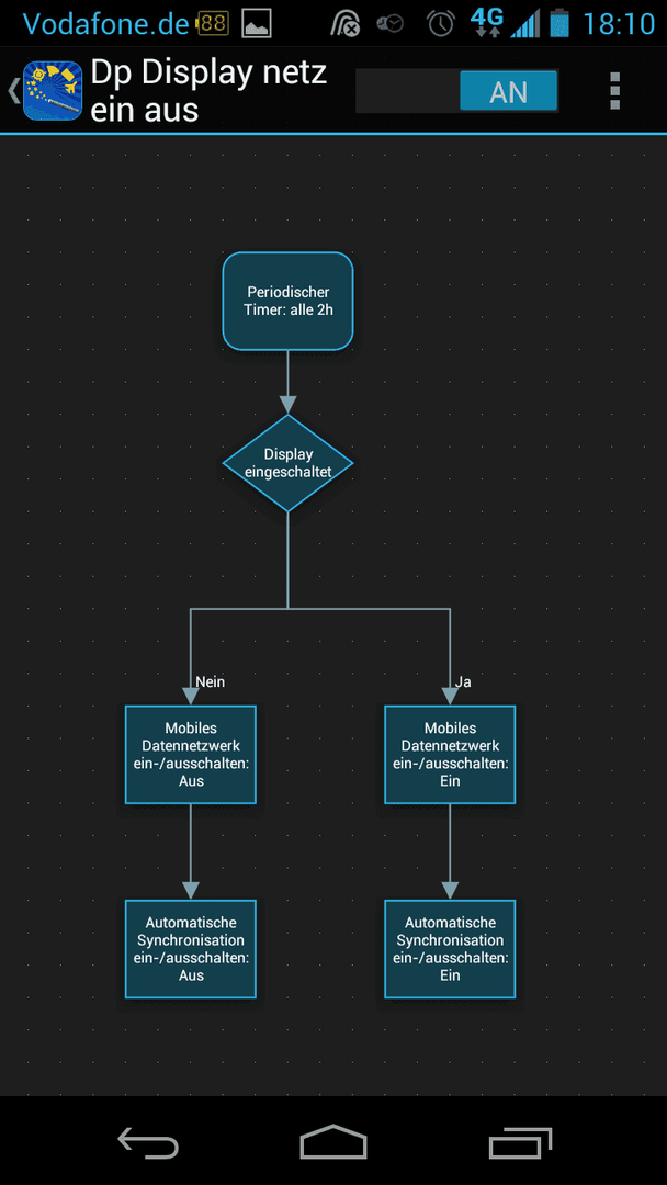

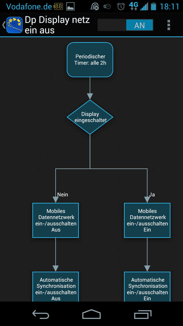

Damit nun aber auch regelmäßig Updates zu Mails , FB % Co erhalte, habe
ich eine weitere App.
Automatic Premium gibt es auch als kostenlose Version im App Store !

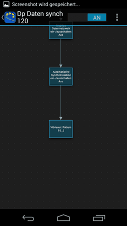

Per Flow schalte ich das MobileDatenNetz und die Automatische Synchronisation ein und wieder aus, wenn das Display an- oder abgeschaltet wird .
Und ich nehme eine periodische Synchronisation -bei mir 1 mal die Stunde- meiner Emails, FB etc vor. Bei Bedarf kann ich die von mir erstellten Flow per PN / Mail zur Verfügung stellen.
Insgesamt bin ich nun deutlich zufriedener mit der Akkulaufzeit meines RAZR HD. Wenn es einer selbst probieren mag, stehe ich für Fragen zur Verfügung.
Ebenso kann die Screenshots zu den Einstellungen oder die Flows per PN zur Verfügung stellen.
Meines Erachtens ist kein Root erfoderlich.
Und bitte jeder nur auf eigene Gefahr probieren..
MFG
Dieter
