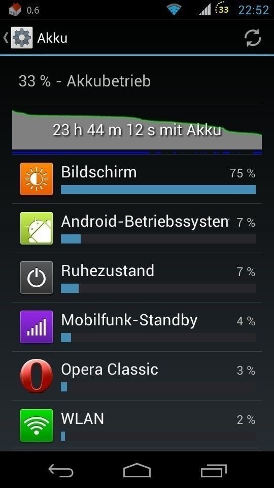

Hat das wl1271_wake - Problem schon wer lösen können?
Bin mit der Laufzeit des RAZR i grundsätzlich nicht unzufrieden, es ist tendenziell besser als das SGS2 mit 2000 mAh - Akku.
Aber ich bin mir ziemlich sicher, da wäre noch mehr drin.
Hier sind annähernd 4h Bildschirm mit drin, was ich nicht schlecht finde (schon krank, wieviel man mittlerweile auf den Bildschirm seines Telefons starrt :rolleyes: ) :

Hi Struwlpeter,
Also ich glaube du suchst hier das Haar in der Suppe.
Dein WLan hat nen Verbrauchsanteil von 2% und das über 24h bei noch 33% Restakku.
also selbst wenn Du diese WLAN Wakelocks komplett weg bekommst, bist du irgendwo zwi. 33 und 35% Restakku.
Ich denke, das ist so marginal, das lässt sich gar nicht wirklich beziffern.

Kannst ja WLAN im standby ausschalten. Das findest du in den erweiterten WLAN-Einstellungen. Aber was willst du mehr? 4h display und noch 33% Akku. Sind doch super Werte
Treffender als Becksie und Cua kann ich es nicht ausdrücken. Frag mal deine Freunde und Bekannten, was die so für Werte mit ihren Nicht-Intel-Geräten erreichen. :flapper:
Es geht ja nicht um den Verbrauch des WLAN, der ist m. E. geringer als der im 3G - Betrieb.
Es geht um den Wakelock, der durch das WLAN verursacht wird und der den Akku belastet.
Das Problem ist halt, daß das Telefon bis zu maximal einem Drittel der Standby - Zeit unnötig wach ist. Und DAS frißt unnötig Akku.
Will heißen: Nach meiner bescheidenen Meinung taucht der wl1271_wake nicht in den 2 Prozent WLAN auf.

Ich hatte über Nacht wieder gut 25 % den wl1271_wake.
Ich werde mal noch versuchen, am Router was zu verändern, ansonsten werde mich wohl tatsächlich damit abfinden müssen. :mad:
Das ist richtig! Bei der hauseigenen Akkuanzeige von Android ist WLAN der Hardwareverbrauch (Strahlungsleistung). Die Wakelocks tauchen bei Android OS auf.
Wie im BBS-Thread bereits erwähnt gab es das Problem beim HTC One X auch (gleicher Chipsatz) - bis der Treiber aktualisiert wurde. So zumindest meine Recherchen bei xda.
Das Problem nur am RAZR i ist das da leider nix mehr aktualisiert wird.
Somit muss man mit dem Problem leider leben.
