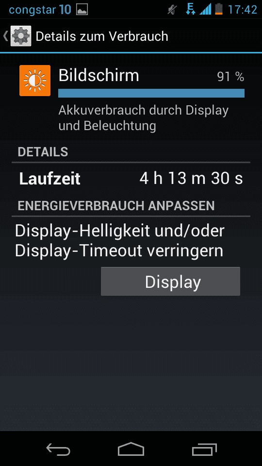

So Root und das System von Müll befreien hat es voll gebracht.
Ich hab extra versucht denn Akku leer zu bekommen, und hab das Teil extrem benutzt, um es klein zu kriegen.
Finde die Werte jetzt wirklich gut oder nicht ?
Alles nur über Mobile Daten auf Automatisch, Displayhelligkeit auch auf Automatisch und ab und zu mal was dunkler gemacht aber wenn es wieder gebraucht wurde auf Auto zurück.

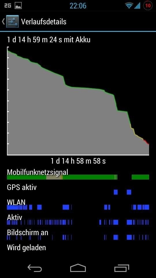

Jop, sieht gut aus....
:love::love::love:
Nix RAZR i / Akku Kaputt System versaut von Moto :cursing: , da muss man erstmal mit der Brechstange ran gehen damit die Power kommt. :drool:
Ach ja basiert jetzt auf der Firmware Retail.en.EU

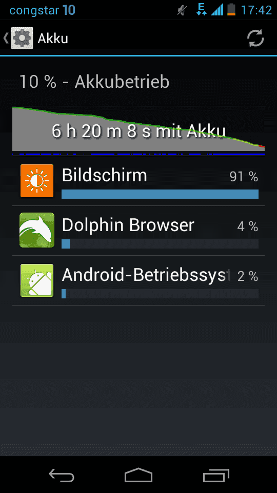

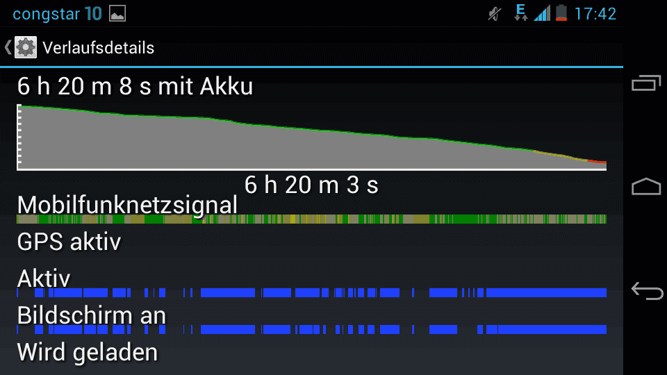

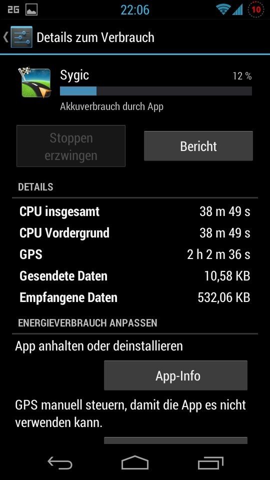

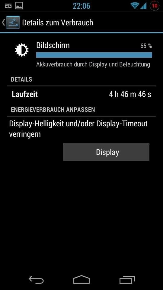

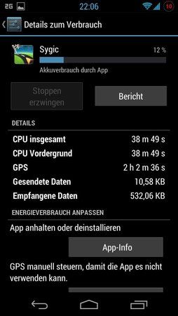

Hier meine screens nach der ersten akkuladung mit pilama 1.4 und blackout-pack:

Hängt davon ab, wofür Du das Gerät benutzt hast.
Wenn es nur 4h Bildschirm an waren, wären 6h was wenig. Waren es aufwendige Spiele wieder nicht....
