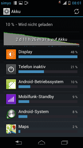

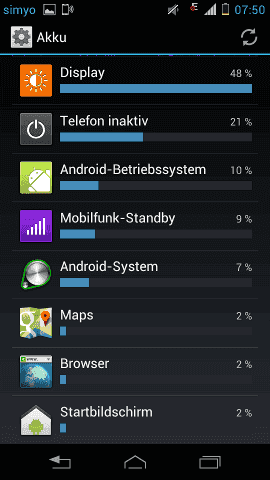

So, hier sind auch mal die Fotos von mir:
Zur Erklärung: Immer mal zwischen 2G und 3G gewechselt. Über WLAN Mails gecheckt, von Google Maps den Kartenausschnitt für Berlin und Umgebung runtergeladen, und ein paar Mins telefoniert. Sieht zwar nicht schlecht aus, aber 3 Tage wären mir lieber ;)
Daher die Frage: Andere Firmware (DE-31) und Runtertakten der CPU - würde das was bringen?
Habe über Nacht übrigens diesmal nicht den Ruhezustand verwendet, sondern die Smartactions (alles deaktiviert, 2G, WLAN etc.) und es sind nur ca. 10% abgegangen (von 20% auf 10%).
Finde 10% in der Nachtruhe etwas sehr viel
Ich habe mit Smaraction in der Nacht von 00:00 bis 08:00 1% verloren
Hab nur die 31er fw geflashed und nix runter getaktet etc.
Schau mal mit CPY-Spy im Playstore erhältlich ob dein handy in den deep-Sleep geht
Mfg
Gesendet von meinem XT890 mit Tapatalk 2
Das habe ich mir auch schon fast gedacht. Danke, werd ich mal machen.
Mfg
Oke, das I geht in den Deep-Sleep-Zustand, verbraucht aber innerhalb von von knapp einer Stunde immer noch ca. 1% Akku. Aber egal, hab das erstmal zurückgeschickt und schaue mir jetzt das Maxx an (ohne HD).
